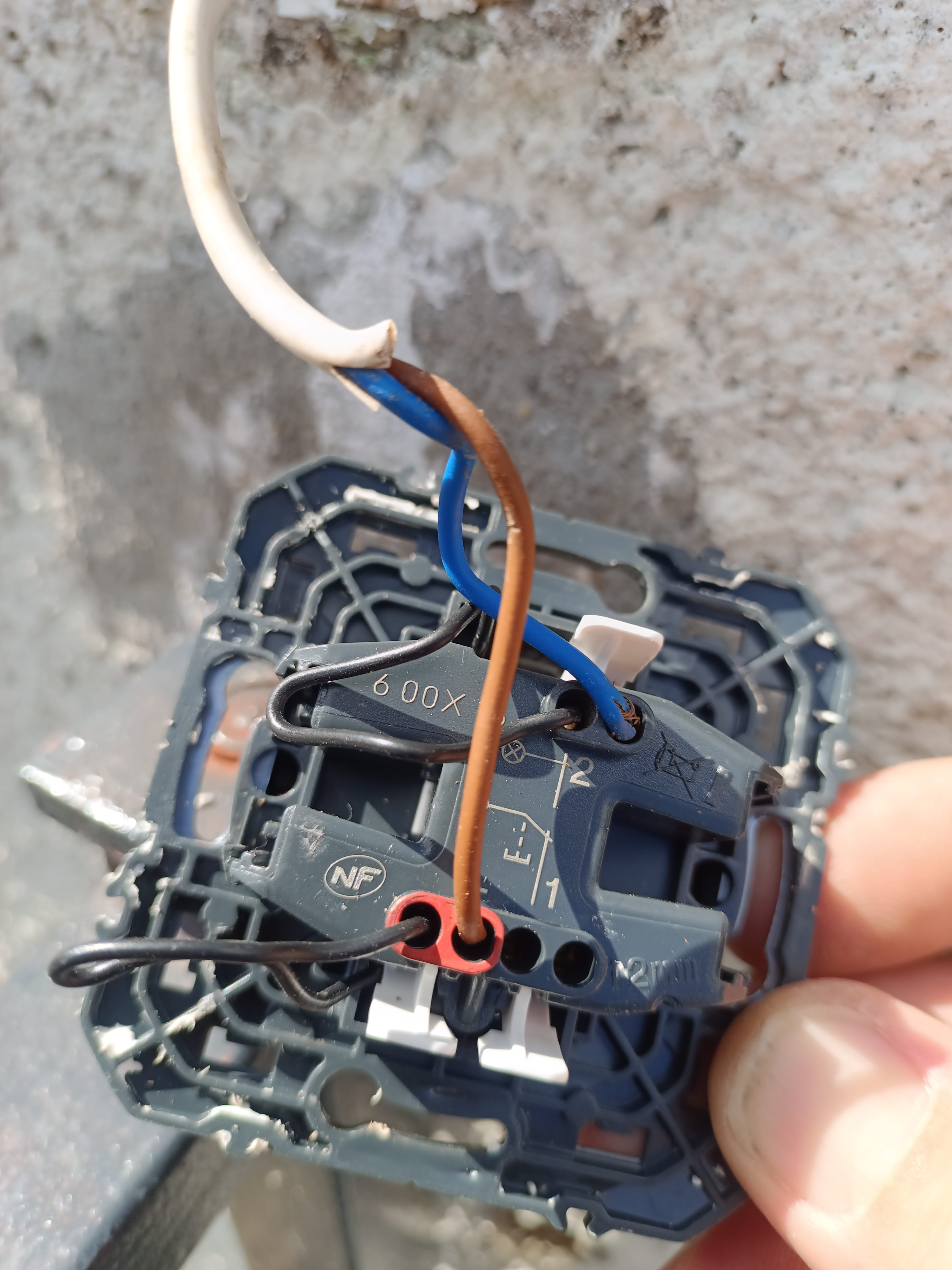

je viens de changer ma sonnette par un bouton poussoir lumineux Dooxie de Legrand. Le soucis et que le voyant s'allume pas.

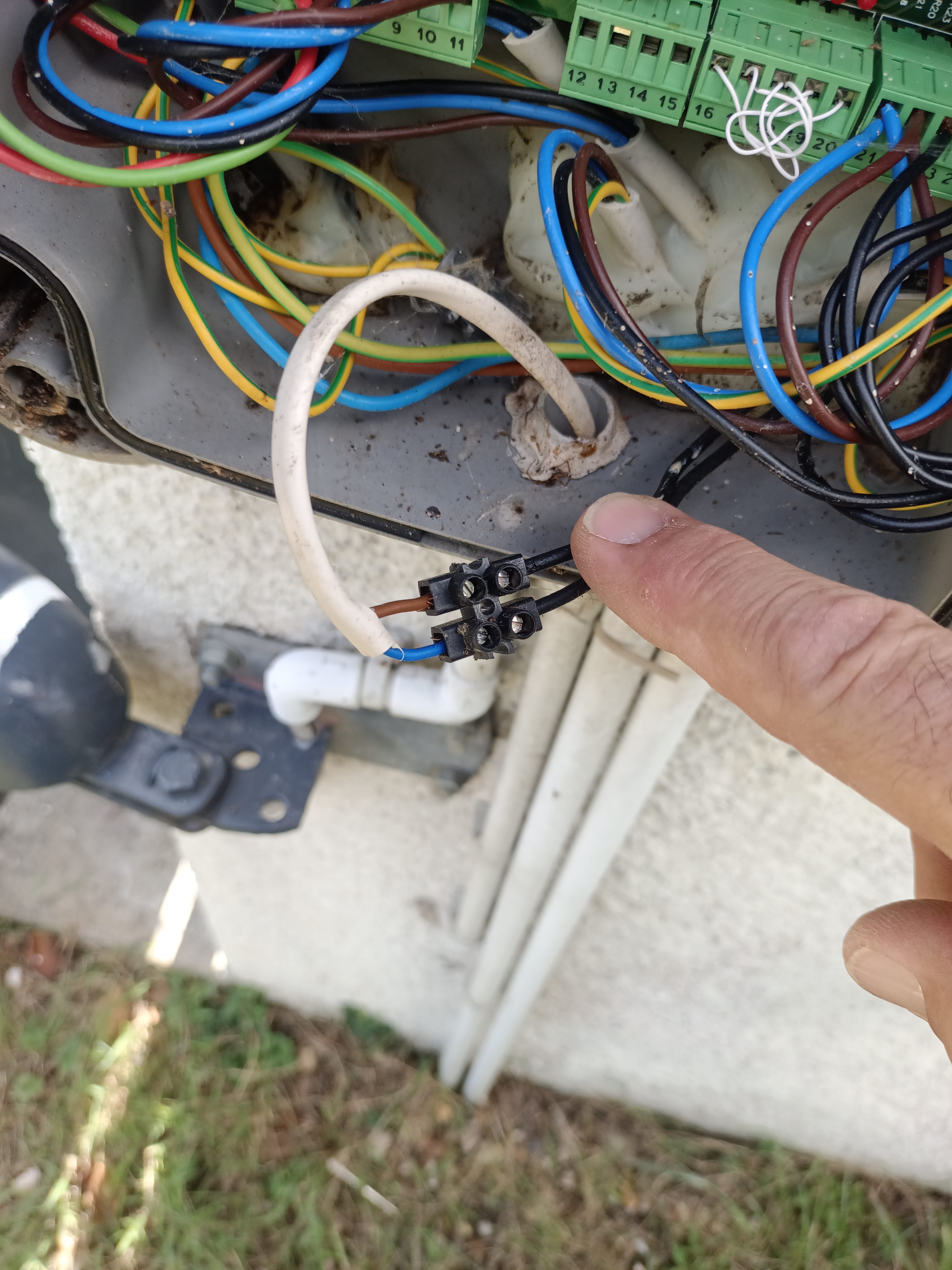

Sur la 1ère photo arrivée alimentation dans le boîtier du portail. Que dois-je connecter et où ?
Merci de vos conseils éclairés, ????
yclik Messages postés 3975 Statut Membre 8
la lampe ,du poussoir est, je pense, prévue pour du 220 V
il faudrait un voyant adapté à la tension de sortie du transfo de la sonnette
Attendre les avis de pro avec les normes actuelles, mais une sonnette (si extérieure)   doit être alimenté via un transfo basse tension .
S'il s'agit bien de cela , et que votre voyant est un voyant néon il ne peut pas fonctionner (tension > 90 V)
Merci de préciser .
Cdlt,
fred.ml Messages postés 18638 Statut Modérateur 688
Bonjour Jm41, la gamme d'interrupteur lumineux Dooxie fonctionne sous tension alimentation 220 volts et comme vous parlez de sonnette cela sous entend que vous êtes sous très très basse tension > 12 volts  donc normal que le voyant ne s'allume pas. De plus la gamme Dooxie n'est pas prévu pour être installé en extérieur
Chez Legrand et pour le bouton poussoir extérieur de sonnette il faut la gamme Plexo dont le voyant fonctionne sous 12 volts.
