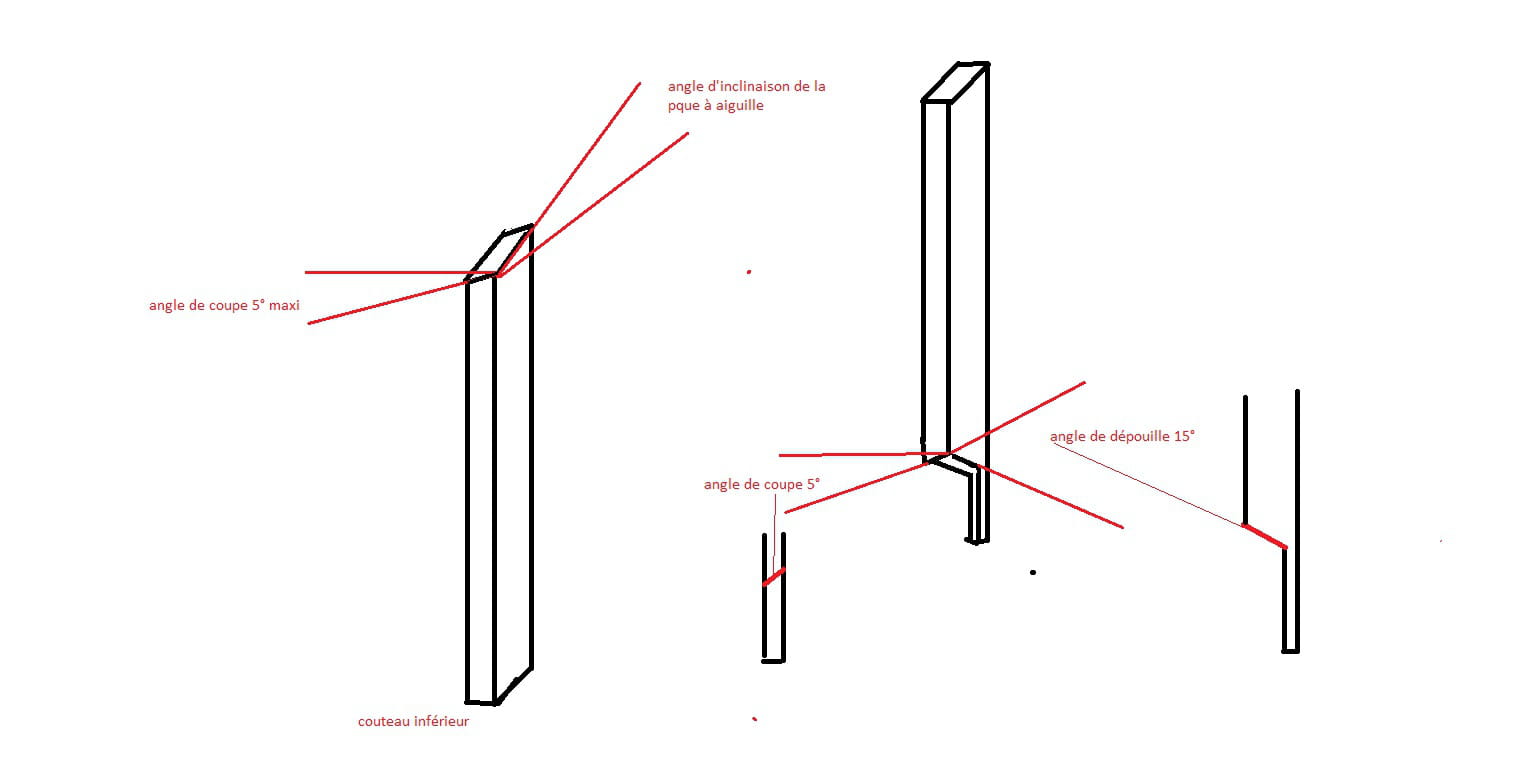

Il serait bien de me dire la référence de votre machine. Car suivant le modèle il y a un couteau qui sera très difficile d'affuter dans un guide d'affutage. (celui du haut)
Celui du bas si vous respecter l'inclinaison  parallèle à la plaque et l'angle de coupe pas de problème .
Cas simple

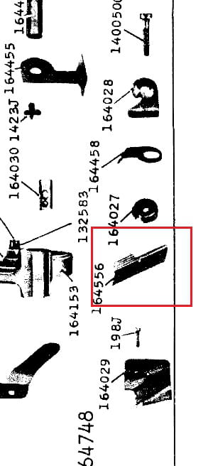

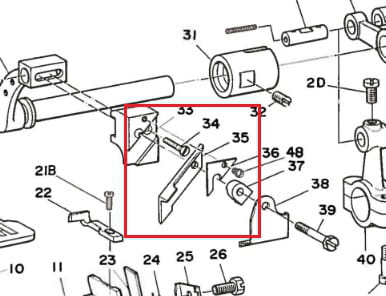

bonjour j ai une surfileuse  singer 246/ et une surfileuse juki MD816 et je sais elle son vieille je l ai recupere en 97 quand usine a ferme voila merci pour la reponse c est le premier dessin
Pas de chance pour les deux modèles de couteaux supérieurs sont identiques, donc demande un affutage précis. Il est quasiment impossible de les affuter à main levée. Il faut un support spécifique.
Les couteaux inférieurs peuvent être affutés à la main, à la condition de respecter les angles d'origine .
Une solution pour ceux du haut les acheter neufs
Singer 246-15
 Juki la référence exacte est MO -816
N° couteau B-4111 804 000
