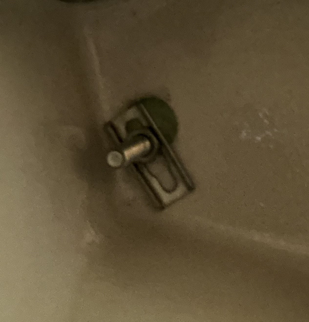

je veux changer l’abattant des toilettes suspendues mais impossible d’enlever l’écrou en dessous. Une fine plaque de fer l’en empêche . J’ai tout essayé.
Ulysse5818 Messages postés 15422 Statut Membre 193
Essayez avec une clé plate.
blux Messages postés 27833 Statut Modérateur 330
Salut,
une clé à pipe débouchée devrait faire l'affaire...
Car souvent, ce qui coince, c'est la grandeur du filetage de la vis.

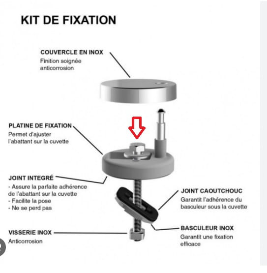

Ce type de montage se défait par le dessus pour cela il faut enlever le dessus de cuvette et le couvercle.
