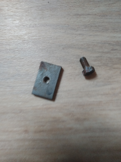

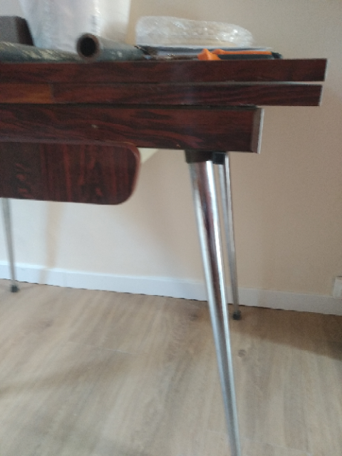

j'ai récupéré une table de cuisine en formica qui me vient de mes grands-parents, achetée en 1964.
Pour la transporter et la stocker il y a quelques années, j'ai démonté les pieds et je n'arrive à les remonter !
Tout ce que j'ai, c'est une petite plaque métallique (avec pieds de vis) et une vis pour chaque pied, chaque pied a en haut une fente en forme de U (de la largeur de la vis), et chaque support sous la table pour y insérer les pieds a un trou de la taille de la vis (mais sans pieds de vis).
J'ai beau retourné le problème dans tous les sens, je n'arrive pas à fixer les pieds!
J'imagine que le système de fixation était à peu près le même pour les tables à cette époque. Auriez-vous des conseils à me donner pour remonter les pieds?
Merci beaucoup pour votre aide.

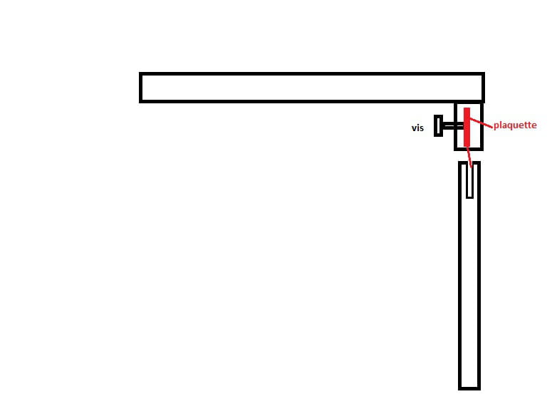

Vous vérifiez les pieds;  le haut doit avoir une fente pour permettre le passage de la vis hexagonale, qui elle se fixe dans le cadre de la table la plaquette à l'intérieur du trou de réception du pied.

Il faudrait voir plus précisément comment sont fait ces supports au niveau du plateau, mais de ce que je comprend les écrous carré doivent avoir leurs places dernière pour prendre le tout en sandwich.

Super! C'est ça. Je n'avais pas pensé à mettre la plaquette dans le trou avant d'y insérer le pied.
Un grand merci pour votre aide. La table est remontée.
