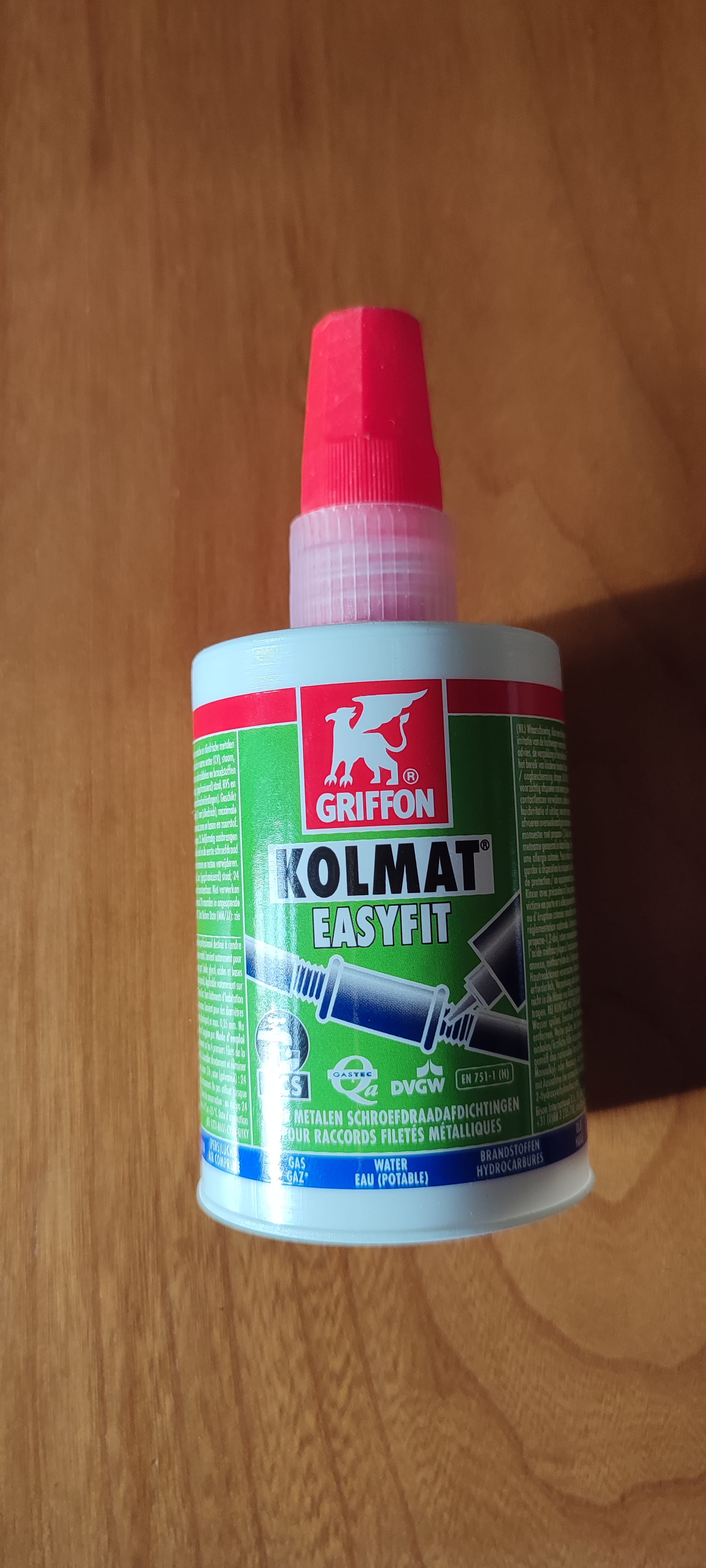

J'ai un détaillant pour pro qui me dit que c'est le produit suivant. Une sorte de colle très efficace à condition que les filetages soient bien propres. Noter que pour un démontage, il faudra chauffer.
C'est pas donné : 20€ le pot de 50ml.
awalter1 Messages postés 44 Statut Membre
j'ai oublié la photo :
