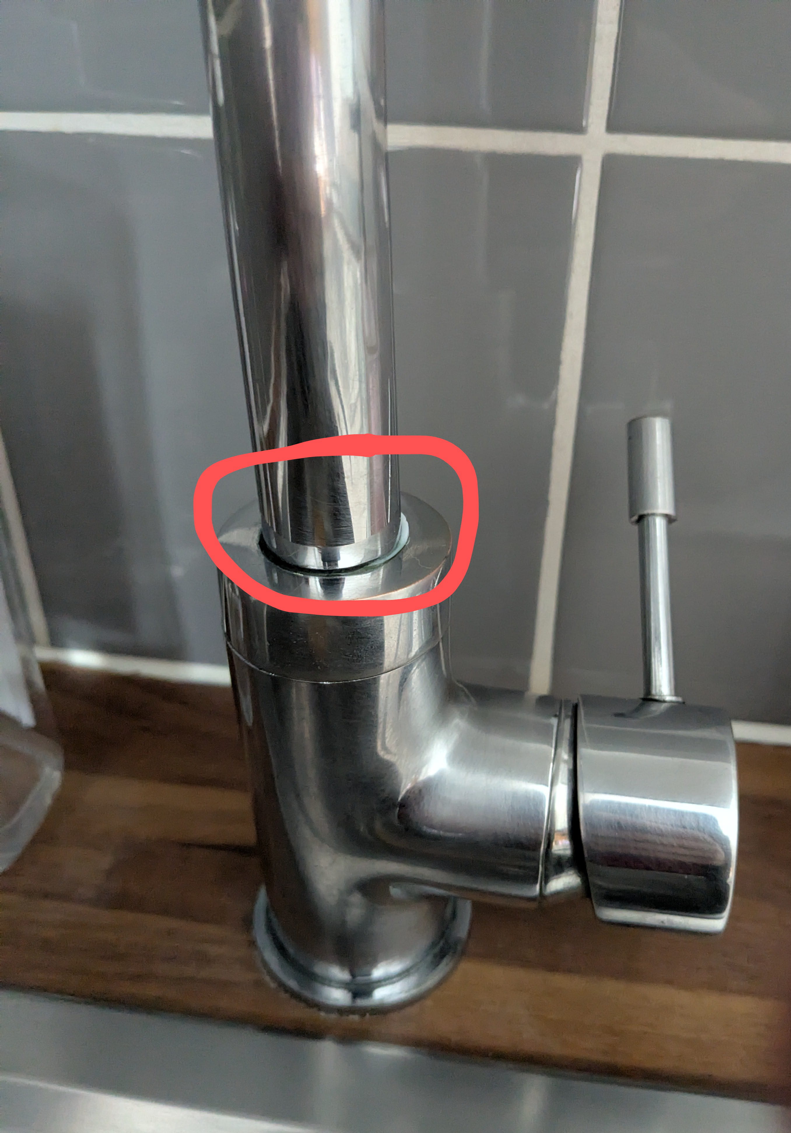

Jai constaté une fuite au niveau du col de cygne du robinet de mon évier. (Photo) Je ne sais pas du tout comment m'y prendre pour démonter le robinet et changer les joints. et il y a une espèce de bague blanche qui depasse au niveau de la fuite. Merci pour votre aide

La bague a la base du col de cygne doit se desserer.
Pour cela, utilisez une pince avec 3 ou 4 epaisseur de tissus autour de la bague pour ne pas rayer le chrome..
Ensuite, sur la base en nylon vous pouvez avoir un joint torique a remplacer.
