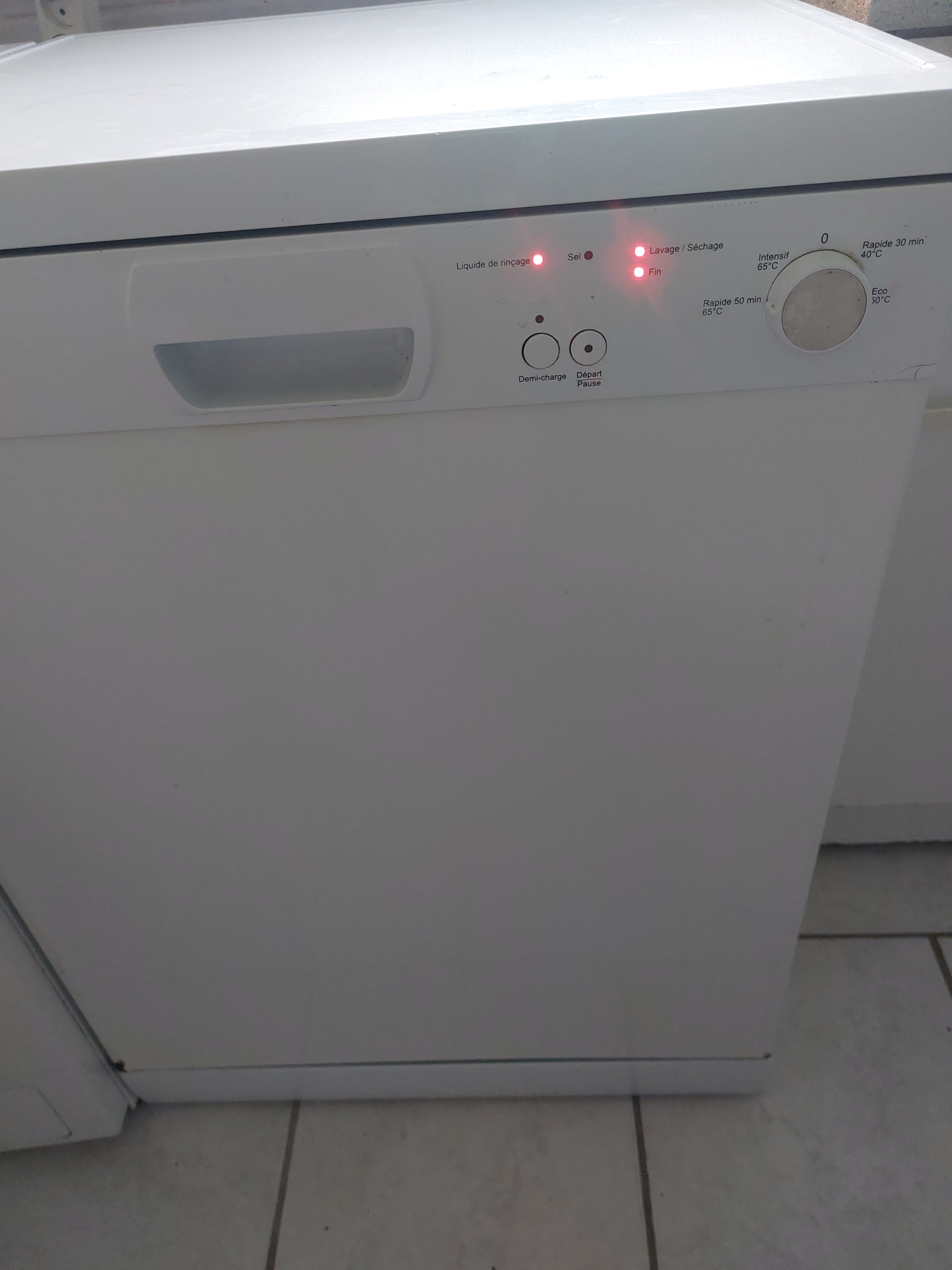

Si je me réfère à votre notice page 33 et vos voyants faites ce qui suit:
Faites cette opération qui ne va vous prendre que 2mn .
Basculez sur l'arrière à 45° votre LV pendant 2mn si de l'eau sort du socle, vous avez une fuite. . Faire éventuellement un reset en appuyant sur départ 10s, et relancez.
S'il repart il faudra supprimer la fuite interne qui se trouve entre la cuve et le socle. Pour cela surélever le LV et la vidange pour mieux voir la fuite
Contrôler les bras d'aspersion ne doivent pas être fendus ou bouchés
