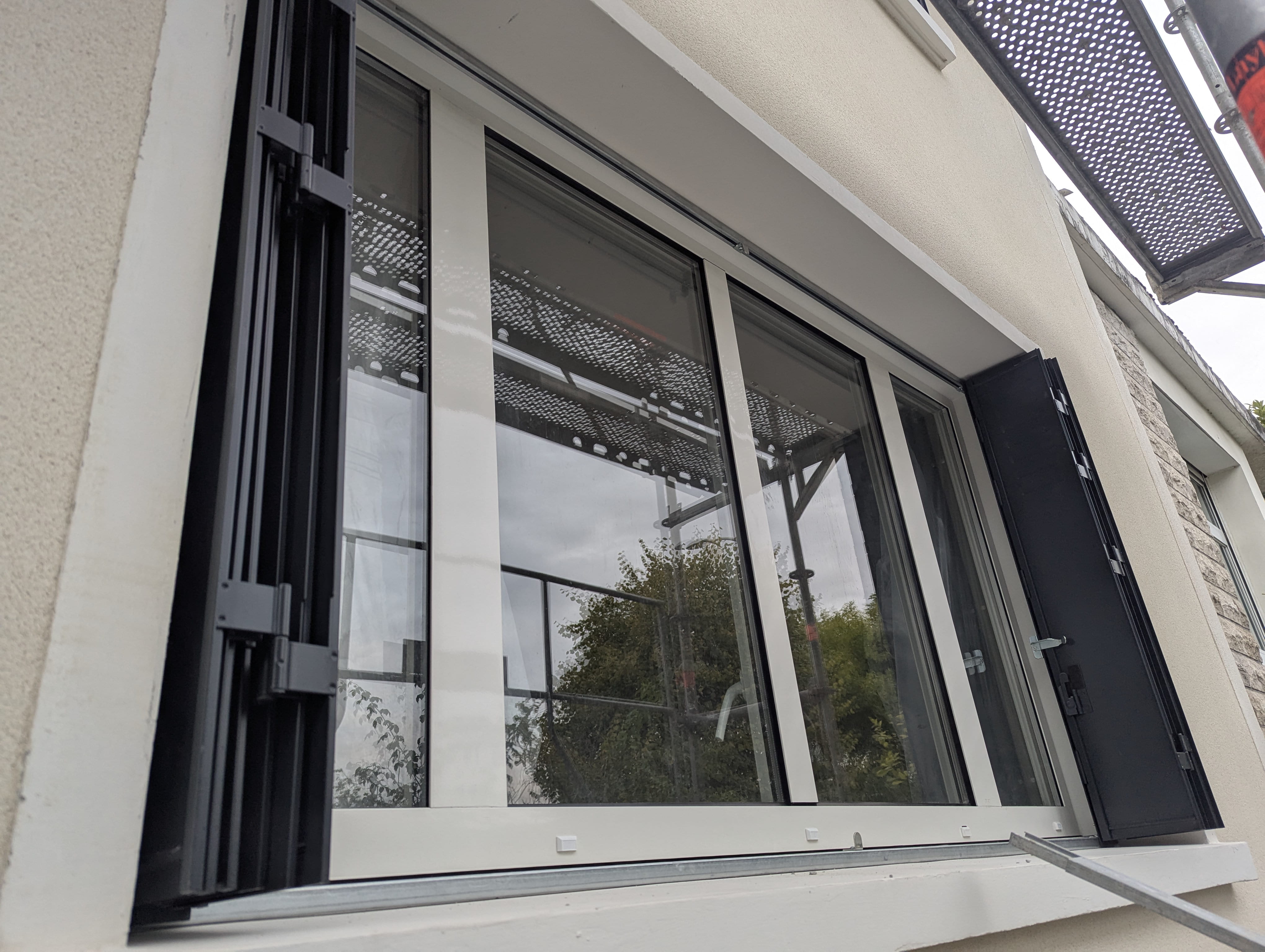

On vient de m'installer de nouvelles persiennes en métal sur mesure et je me rend compte que lorsqu'elles sont ouvertes elles dépassent de quelques centimètres du tableau.
Je ne trouve pas ça très esthétique.
Est ce normal où selon vous y a t-il eu un problème de fabrication ?

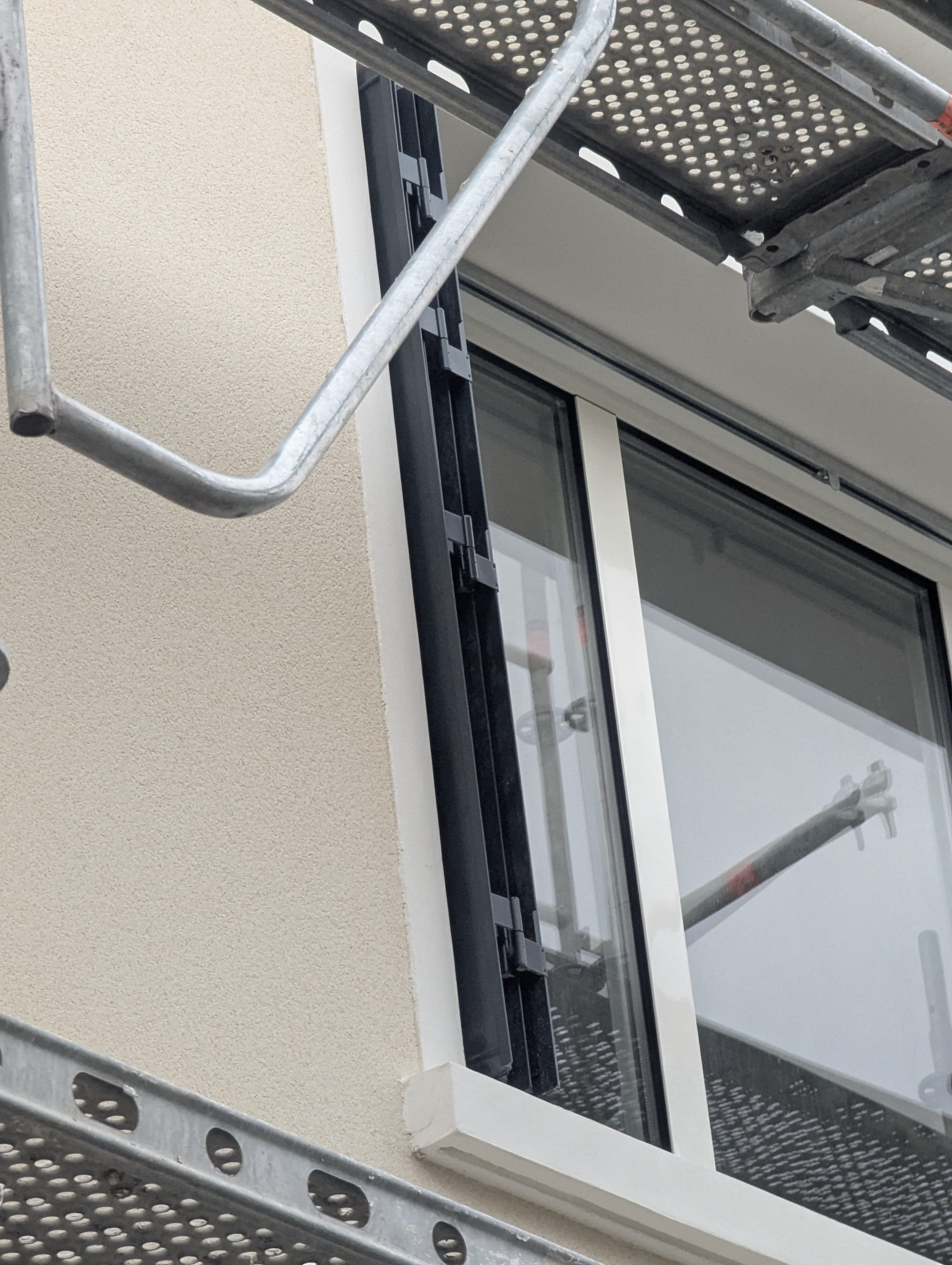

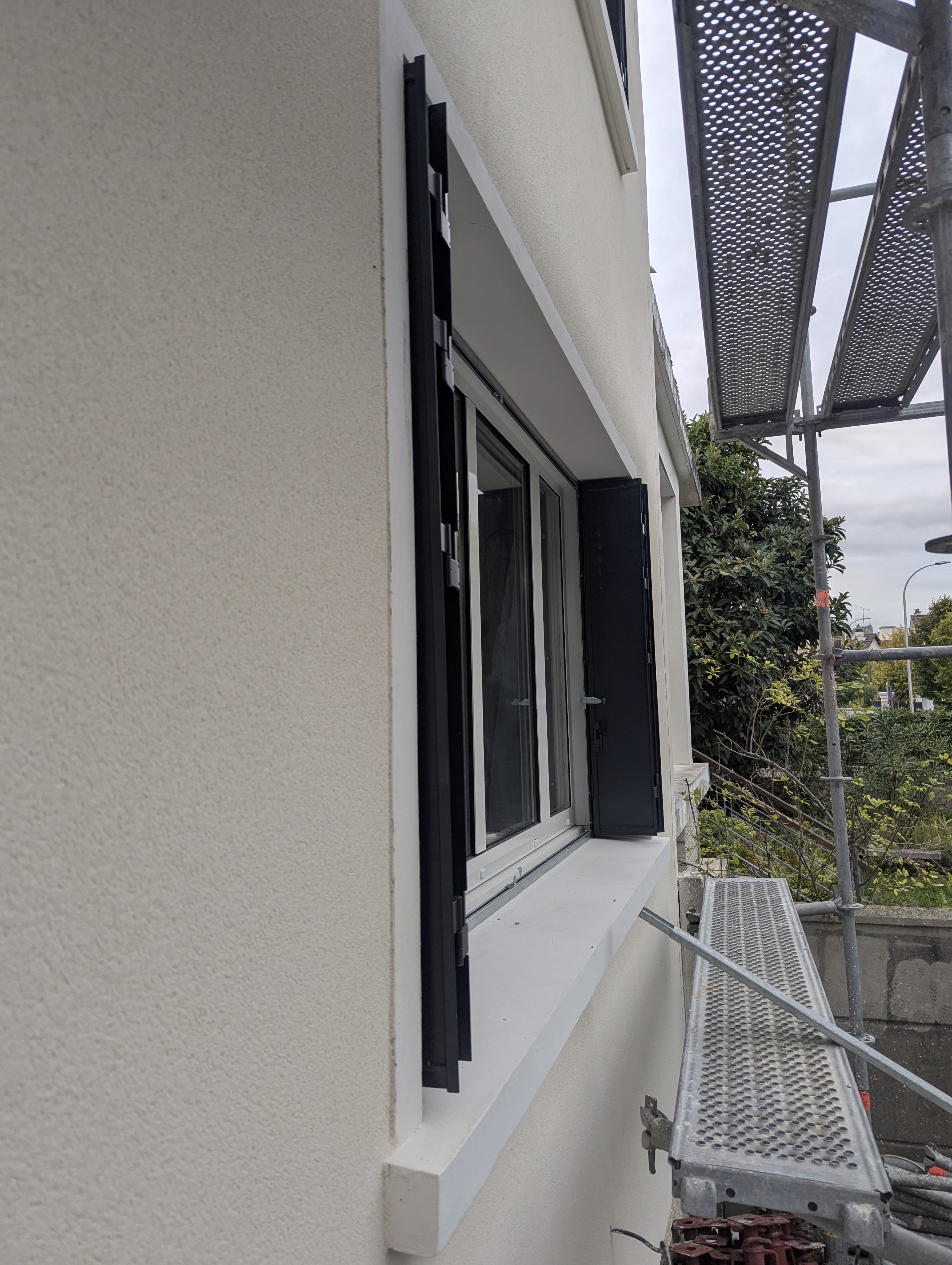

Merci pour vos reponses. Pour illustrer ce dont je vous parle vous trouverez ci-dessous  des photos, cela dépasse plutôt de 4 / 5 cm, pensez vous que ce soit normal ? Merci
J'ai l'impression que le dépassement de vos volets est identique à la photo que j'ai déposée.
Avec des volets sur demande, il va être difficile de faire marche arrière. De plus s'ils ne dépassaient pas la fenêtre vous auriez plus de vantaux donc plus d'épaisseur sur l'ensemble des vantaux ouverts, ce qui peut faire moche de l’intérieur et réduire la visibilité sur l'extérieur.
