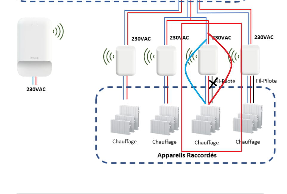

Vous devez avoir :
- en entrée du boitier Voltalis des fils qui arrivent du mur
- en sortie du boitier Voltalis des fils qui vont vers "marron/bleu du radiateur" et un fil (le fil pilote) qui va vers "noir du radiateur".
Débranchez les fils en entrée du Voltalis et mettez les tels qu'ils sont (s'il y a 2 fils regroupés ensemble, reconduisez les regroupés ensemble) sur "marron/bleu du radiateur" à la place des fils en sortie du Voltalis.
Le fil pilote n'est plus utilisé
Ne pas toucher aux autres fils au mur.
