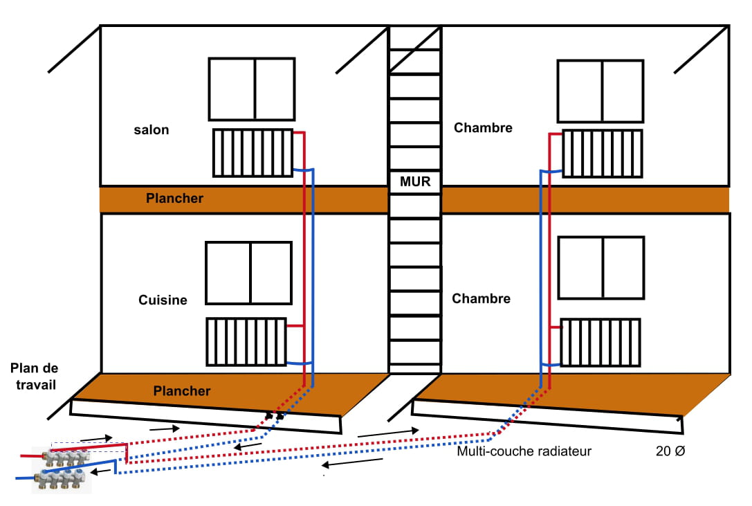

Je rénove une vielle maison.
Je dois installer des multi-couches pour des radiateurs dans 4 pièces qui n'en possèdent pas à l'heure actuel.
Pouvez-vous me dire si mon schéma est correcte ou s'il est préférable de faire les connections autrement.
Merci à vous pour votre aide.
Juste pour comprendre ; chaque zone aller/retour passe par deux fois deux  vannes différentes?
Cordialement;
Cathy222
Je pars sur une seule vanne pour le chaud qui se sépars ensuite pour la partie gauche et la partie droite. Idem pour le retour du froid.
Peut-être qu'il vaut mieux que chaque côté parte sur un vanne séparée???
Vaut'il mieux d'arriver par le haut et descendre à l'étage inférieur ensuite?? Cela a-il de l'importance???
Merci à vous.
Bonjour, je serai parti avec 2 tuyaux par radiateur en partant de la nourrice et une vanne sur chaque départ .

Merci pour votre conseil. Je vais revoir ma copie????
