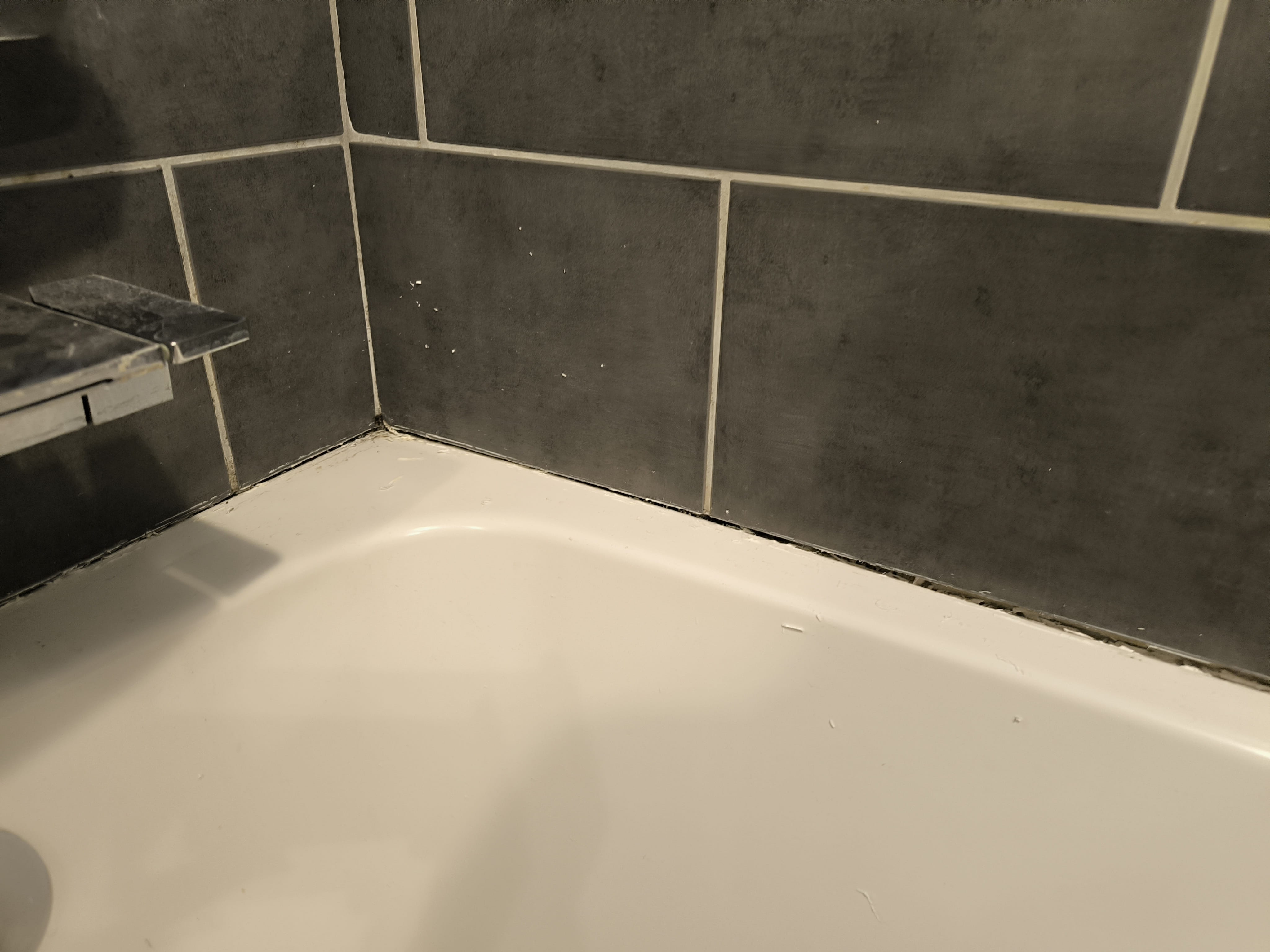

Nous venons d'acheter une maison et souhaitions refaire les joints de la baignoire.
Une vraie galère à retirer et l'ensemble nous semble bizarre. Qu'en pensez vous ?

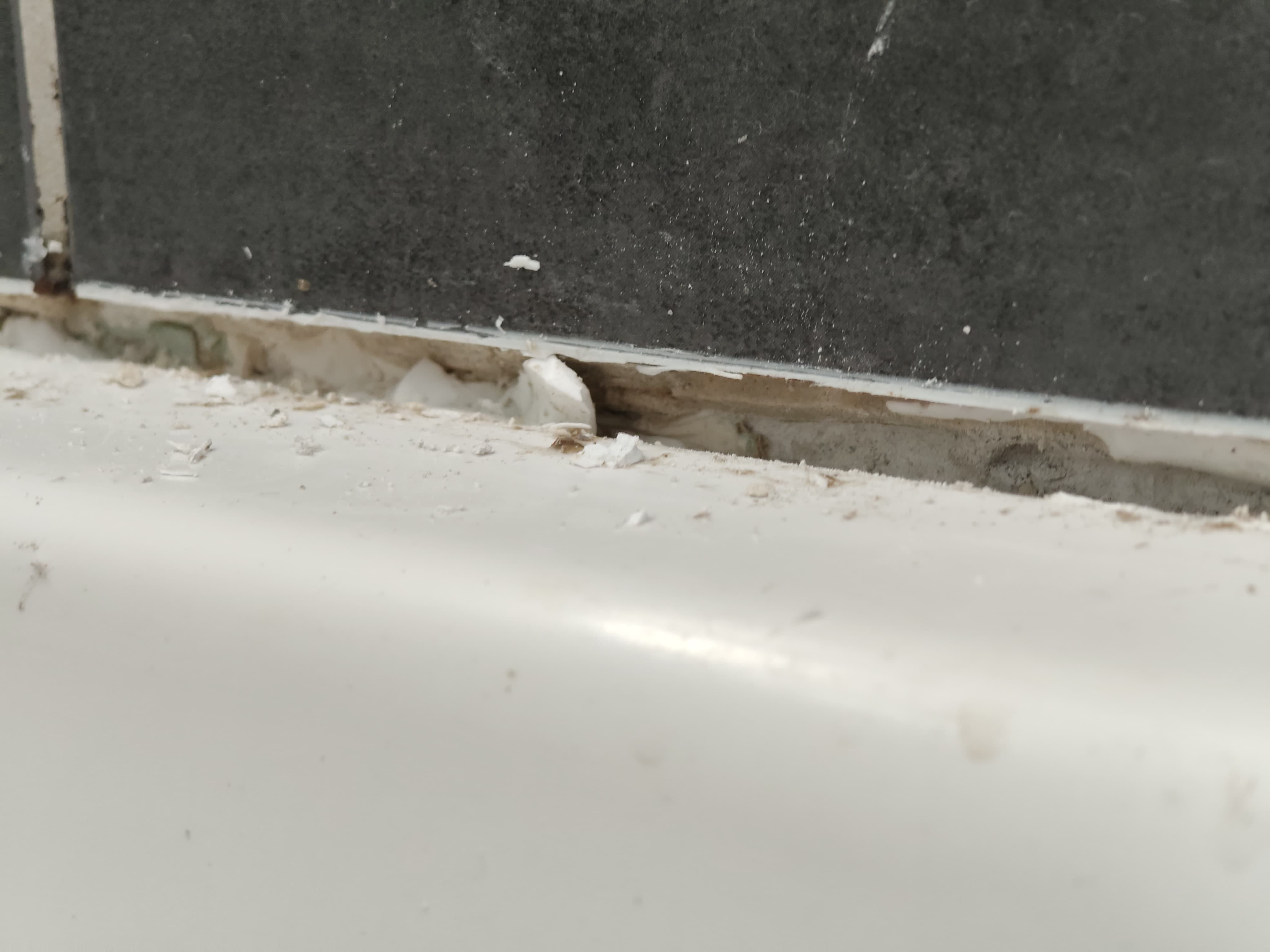

Bonsoir, sur la première photo on croirait que la baignoire a descendu il va falloir boucher avant de mettre du joint pour étancher .
Du même avis. Il faudrait avant de continuer les travaux ; savoir pourquoi la baignoire s'est affaissée???
Ensuite, il faut enlever impérativement tout le silicone ancien. : travail long.

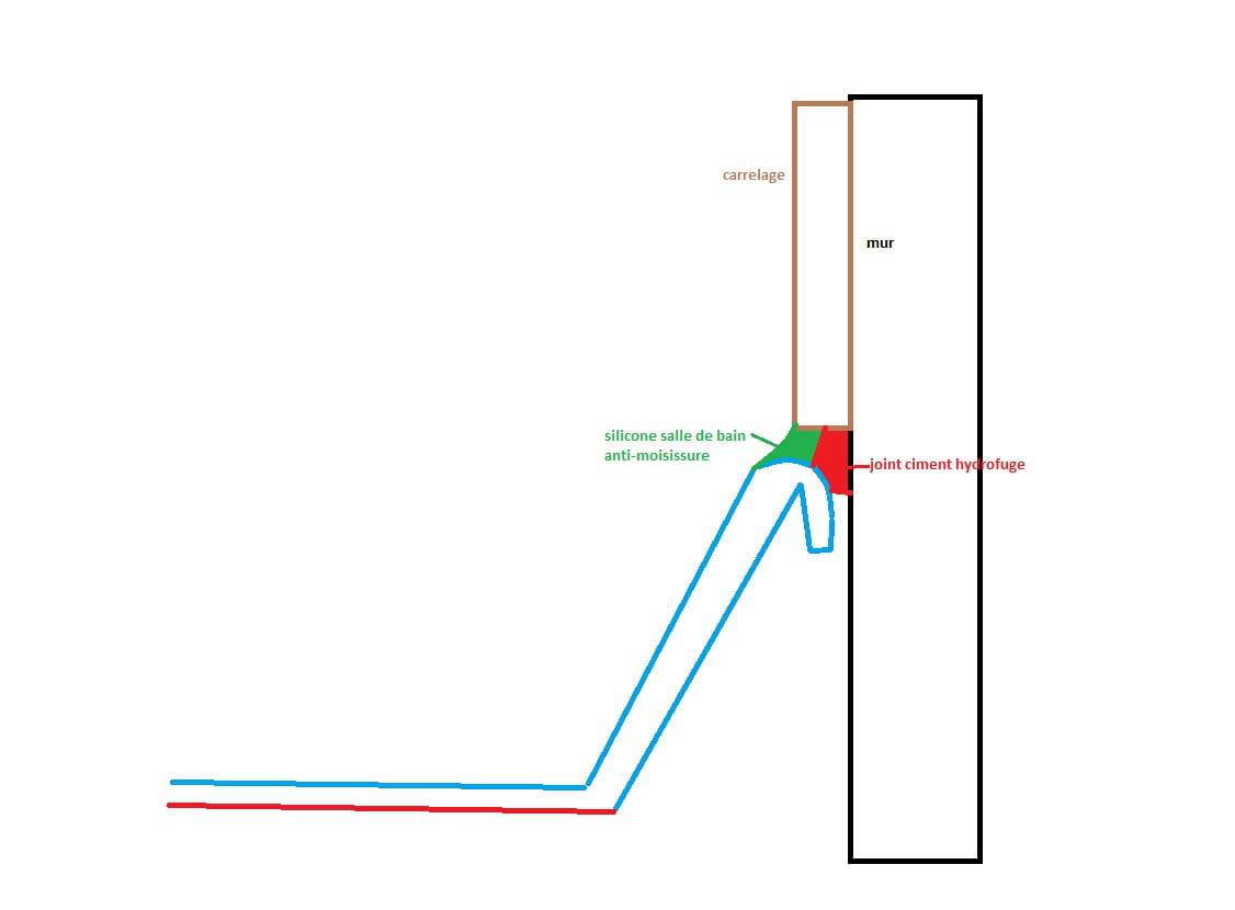

Compenser le décalage par un ciment hydrofuge et finir impérativement avec un silicone salle de bain. Attention de ne pas acheter du silicone au premier prix il ne sera que plus difficile à poser et lisser.
