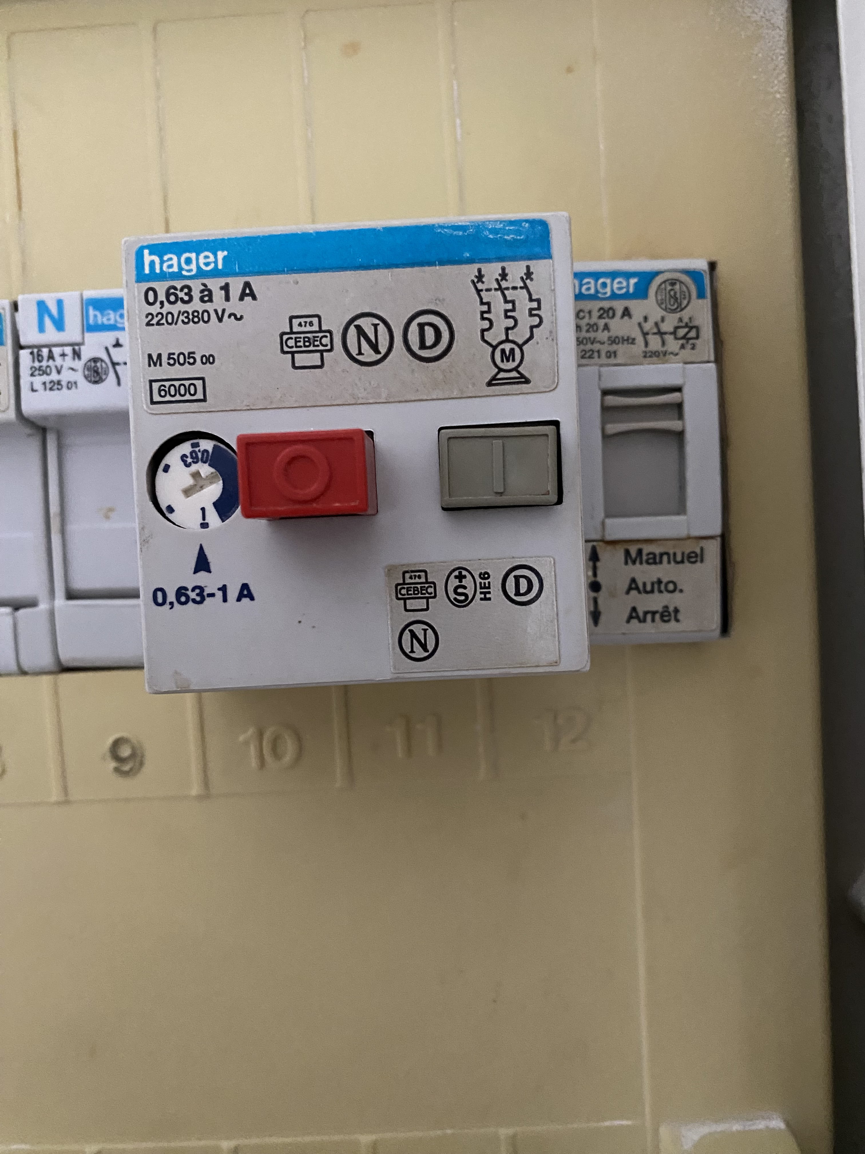

Quelqu’un pourrait me dire comment fonctionne cette minuterie pour mon chauffe-eau car j’ai eu un problème, il y a quelques temps en électricien est intervenu et depuis après une seule douche je n’ai plus d’eau chaude, je me demande si ça vient pas de là.
Ci-joint la photo.
Je vous remercie.

Bonsoir, sur la photo c'est le relais tout a fait a droite qui commande votre chauffe eau si vous avez un tarif jour et nuit il devrait être sur auto . Là il est en marche forcée il devrait y avoir de l'eau chaude. Après votre chauffe eau a peut être un problème il a quel âge ? Il faudrait contrôler s'il y a du courant sur les bornes du ballon d'eau chaude.
