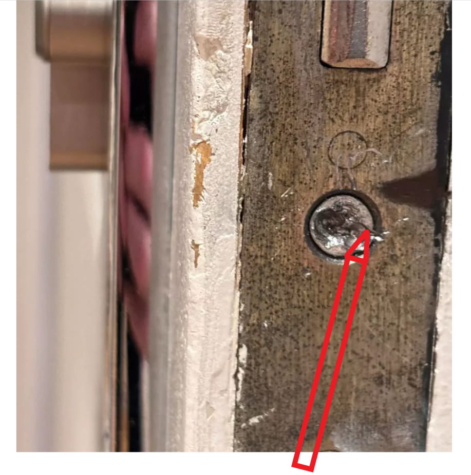

j'essaye de dévisser une vis avec la tête abimé mais impossible comme la tête ne tient pas, ça fait a chaque fois des mini morceaux de fer qui tombe quand j'essaye de dévisser.
Comment dévisser la vis alors qui tient la serrure ?

Il faut faire attention au perçage car la vis va jusqu'au barillet et même plus. Si vous souhaitez démonter celui-ci , il faudra impérativement que la vis soit complètement enlevé par le perçage.

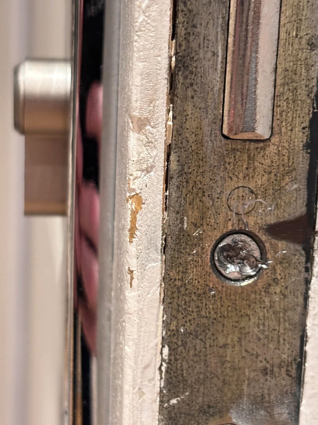

Autre possibilité
Avec un disque pour l'inox 2mm d'épaisseur (en vente dans le commerce )vous faites une fente dans la tête de vis pour introduire un tournevis. et dévisser la vis.

Avez-vous la possibilité de percer au centre ?

Bonsoir, seule solution percer avec un tout petit forêt 2 mm pour commencer

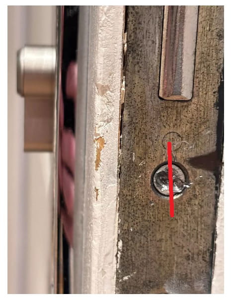

La méthode de KIDUGUEN  fonctionne aussi; mais il faut un pointeau ou un burin bien affuté qui crée de suite un impact dans la tête de vis, si non vous n'aurez pas de résultat.
pour une fente c'est au centre de le vis
