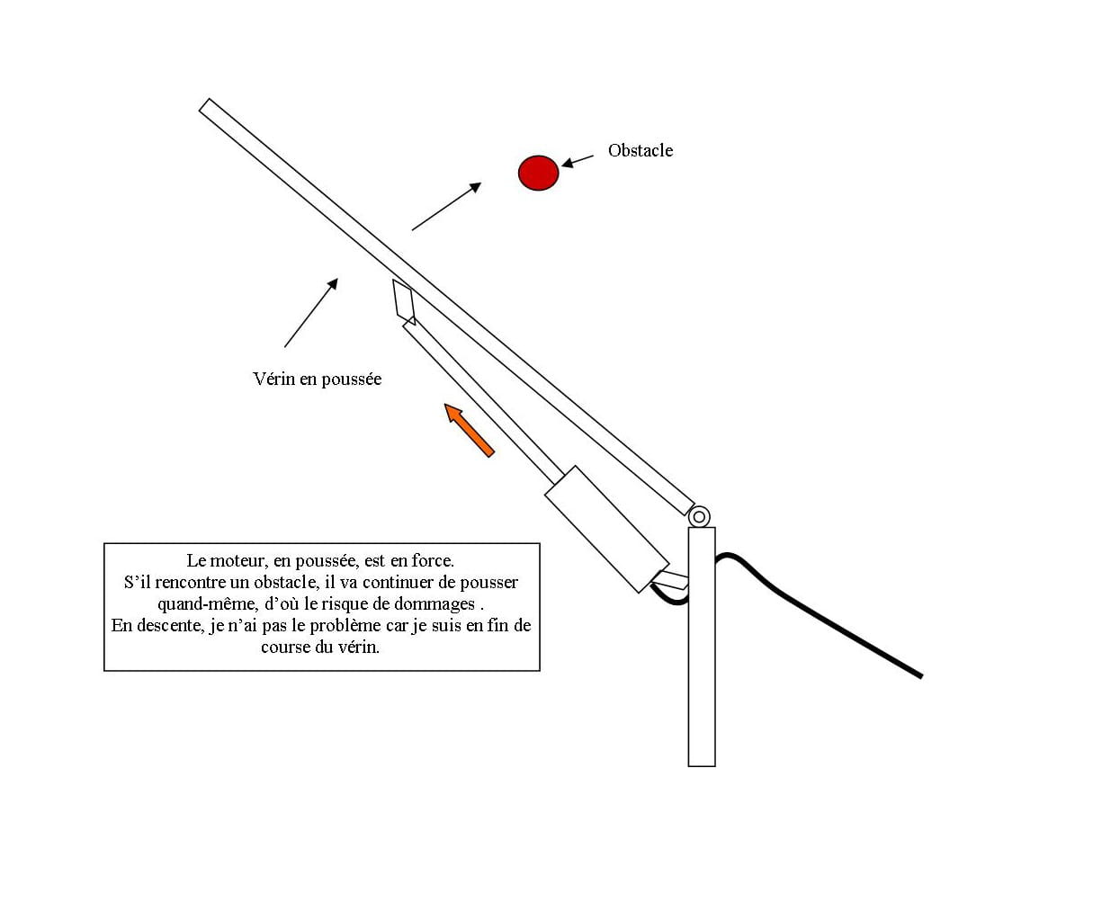

Je t'ai fait un dessin: "
une image vaut mieux que mille mots"

Un détecteur de couple se fait via une surintensité et non une surtension .
Votre projet est une solution , penchez-vous sur les montes vitre auto , ils fonctionnent même la main de mon gamin reste coincée
