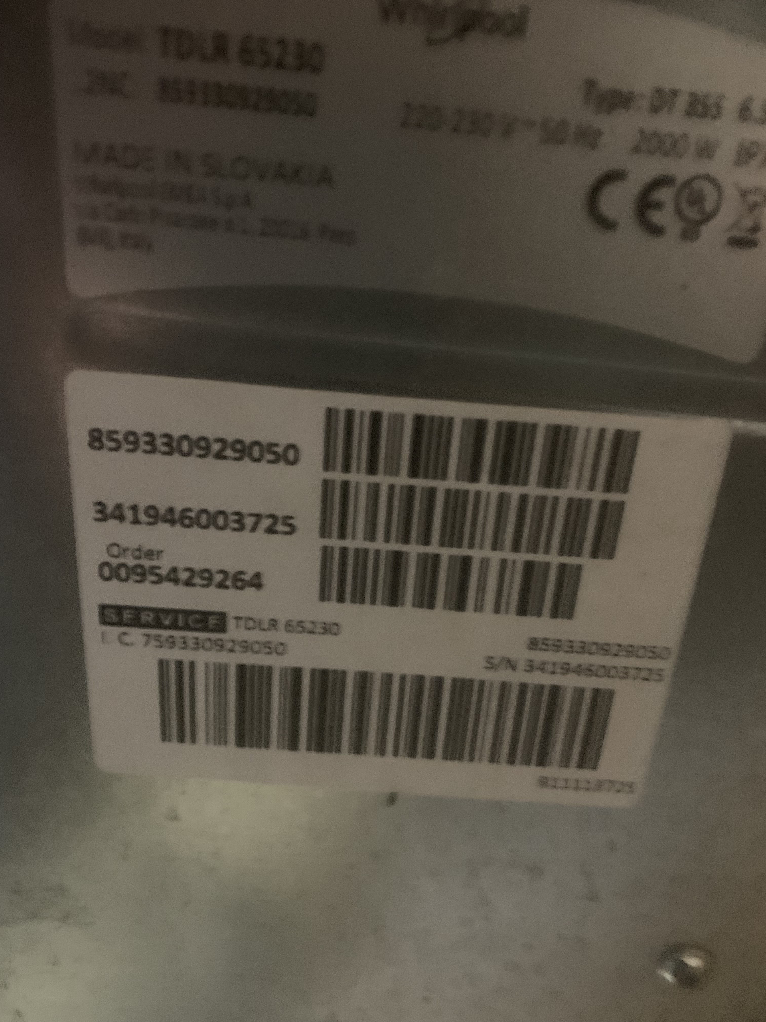

pour vous la situer donnez avant tout le code service a 12 chiffres qui commence par 85 cela est noté sur la plaque signalétique de la machine car vu la diversité des châssis de ce constructeur  il est difficile de lire cela dans une boule de cristal

donnez donc a présent la référence appareil que, je puisse savoir quel est son type de châssis

J'en suis a toujours attendre de savoir de quel châssis il s'agit (sa référence complète )

et je constate  via votre photo qu'il s'agit d'un lave linge top
Re,
s'il y a un élément qui serait a remplacer je songe au pressostat mais sans pour autant être formel
