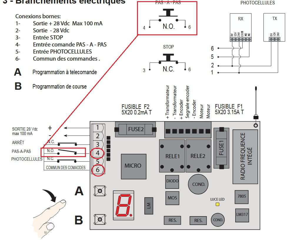

Je veux installer un bouton poussoir sur mon moteur de garage probo 60 GR comment m’y prendre svp ? Savez vous ou branche mes deux files et sur quel bornier?

Avez vous un schéma de câblage de votre porte de garage.
Si ouin nous mettre une photo
Coucou Frank.
quoi de mieux qu'une belle image??.
