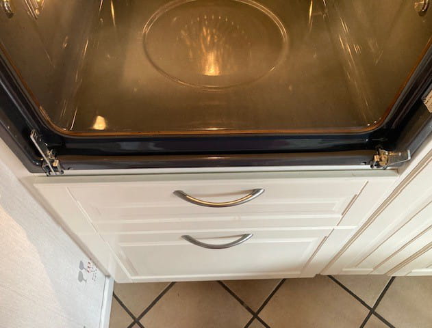

Je n'arrive pas à réinstaller la porte de mon four...Le "loquet" gauche est remonté et je n'arrive pas à le remettre à 70° ( comme celui de droite) pour y insérer ma porte. Quelqu'un a-t-il une solution à me proposer ? Merci beaucoup !!

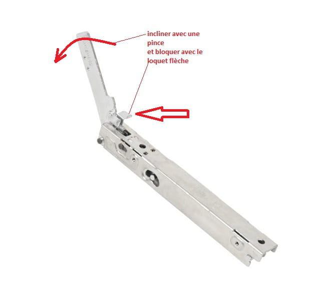

il vous faut engager le verrouillage a l'identique de la charnière opposée
si vous ne parvenez pas a effectuer l'opération vous même faites vous aider  car on ne peut davantage vous aider que ce que je vous ai proposé
Tout est dit en image.
