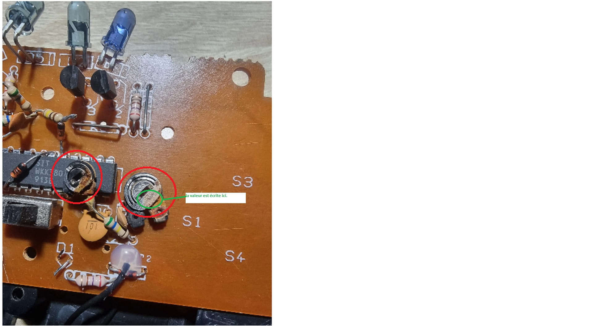

J'ai deux manettes sans fil ikk1 megadrive hs. En les demontant j'ai deux composants électroniques rond a priori oxydé. Mais je n'arrives pas à les identifiers.
Pouvez vous m'aider ?
Merci d'avance
Bête ronde = potentiomètre
Super merci, donc 20K sur le gros mais aucune valeur sur l'autre une idée de sa valeur potentielle ?Où je pourrais en trouver à l'achat des similaires ?
On pourrait penser que cette manette a été modifiée (soudures mal faites) .
Quand est-il de la diode D1 ?
Si vous disposez de l'identique pouvez-vous comparer ?
S' il vous est possible de les extraire , voir si l'ohmmètre peut vous indiquer la résistance totale de la piste .
Cdlt,
J'en ai deux j'ai donc ouvert la deuxième qui est identique et a grillé au même endroit a priori.
J'ai extrait les deux potentiomètre je testerais en conséquence.
