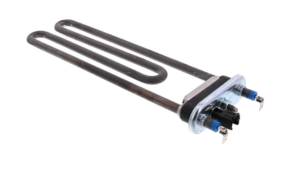

Ce matin j'ai démonté la résistance, j'ai aucune conduction (1) entre les deux pôles. Et aucune conduction entre terre et pôle mais bon en même temps le courant ne saute pas donc ça ne m'étonne pas.

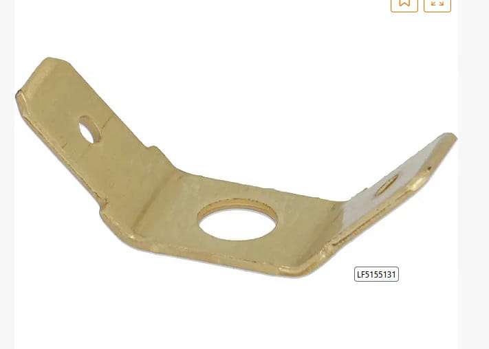

Je voudrais donc dans un premier temps changer la résistance, mais j'ai déjà un problème avec les modèles "compatibles" proposés. Ma résistance a deux fiches de terre et une sonde. En général, je trouve bien des modèles avec sonde, mais jamais avec deux fiches.
Dois-je commander cela en plus ?
Cosse double 2 males-1 femelle 6,3X0,8MM² Toutes marques 71105

On ne voit pas les cosses centrales pour la terre. Sur les photos il n'y a jamais de double cosse et le site SOS accessoire parle de besoin d'un adaptateur double cosse. Je sais qu'en général les photos ne sont pas contractuelles mais bon... Toutes ces résistances se ressemblent sinon !

les cosses doubles se trouvent dans le commerce. GSB

Pour info la résistance a été changée par un modèle à une seule cosse avec un adaptateur simple vers double cosse.
Je trouve que l'adaptateur bouge un peu mais ça n'a pas l'air de pouvoir se déclipser (vibrations...).
La machine refonctionne en attendant.
J'ai également peur d'avoir une légère fuite car la résistance jointe la cuve et j'ai toujours des problèmes avec les choses qu'il ne faut pas "trop serrer" et que je ne dois au final jamais serrer suffisamment car ça a toujours tendance à gouter. Mais c'est vraiment léger.

La cosse de terre à moins d'importance que les cosses d'alimentation qui si elles ne sont pas serrées risquent de créer des arcs et de s'oxyder
Il ne faut pas avoir peur de serrer l'écrou avec une clé à pipe  certes il ne faut pas s'arc-bouter sur la clé.
