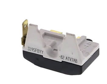

Si le compresseur fait des tentatives de démarrage répétées  c'est généralement le relais sur le compresseur. C-10-2 Voir cette VUE ECLATEE
Kevyn34
Merci pour votre réponse, du coup est-ce remplaçable ce bout de plastique blanc?
Merci en tout cas pour votre aide
Bonjour Oui c'est un relais

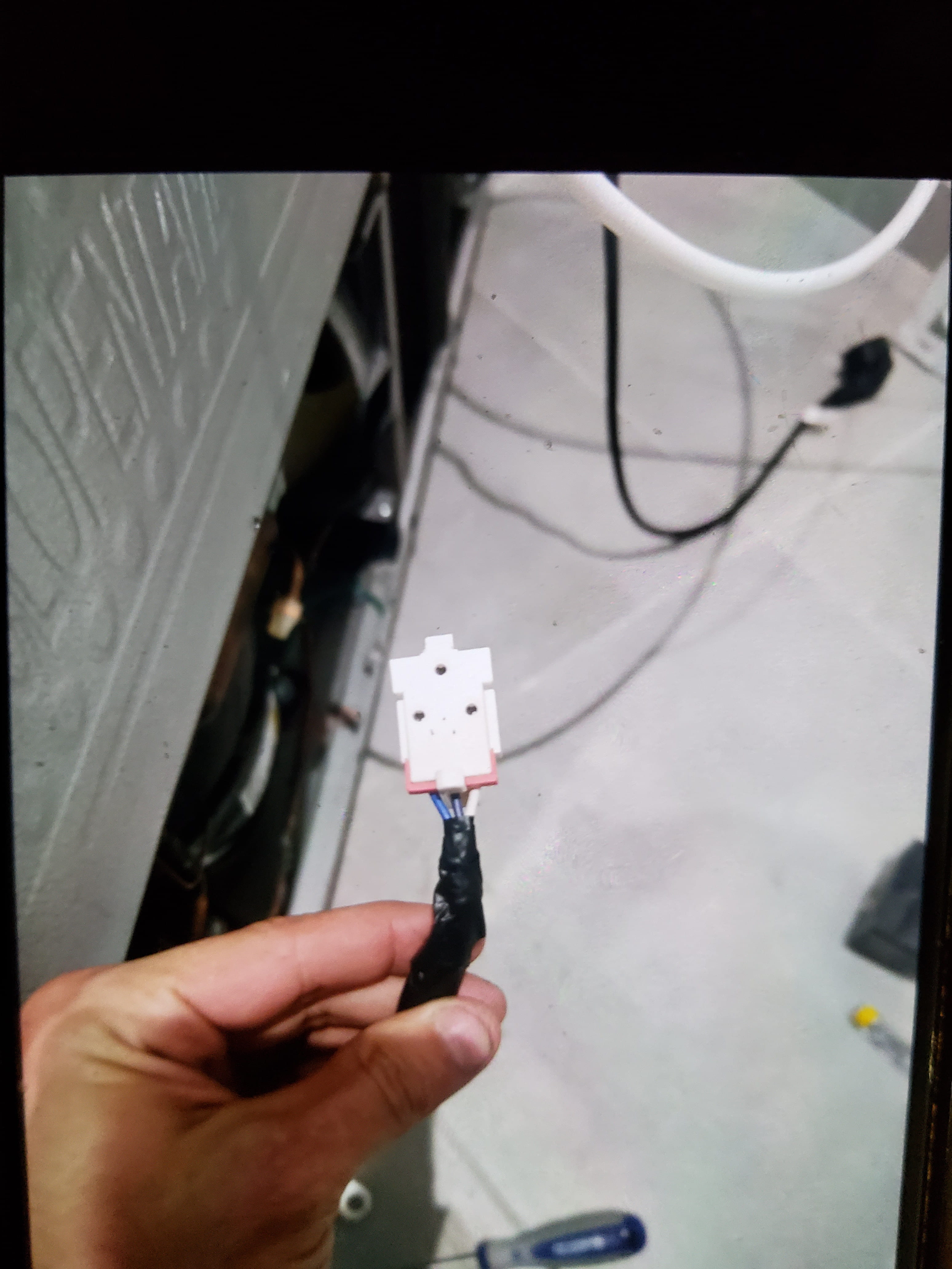

je vois bien votre schéma, mais moi, comme sur la photo que je vous es envoyé,  jai que cette fiche qui se branche directement sur le compresseur. Il n'y a aucun relais électrique. Cela fait 8 ans que je les il a toujours fonctionné sans apparemment. Est-ce que ce ne serrais pas dans la carte directement qui prendrais cette fonction de <relais >. la plus grosse carte, celle qui gère tous le système du frigo. Je suis perdu vraiment.

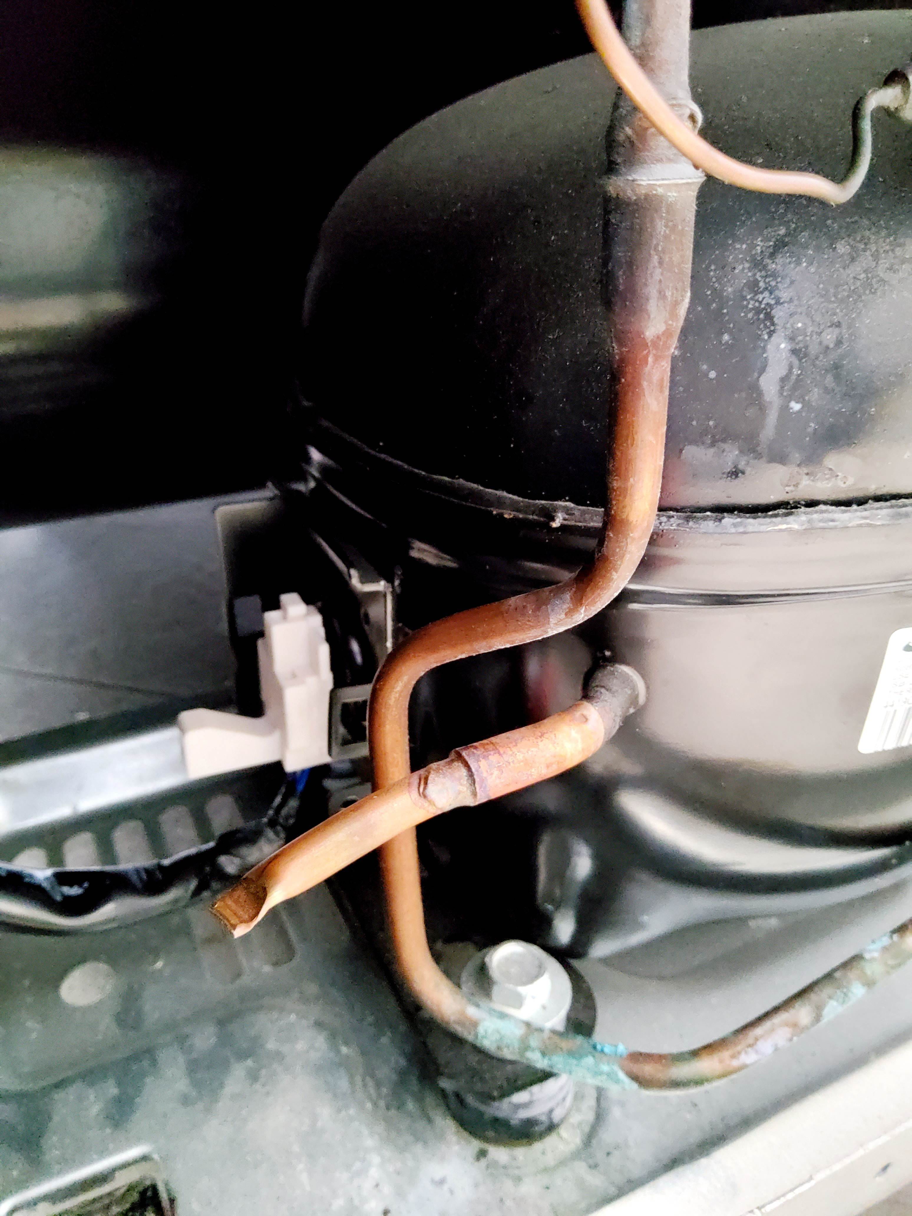

Faites une photo du compresseur:  emplacement du boîtier .

Bonjour, voici la fiche qui se branche directement sur le compresseur. Sans relais.

je pense qu'il s'agit (plaque compresseur illisible a revoir ) peut  être d'un compresseur inverter (vitesse variable ) ce qui expliquerait la présence d'un tel connecteur il devrait dans ce cas y avoir un boitier séparé du compresseur

Bonjour, je rentre a midi, je vous ferais une photo de la plaque du compresseur. En effet le compresseur tente de démarrer, 3 a 4 secondes, puis s'arrête. 3 min après il recommence et s'arrête. A la troisième tentative j'entends comme un click au dessus de mon frigo là où se trouve les cartes. Il te tente de démarrer mais sans effet.

Re, désolé encore pour le dérangement avez-vous bin reçu ma photo? Plaque de compresseur lisible?
Je rejoins b richard 31 dans ses explications , il s'agit d'une alimentation en triphasé via un onduleur .
