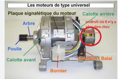

S'il démarre en essorage c'est très certainement le capteur de vitesse (tachymètre) qui est décollé, fils coupés ou débranchés. Capteur à l'opposé de la poulie du moteur.
Voir le rond rouge .
