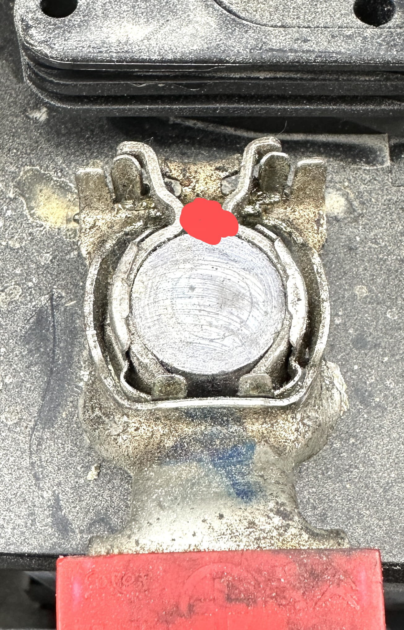

Quelqu’un connaît la marche à suivre pour desserrer ce type de cosses de batterie ?
Bonjour,  sans aucune conviction,  je relève la  pièce dessous avec un tournevis.. pour  déverrouiller le  système
Kiffekiffe
à priori c’est bien serré j’ai pas voulu forcer.
peut être en dégageant les deux ergots en haut ?
T3chN0g3n Messages postés 6010 Statut Membre 29
Tirez simplement la "poignée" (partie rouge avec le "+") vers le haut. Ça permettra à la partie intérieur de s'écarter et libérer la cosse. (Si je me trompe pas et que c'est bien la même chose que ma Peugeot.)
