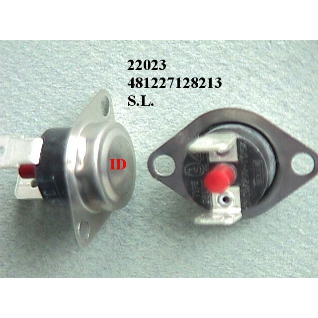

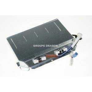

Bonjour, Le modèle est un DC 7230, j aimerais savoir ou se trouve cette petite résistance a réarmer avant de tout démonter .et comment la tester , merci a tous

La pièce se trouve soit sur la résistance soit à coté.
Résistance N°65 de cette vue éclatée
résistance
klixon réarmable sur la résistance, sous réserve pour ce modèle
