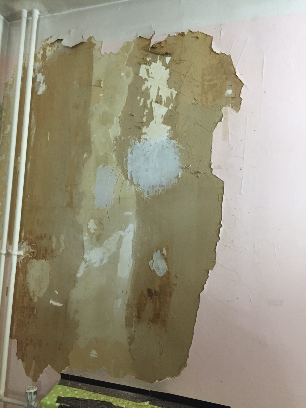

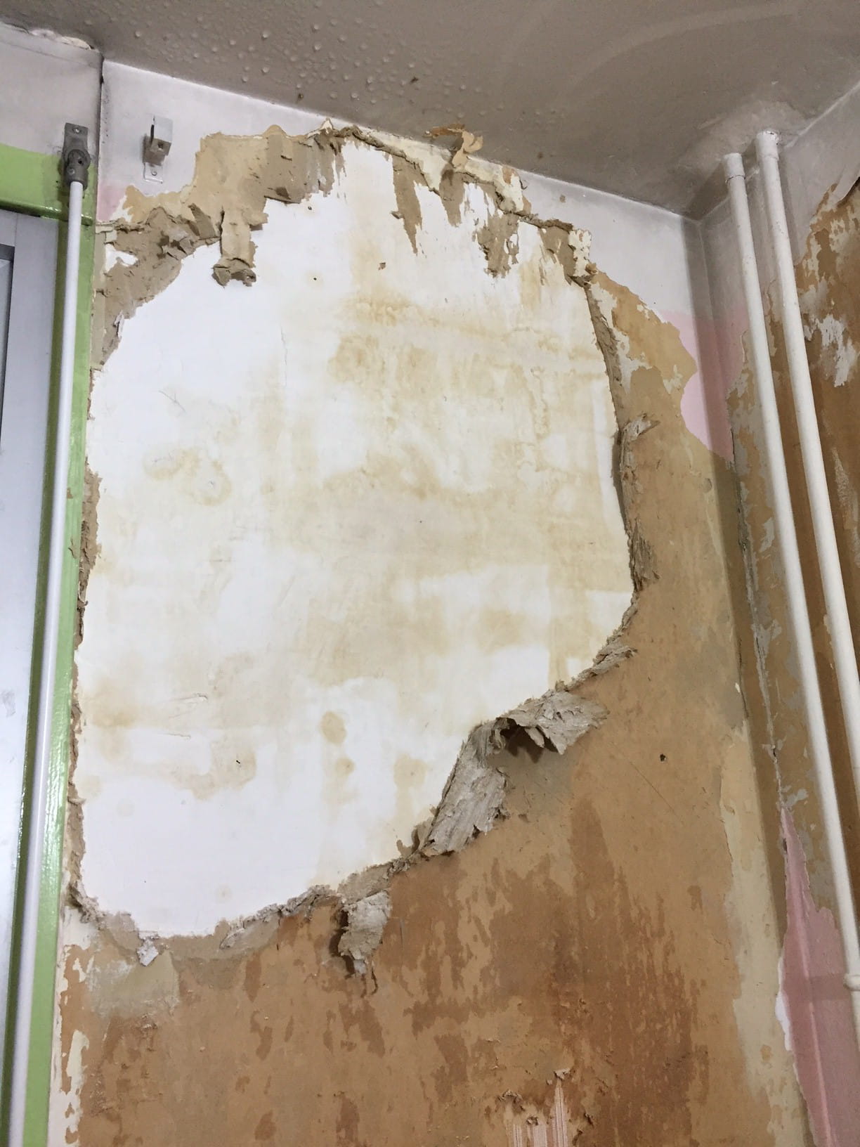

J'aimerais refaire la peinture de mes murs chez moi. Sur une petite portion du mur, en retirant la peinture déjà existante puis l'ancien papier peint qu'il y a en dessous, je découvre qu'il y a également une petite couche de carton.
J'aimerais savoir si quelqu'un saurait à quoi sert ce carton et si je dois la retirer ou pas. Est-ce que ce carton a une utilité ? Tout retirer me demanderait beaucoup plus de travail, j'aimerais avoir un avis avant de poursuivre les travaux.
Je vous envoie les photos pour que vous puissiez voir le mur en question.
Les différentes couches dans l'ordre : peinture, papier peint, carton, enduit, mur.

Vous pouvez retirer jusqu'au papier peint. Le carton! non, car le mur est en placo et le carton fait partie du placo
Il faudra reboucher à l'enduit de finition les parties du carton enlevées et poncer pour obtenir une surface plane .
Ensuite sous couche et peinture de même qualité.

bjr vue les photos moi je collerais une autres plaque de placo dessus plus simple et plus vite fait
Bonjour seb31farou.
Plus simple et plus vite fait, dites-vous ?!
Vous n'avez sans doute pas remarqué que sur la première photo, la plaque de placo est en bordure de la menuiserie d'une fenêtre ? Alors, comment traiter la surépaisseur ? Baguettes cornières ? On ne voit pas toute la hauterur du panneau... Et sur la deuxième photo, ne voyez-vous pas les tuyaux d'arrivée d'eau qui passent au-dessus du placo ? Vous allez les inclure dans un panneau surajouté, peut-être ?
La solution d'enduisage proposée par stf_jpd87 est bien la bonne.
Bonne journée. Cordialement.
