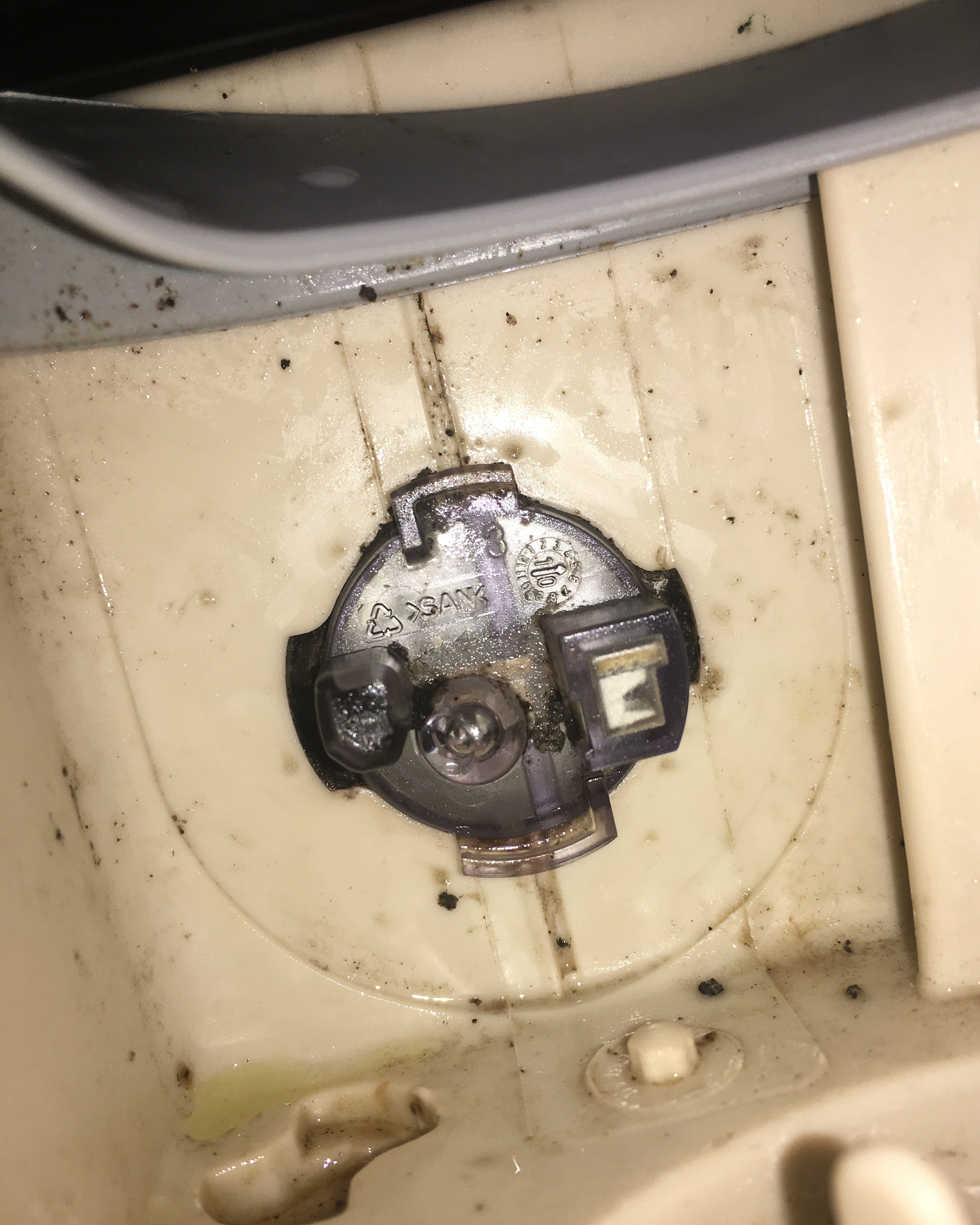

mon lave vaisselle LADEN noir C1011 NB a du mal à démarrer.
Peu importe le programme, il s'arrête en moins d'1min. Il bip puis clignote vert 8 fois puis bip de nouveau. J'entends que l'eau qui arrive normalement ne vient pas.
En faisant des reset (en restant appuyé sur plusieurs boutons à la fois) j'ai parfois réussi à le faire partir mais la depuis quelques temps il ne veux plus rien savoir.
Je l'ai bien nettoyé à l'intérieur. Mais toujours rien.
J'ai lu sur différents forums qu'il fallait nettoyer la grille noire qui se trouve sous le gros filtre a l'interieur. Voir photo ci dessous :
Mais comment enlever cette petite piece qui ne vient pas ?
J'ai peur de la casser en prenant une pince à outils.
Merci de vos retours.

merci mais cela ne m'aide toujours pas. Comment enlever cette piece sale afin de la nettoyer ? merci à vous
de quelle pièce parlez vous :
si répartiteur vous dévissez l'écrou de l'intérieur et vous le déboîter de l'exterieur
si détecteur par dessous la machine

Je parle de la piece que j'ai prise en photo. Est-ce bien le détecteur ?
Je ne sais pas comment la devisser ? J'imagine par l'interieur du lave vaisselle.
Pour info j'ai pris cette piece en photo, au fond de la machine (sous l'hélice centrale) et ensuite sur la droite au fond.
Mais je n'arrive pas à la dévisser.
Vous pensez que cela s'enleve par l'extérieur du lave vaisselle ?
Merci à vous

bonjour,
F8 est un problème d'arrivée d'eau, donc en effet, soit vous nettoyez votre détecteur de présence d'eau, soit vous le changez..... pour le nettoyer, vous pouvez le faire de l'intérieur de l'appareil, avec une brosse à dent et si ce n'est pas suffisant, il faut le changer
normalement, il suffit de le tourner pour le sortir !!

Oui je pense que c'est un probleme d'arrivée d'eau.
Je cherche à nettoyer le detecteur, car comme on peut le voir sur la photo il est sale. J'ai deja nettoyé avec la brosse a dent en le laissant en place. Mais comme c'est assez difficile d'acces, j'ai lu qu'on pouvait l'enlever pour la faire tremper et mieux la nettoyer.
J'ai tourné mais la piece ne sort pas. J'avais peur d'utiliser un outil pour tourner et ainsi la casser.
Merci à vous

Bonjour, j'ai de nouveau nettoyé le capteur (qui est à l'intérieur du lave vaisselle) sans réussir à l'enlever. Le lave vaisselle a fonctionné correctement. Mais au bout de 10min de fonctionnement celui ci s'est mis à fuir.
Je l'ai donc fait sortir du plan de travail et remis en route pour voir si cela venait des câbles derrière la machine. Mais en fait la fuite vient du dessous de le machine (j'ai l'impression de la partie arriere de la machine sur les 2 cotés)
Avez vous une idée d'ou cela pourrait provenir ?

mettez votre lave vaisselle un peu en hauteur (sur une table basse par exemple) et refaites un cycle, si vous avez enlevé les panneaux, vous devriez voir d'ou il fuit

bonsoir,
je n'ai pas encore enlevé les panneaux des cotés du lave vaisselle. J'osais pas trop démonter quoi que ce soit.
Mais je pensais effectivement le mettre en hauteur pour voir la fuite.
Le souci c'est qu'apres le 1er lavage qui a fuit, j'ai resserré le cordeau d'alimentation en eau (que je pensais etre mal serré) et j'ai relancé un autre lavage. Au bout de 10min, des que cela coulait encore j'ai arreté le programme. J'ai pu voir que le cordon n'était pas le probleme. Mais du coup, vu que je l'ai arreté en cours de programme, des que je bouge le lave vaisselle, j'ai de l'eau qui coule.
et du coup il faut bien enlever et nettoyer cette petite pièce ?
