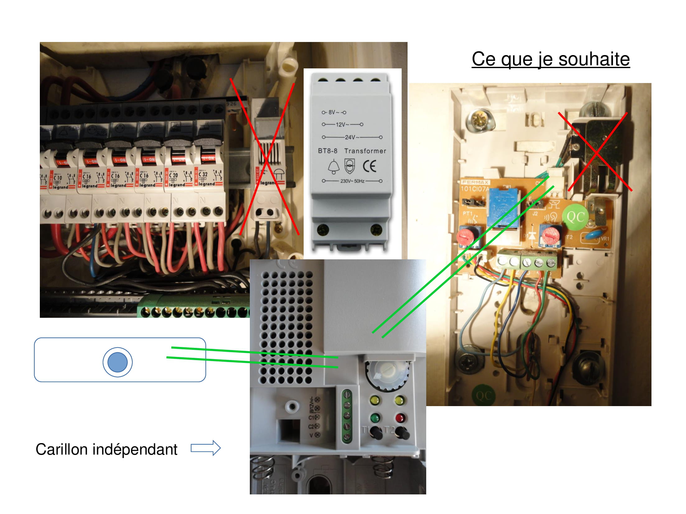

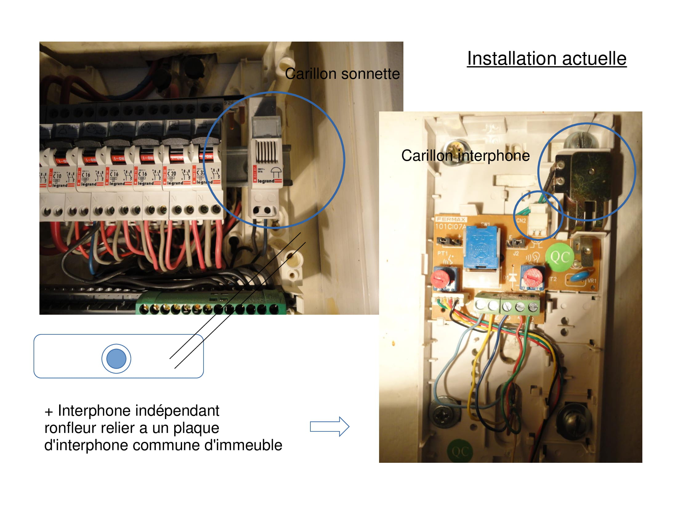

bonjour et merci de me lire,
je n'y connais absolument rien en électricité, j'aimerais bien réaliser mon projet seul.
il s'agit d'orienté ma sonnette de porte vers un carillon indépendant.
ce carillon en question permet soit disant deux branchements, et j'aimerais vraiment orienter aussi la sonnette horrible de l'interphone vers ce carillon indépendant.
si quelqu'un aurait la gentillesse de me conseiller, quand je vous dis que je n'y connais rien, c'est qu'il faudrait me faire un dessin pour que je comprenne :) , peut-être que vous pourriez télécharger le schéma souhaité et me dessiner les branchements? je vous remercie d'avance d'avoir pris le temps.

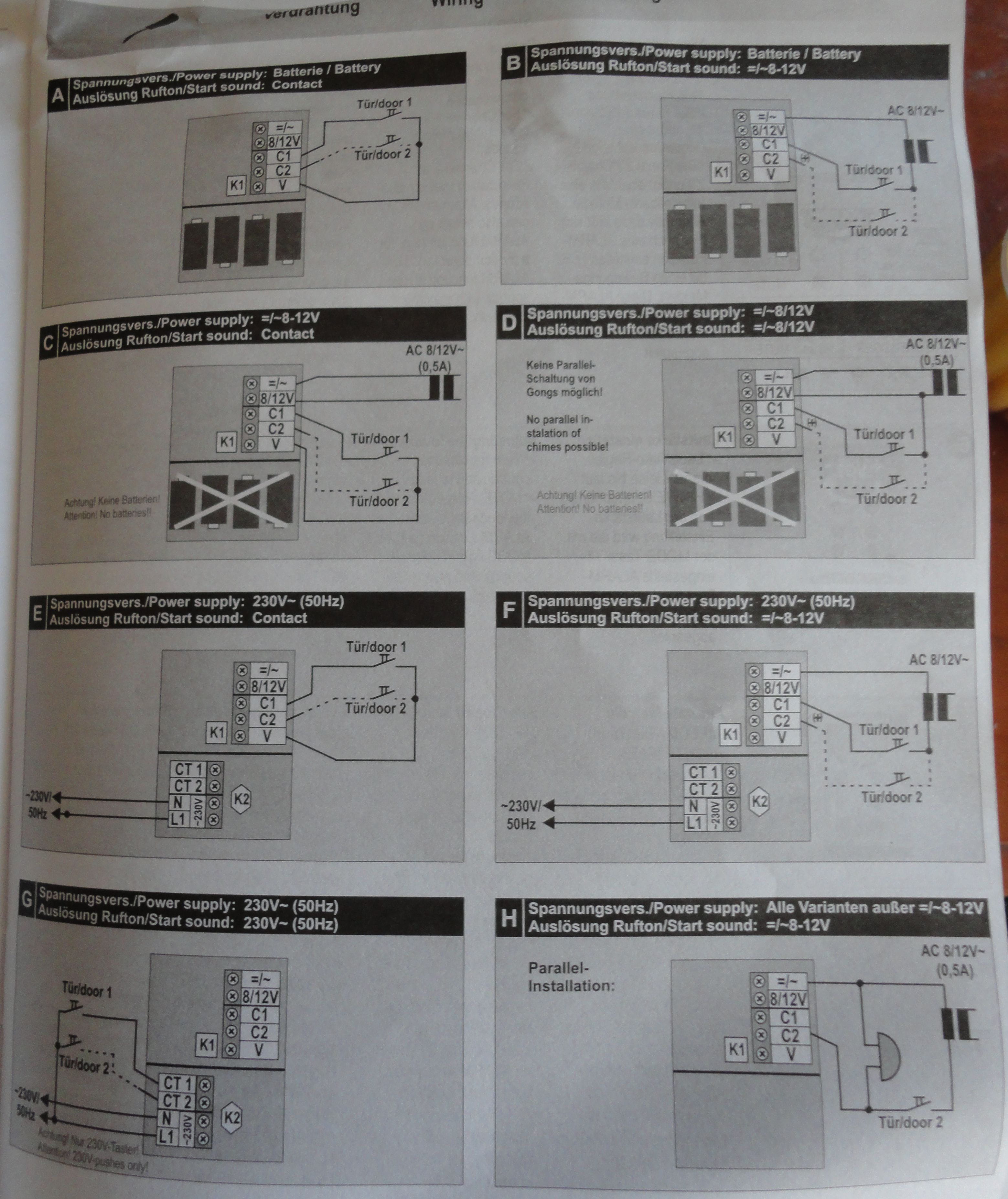

ci joint, le schéma de l’installation actuelle, celui voulu plus la notice de branchement du carillon indépendant.

Bjr, a priori vous ne pouvez pas le faire "simplement" vous avez 2 sources d'énergie et en plus vous allez taper sur des parties communes de l immeuble ??? si j ai bien compris !!
bonjour :) non du tout si vous regardez sur limage de ce que je souhaite faire, je n'interviens pas sur la copropriété, je ve juste raccorder le carillon de mon interphone entourer (chez moi) au carillon indépendant. j’expliquais juste l’installation actuel. l'inter chez moi c'est à moi. si je coupe les deux fils du carillon de l'interphone ou doit, je les relier sur le carillon externe? c'est comme ca qu'il faut brancher ou bien quoi? j'ai joint des photos précises.
idem pour le carillon de la sonnette, si je coupe les fils et que je vire le carillon actuel en forme de fusible, ou d'ois, je les raccorder sur le carillon externe? à quel moment doit je passer par le transfo 12v et de quelle façon? si vous avez des connaissances et un pe de temps, pouvez sur plant que je souhaite faire des traits correspond au endroit et sens ou brancher avec un éditeur de photos?
Bonjour Icare a raison votre interphone est accessoire qui est géré par la copropriété si vous modifier par un carillon différent vous risquez de griller l'électronique .Il faut un carillon de la meme impédance et sans alimentation et vous ne pouvez pas le faire fonctionner avec le bouton poussoir du palier.
