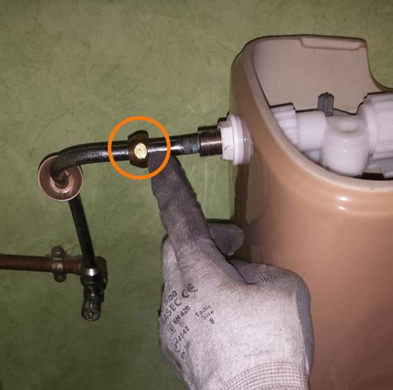

Bonjour à tous,
Je souhaite changer le robinet flotteur d'un WC, mais contrairement à la plupart, il n'est pas fixé au robinet d'arrêt avec un écrou exemple en ligne :
https://www.astuces-pratiques.fr/imagesarticles/55/changer-le-robinet-flotteur-d-un-wc-1.jpg
mais semble directement vissé dans un tuyau fileté.
Impossible de le dévisser, j'ai longuement essayé par diverses méthodes. J'ai eu peur de casser le plastique du raccordement en forçant davantage plutôt que de réussir à dévisser. J'ai une eau très dure chez moi, et suppose qu'il est encroûté de calcaire, j'ai imbibé le tout de vinaigre mais je doute que cela aide si c'est dans un filetage.
Voici une photo du raccordement. On peut voir un autre écrou en amont du coude mais ça ne m'avance pas beaucoup de le défaire.
https://i.imgur.com/vxyA7ff.jpg
Des suggestions ? J'ai peut-être manqué quelque chose ou me trompe sur comment défaire ceci ?
Merci pour votre aide!

Bonjour :il faut couper l'eau et demonter la coquille sur le coude apres il faut devisser la piece en plastique du flotteur si ça casse pas grave le coude est en metal .Achetez le flotteur pour le changer .cdlt

sinon jamais vu cette emmanche de raccordement ?
lekabilien Messages postés 23403 Statut Contributeur 2 211
Raccord coudé mal/femelle dans lequel est surement vissé un autre raccord droit mal et l'autre coté femelle avec une portée et écrou pour recevoir l'embout fileté du robinet flotteur.
Dans l'histoire, le coude prend la place du robinet d'arrêt.

Si on peut jouer un peu sur le tuyau on remplace le coude par un robinet d'arret ce sera mieux et xplom sera content cet égoiste .

Sur la photo du haut on voit un robinet alors il faut partir de là démonter cet écrou et enlever tout ce qui a au dessus quitte a mettre un raccord flexible entre les deux
