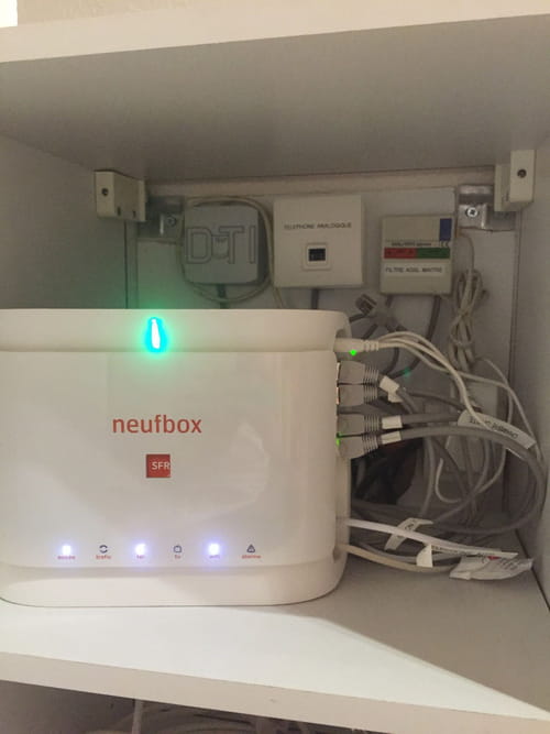

Bonjour Seb59, si vous équipez de prises RJ 45 votre habitation et que vous pontez les prises RJ45 sur le DTI vous aurez simplement la ligne téléphonique, pas d'internet ni de TV sur les prises RJ45.
Il n'y a pas de "multiprise" RJ45 qui soit efficace pour ce que vous souhaitez...
En effet, ces "hubs" (en anglais) ne trient pas les flux d'information et envoient les mêmes données sur tous les équipements raccordés !
Par contre, vous pouvez acquérir un "switch", plus intelligent, qui sait dispatcher l'information vers le demandeur. Quelques explications ici, par exemple : https://www.promosoft.fr/quel-est-le-role-du-switch-dans-un-reseau-informatique/
Mais, comme souligné fort justement par fred.ml, ce switch raccordé directement au DTI ne vous donnera rien d'autre que le téléphone. Si vous voulez tout le reste (internet et TV), vous devez raccorder une "Box" d'un fournisseur d'accès à ce DTI, puis ensuite utiliser les sorties de la Box...

Re, chez l'amie en question "on" a finalement aussi ajouté un switch Ethernet derrière la Box (non présent sur l'image) car pas assez de RJ45 sur la Box.
Pour Seb; à l'emplacement de la TV principale prévoyez deux prises RJ45, pour ne pas être bloqué si votre opérateur internet propose une seul box (Box internet + décodeur TV en un seul boitier).
A l'emplacement de votre coffret où arriveront tous les câbles RJ45 prévoyez une Gaine icta pour la ligne téléphonique (ADSL) et une deuxième pour la fibre.

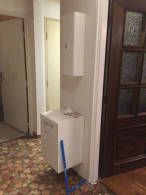

Il y a plusieurs années voici ce que j’ai réalisé chez une amie.
Tableau électrique au dessus et dans le petit meuble en dessous toute l’installation rj45 et coaxial
