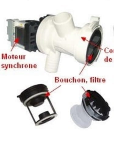

stf_jpd87 Messages postés 100855 Statut Modérateur 28 979
Oui c'est bien elle, mais vous avez un filtre  qui est sur le circuit,  juste au bout du tuyau d'évacuation.
Axou
Avez-vous une photo pour visualiser votre réponse ? Merci
stf_jpd87 Messages postés 100855 Statut Modérateur 28 979 > Axou
Bonjour Axou
Votre pompe doit avoir cette forme.
