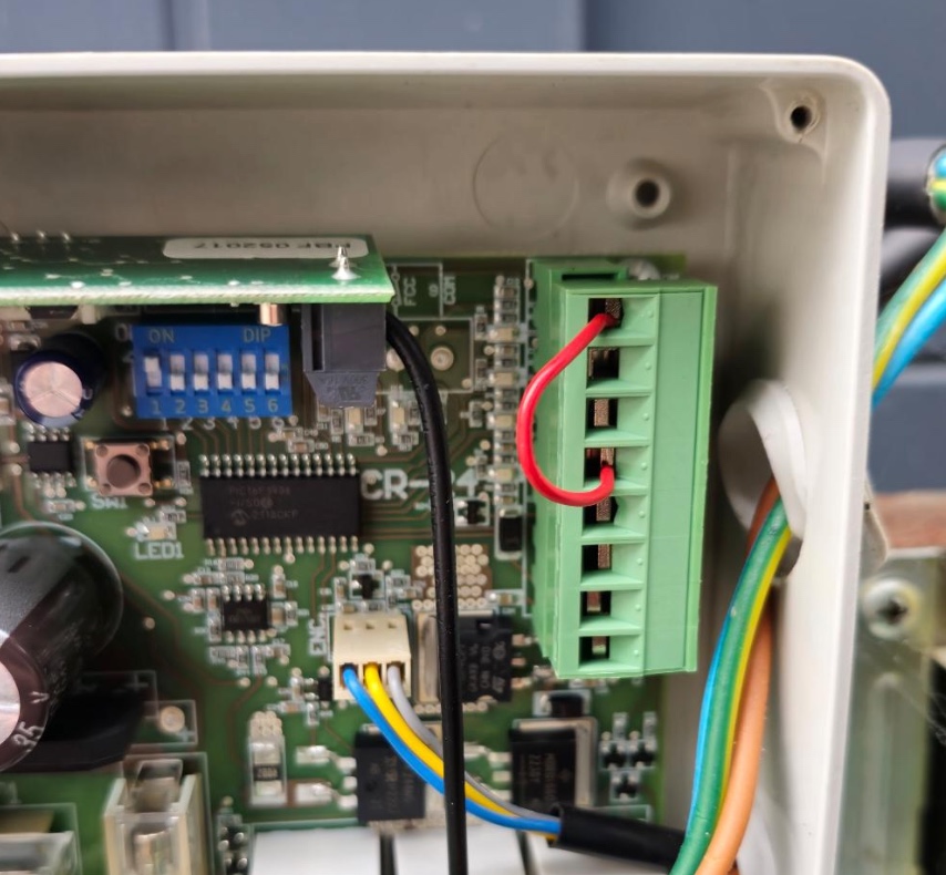

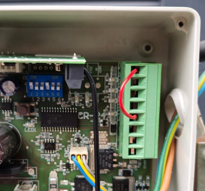

Hello ! Après avoir vu cette vidéo : https://www.youtube.com/watch?v=j6MokIt74_E, j'ai enlevé la carte radio et j'ai shunté les bornes 5 à 8 (STOP) et 3 à 4 (?).
Miracle : L'initialisation s'est effectuée ! (avec le protocole courant coupé, Dip 1 et 4 sur ON, le reste sur OFF).
J'ai ensuite reconnecté, courant éteint, la carte radio et ... tout fonctionne !
Merci d'avoir pris le temps de me lire et de m'avoir inspiré dans des tests.
Je ne sais pas ce qui a corrigé le problème : virer la carte radio ? effectué le shunt 3 - 4 ? Aucune idée. Je ferais probablement d'autres changement pour remettre les photocellules mais en attendant que la pluie  passe, ca me convient parfaitement.
Encore merci à tous !

Ahah ! J’ai regardé les images ???? Mais ce fût assez instructif, on voit bien qu’il dispose d’une carte CR24 sans le module radio. Ensuite, l’initialisation est faite sans photo cellule avec le shunt.
Encore merci et merci d’avoir mis le post en résolu ????
fred.ml Messages postés 18638 Statut Modérateur 688 > Reed
RE, merci du retour, et super d'avoir réussi l'apprentissage..
Avec la notice indiqué87 par stf_jpd et la vidéo j'ai essayé de comprendre pourquoi que vous n'y êtes pas arrivé de suite, et effectivement il manquait le shunt être 5 et 8 (Stop) dont il est indiqué dans la doc qu'il faut mettre le shunt lorsque l'entrée n'est pas utilisé > shunt visible dans la vidéo.
On s'est avoir  lol.
Par contre le shunt entre 3 et 4 dans la vidéo là mystère..
