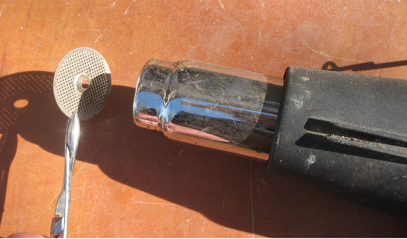

Afin de conclure , vous devez avoir deux grilles :
Une côté arrivée d'eau , l'autre se trouvant côté sortie café .
A terme , les deux doivent être nettoyées  ( via pyrolyse, solution personnelle)
La solution très économique :
Attention , c'est très chaud !
Pour kedrik34 & Daniel 26
