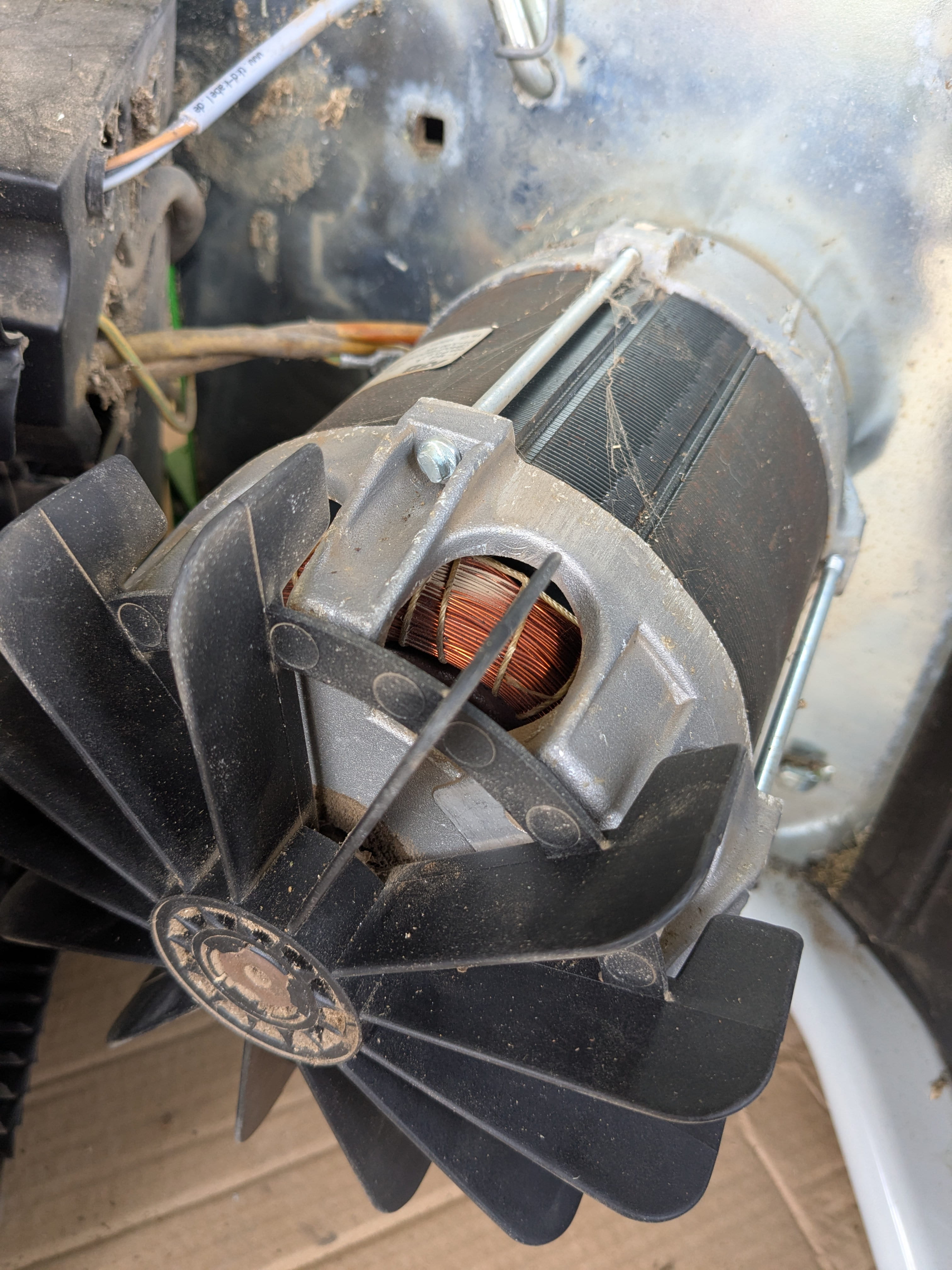

jabric93 Messages postés 15 Statut Membre
J'avance petit à petit quand j'ai 5 minutes de disponible :)
J'en suis là.
Il faut que je dévisse les 3 grandes vis qui retiennent le ventilo, c'est ça ?
Je n'ai jamais vu cette forme de tete de vis : il faut une clef spéciale ou il y a des techniques pour faire sans ?
labricole47 Messages postés 28030 Statut Modérateur 2 784
Ma méthode pour dévisser ces vis, une vis alène de diamètre 8  , ....5 cm de longueur de filetage ....dans le milieu du diamètre coté filetage .. vous faites une petite fente , scie à métaux où meuleuse, elle va servir de clé spéciale, et vous dévisser avec une clé alène
labricole47 Messages postés 28030 Statut Modérateur 2 784 > labricole47 Messages postés 28030 Statut Modérateur
Pour enlever le ventilateur, deux gros tournevis, sous le ventilateur  a raz de l'axe, et faire levier délicatement
