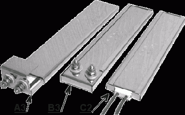

J'ai des résistances 230V monophasé, ce n'est pas compatible avec des contacteurs et disjoncteurs tetrapolaire?
Résistance chauffante céramique plate, mais comment brancher les 6 résistances sur un contacteur tetra? Avec des borniers ?

Quel type de resistances sont utilisées ?

C'est ce type de résistances ?
https://www.hellopro.fr/images/produit-2/7/1/6/resistances-chauffantes-ceramique-plates-blindees-type-r8-amp-r11-61617.gif
