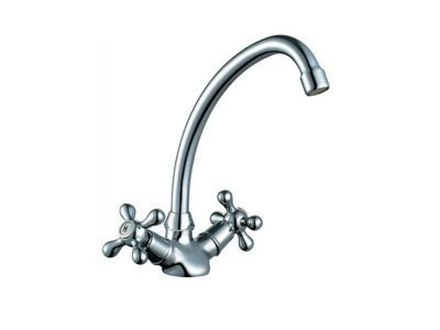

fuite (goute à goute)sur un robinet d'évier mélangeur assez ancien,je n'arrive pas à savoir comment accéder au mécanisme pour voir le clapet.
type de robinet mélangeur tilbury ou oxo

Si votre robinet correspond à celui-ci
Il faut faire sauter le macaron du bouchon (H) dévisser la vis centrale et enlever la poignée en dessous vous avez un bloc vissé sur le corps du robinet par un écrou ; Vous dévissez l'ensemble, dessous vous avez un joint qu'il faudra changer.
Bien fermer l'arrivée d'eau avant toute intervention
