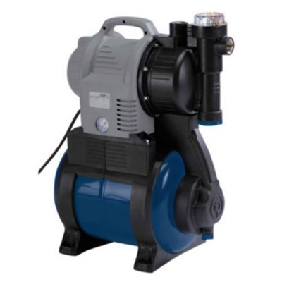

nous avons acheté un groupe surpresseur pour un forage.La pompe tire bien de l'eau mais lorsque l'on ferme la vanne de sortie d'eau,la pompe fait un drole de bruit "tac tac' tres rapide et ne s'arrete pas automatiquement.Le mano met des à-coups.Référence de la pompe:MB1100-24 mac allister.Avez- vous une idée?Merci de nous aider...

peut-etre est-il integré???
est-ce ce modèle ??

Cet après-midi, dans un magasin, j'ai vu de prés ce type de surpresseur , il comporte bien un pressostat.

avez-vous une réserve d'eau ?? et un pressostat ??
thibthib
oui la vessie pour la reserve d'eau(24 litres) et non pour le pressostat...

Sur la cuve vous avez une valve comme pour les pneus. C'est là qu'il faut faire l'air.
je suis étonné que vous n'ayez pas de pressostat pour la mise en route de votre moteur ??
Si vous avez une vessie dans la cuve il faut contrôler quelle pression d'air elle a.
Cette pression doit être inférieur de 200g à la pression de mise en route.
