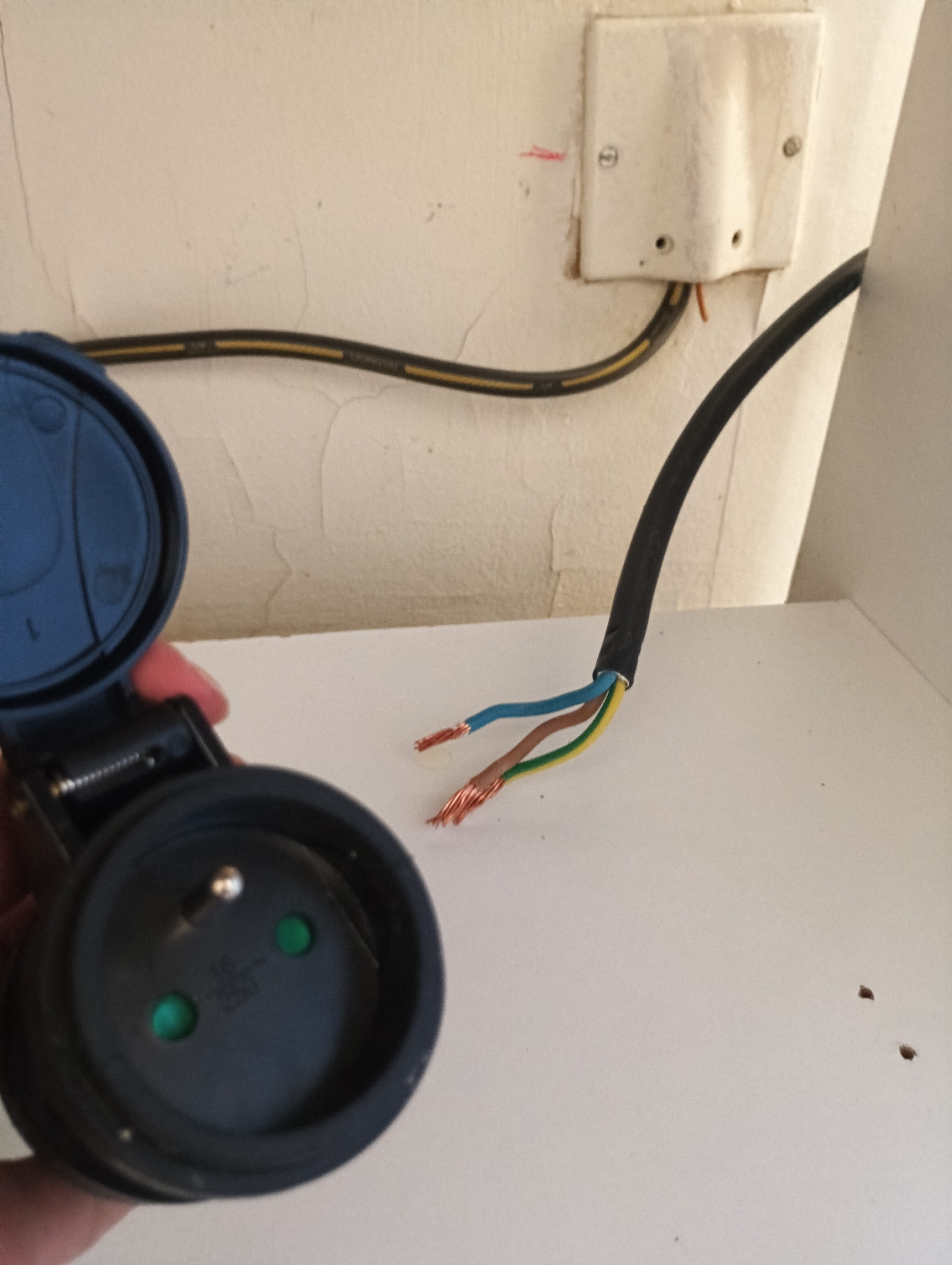

Je souhaite brancher ma cuisinière à induction qui possède déjà un câble. Or, dans mon logement, du cache sort une prise électrique. Je n'ai rien vu de tel dans les tutos sur internet.
Pouvez vous me dire comment je peux brancher ma cuisinière ?
Je vous remercie de votre aide.
Bonjour, il faut ouvrir ce couvercle qui est en général prévu pour les appareils de cuisson. Normalement il vous faut du 6 mm2 regardez dans cette boîte si vous avez cette section si vous avez un doute faire une photo.
Si le câble est fourni avec la cuisinière vous le conservez. Courte longueur environ(1m)
Comme le décrit KIDUGUEN  sous le cache vous avez 3 dominos déjà raccordés sur le câble.
Si ce câble va à la prise vous supprimez cette prise et son câble.

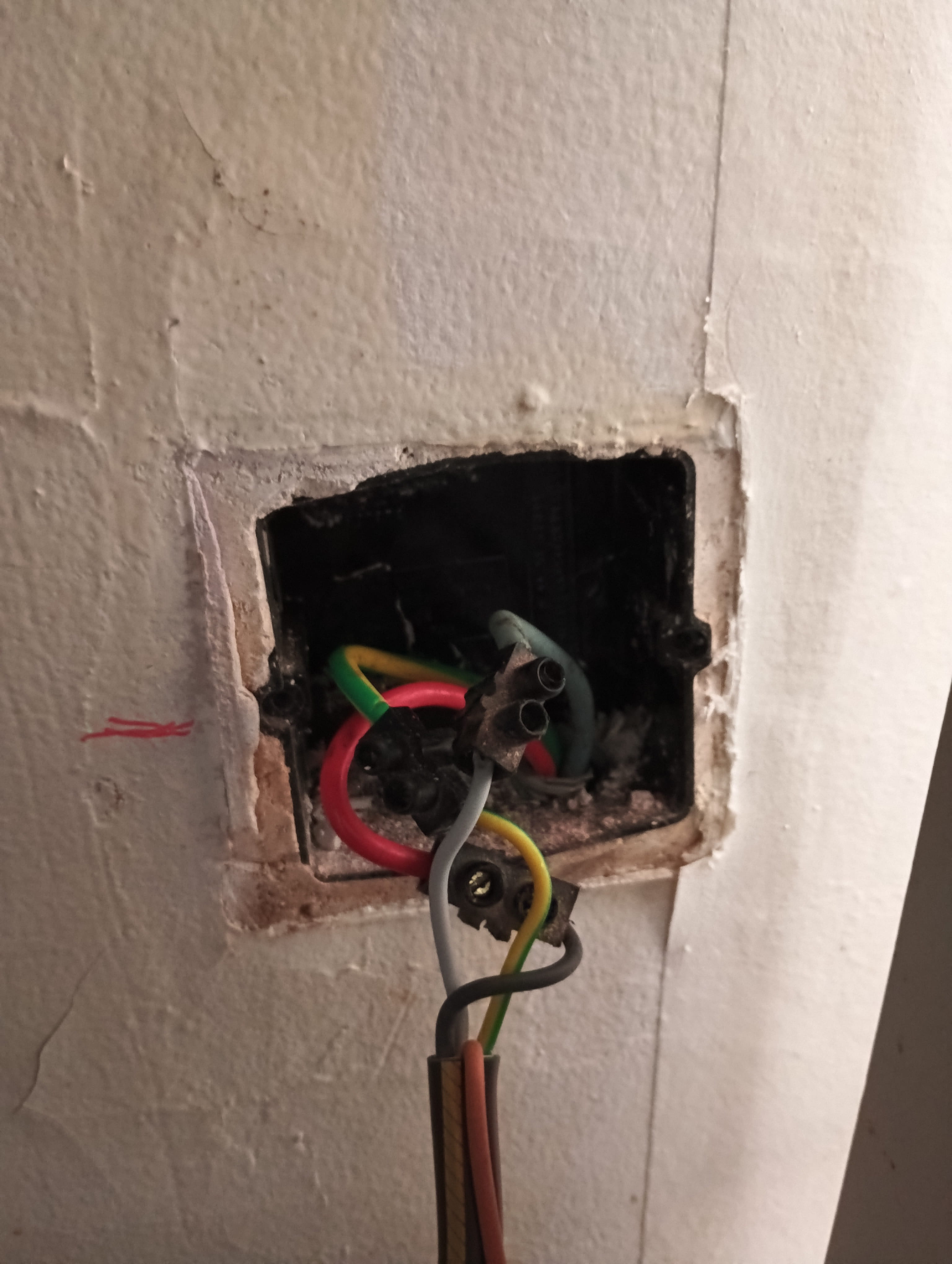

Voilà ce qu'il y a derrière le cache.
Si j'ai bien compris, le câble qui en sort avec la prise électrique ne sert à rien ?
Vous pouvez supprimer si d'aucune utilité .
