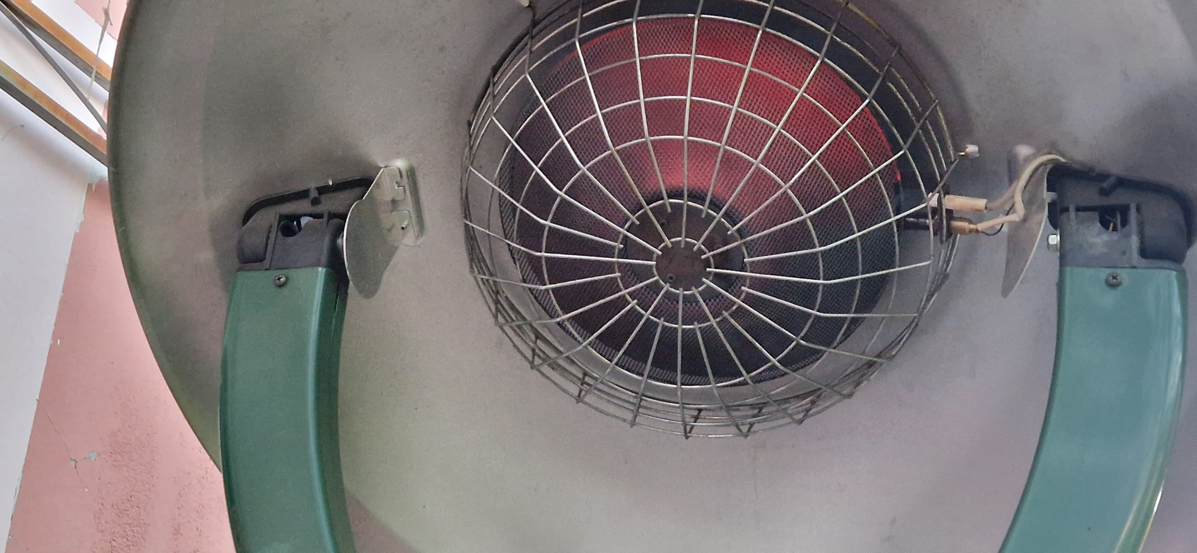

j'ai un parasol chauffant de terrase au gaz que je viens de remettre en route.Il y a du gaz.il s'allume mais les autres années la partie chauffante etait rouge partout, maintenant il n'y a qu'un tier,comme sur la photo et ça chauffe nettement moins.
Je l'ai démonté,j'ai nettoyé,j'ai passé la soufflette  du compresseur
merci pour votre aide

Flamme directe ou catalyse ?

Re,
Ma question : catalyse ou brûleur ?
Si catalyse, la soufflette est à proscrire .

je n'y connais rien mais sur la vue éclatée,ça s'appelle un bruleur

C'est toujours un brûleur , quel age cet appareil ?
Appareil pouvant contenir de l'amiante platinée (catalyse)
Un appareil gaz doit être vérifié par une personne compétente .

il est vieux entre 10 et 15 ans
l'an passé ,il fonctionnait encore bien;mais tout le bruleur etait rouge et chauffait bien,maintenant il y a un tier de rouge.Je pensais soit mauvaise arrivée de gaz ou problème de bruleur
