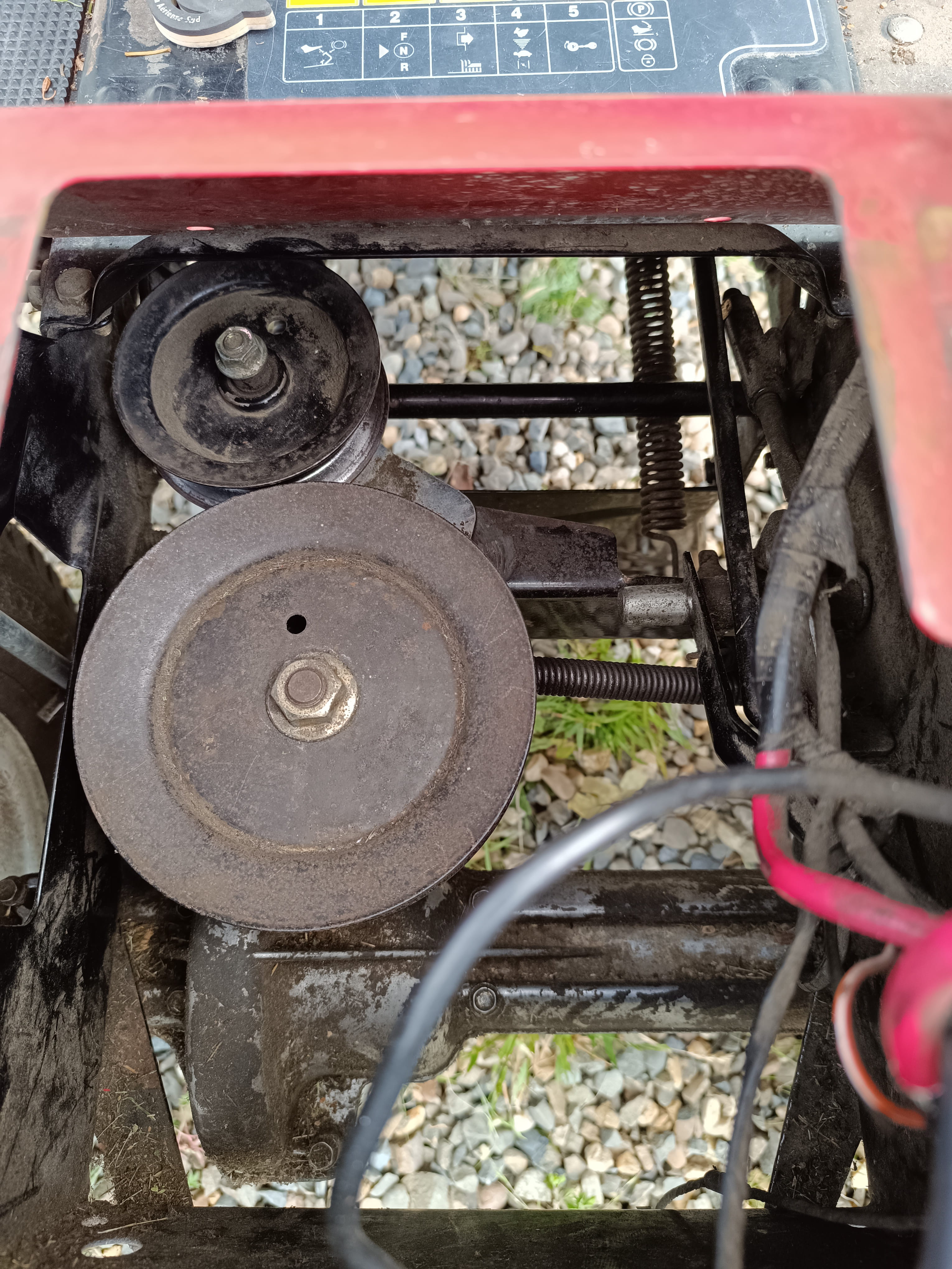

Quelques photos
Poulie variateur
J'ai démonter, nettoyer, la courroie moteur variateur m'a semblé bien détendu (courroie adaptable pas génial) j'en avais une d'avance. La courroie du variateur m'a l'air pas terrible. J'ai tout remonté. Mon levier de vitesse remonte bien mieux avec la tension de la courroie. Je me suis, allez re vérifies le filtre à essence pour la xieme fois...

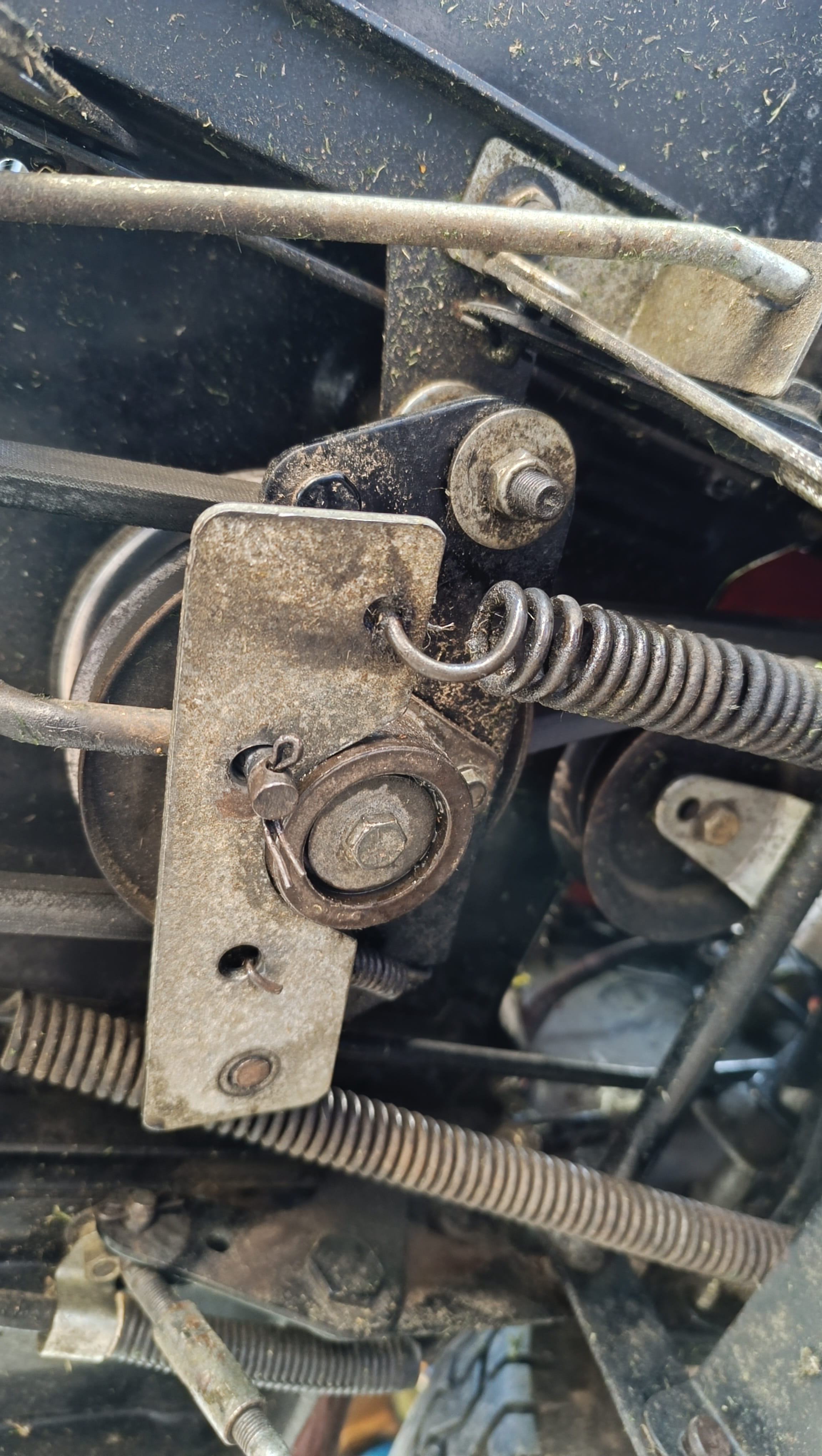

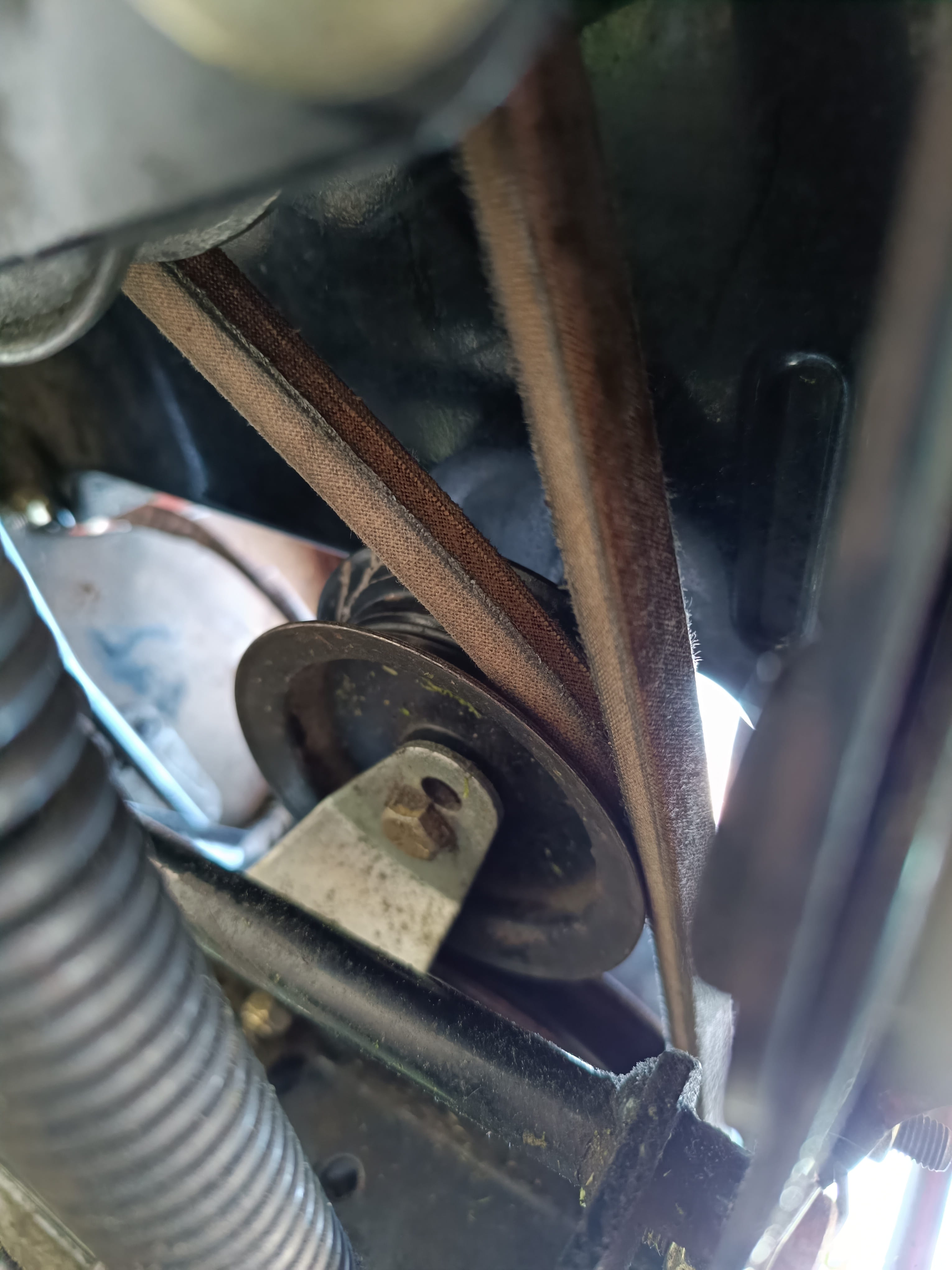

Je sèche. La situation empire. J'ai changé la courroie variateur pont par une origine MTD 754-04038 étonnant elle est plus longue que celle que j'avais, résultats avec la poulie tendeur elle frotte et donc elle s'use.

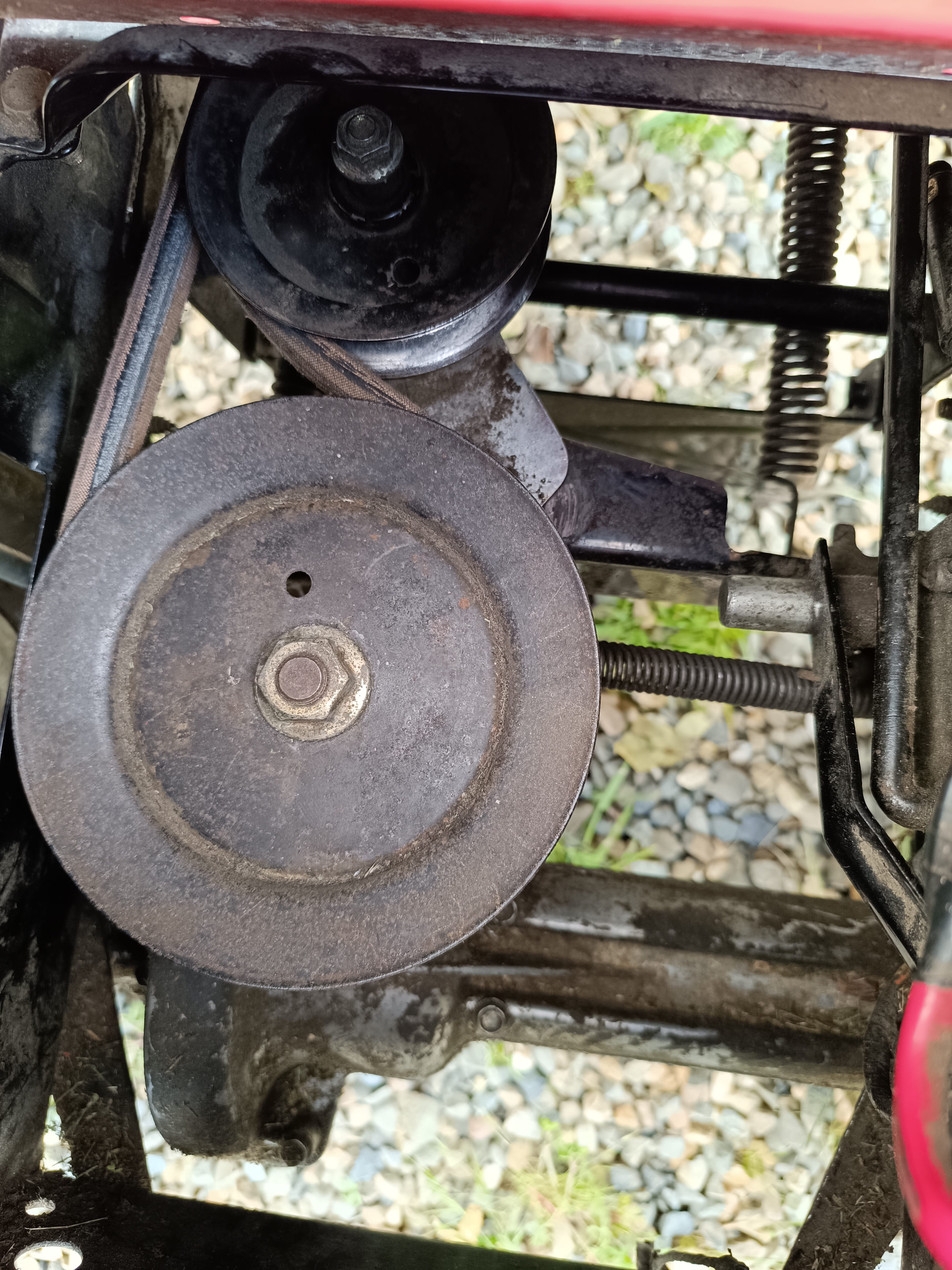

Poulie sans la courroie
Avec la courroie
Vue dessous
labricole47 Messages postés 28030 Statut Modérateur 2 784
On dirait que la courroie est légèrement trop longue
Oui je viens de la recevoir et je l'ai commandé chez roulements courroies, avec la bonne référence et elle est bien trop longue !  C'est la 2ieme fois que ça m'arrive. J'ai remis l'ancienne c'est bien mieux. La dernière fois c'était la courroie de coupe trop courte ça tiré trop sur le moteur.
