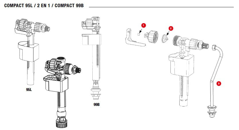

Bonjour, je n’ai plus d’eau qui arrive dans la chasse d’eau SIAMP . Le flotteur fonctionne très bien . C’est l’eau qui n’arrive pas comme si le robinet était fermé. Comment réparer ? Merci
Bonjour. Déjà regarder si l'eau sort du robinet si oui alors il faudra voir si le mécanisme de remplissage fonctionne voir si le flotteur agit sur sont robinet. Au total il y a 2 robinets a contrôler.
Il y a trop de modèle dans la marque  donc référence ?
Mais généralement si l'eau arrive au robinet flotteur, c'est le joint N° 2 qui est à changer .
