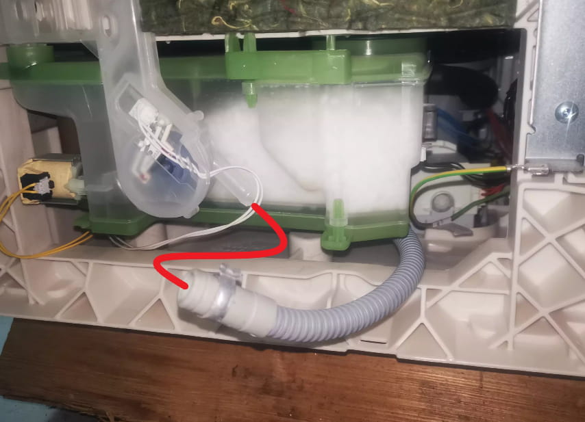

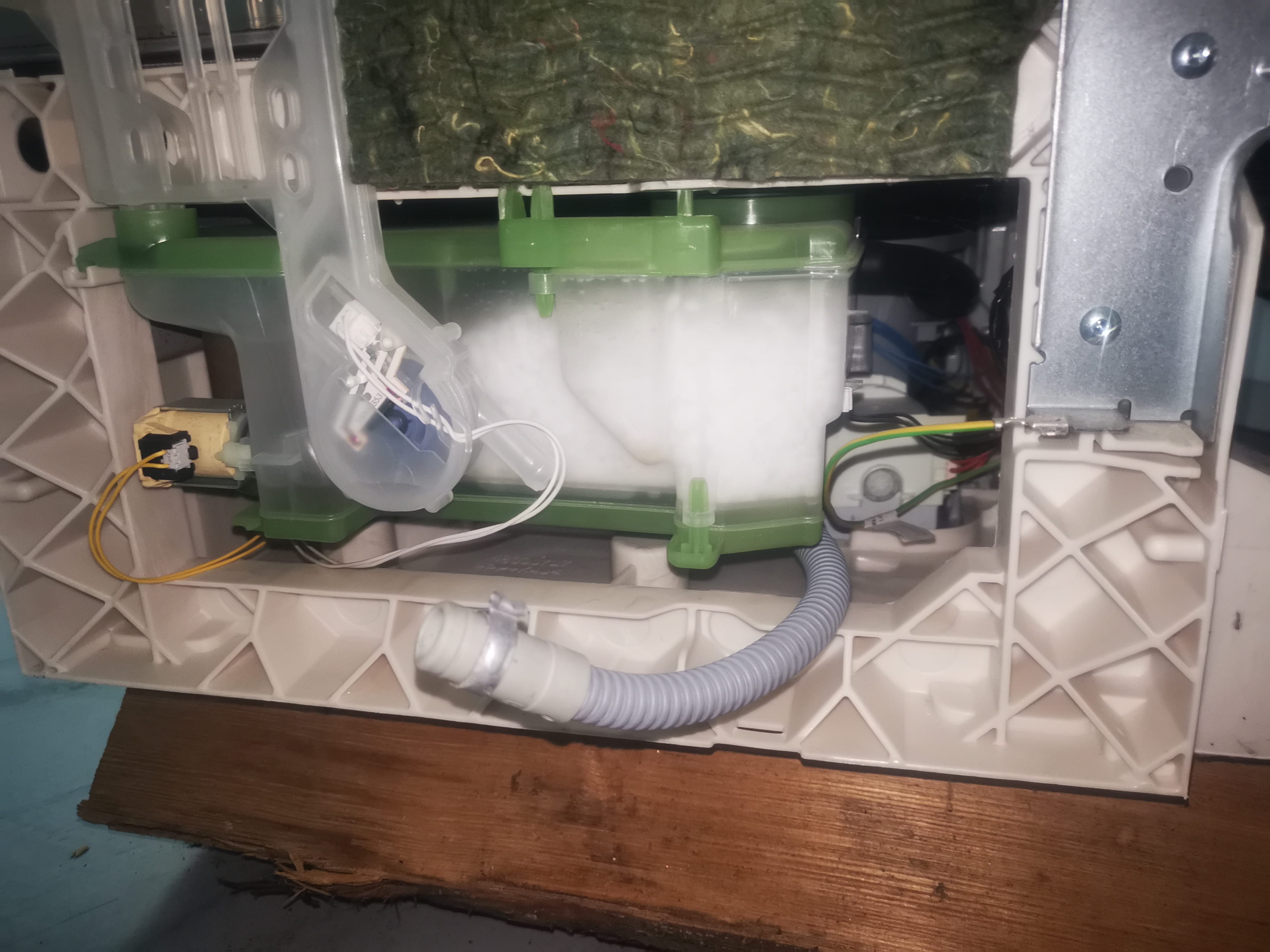

Je n'ai pas eu besoin de vérifier les bras de levage ou les trous bouchés, j'ai trouvé ce qui semble être le flexible d'alimentation déconnecté (cf photo).
J'imagine qu'il faut le refixer mais je ne vois pas où il se branche ni comment y accéder.

Tu trouveras une photo de ce que j'ai trouvé.
J'imagine que c'est le flexible d'alimentation qui s'est déconnecté.
D'après ce que je comprends il faudrait le reconnecter sur le cylindre en plastique transparent derrière les 2 fils blancs.
Est ce que je dis une bêtise ?
Avec un collier bien serré, je pense que cela irait.

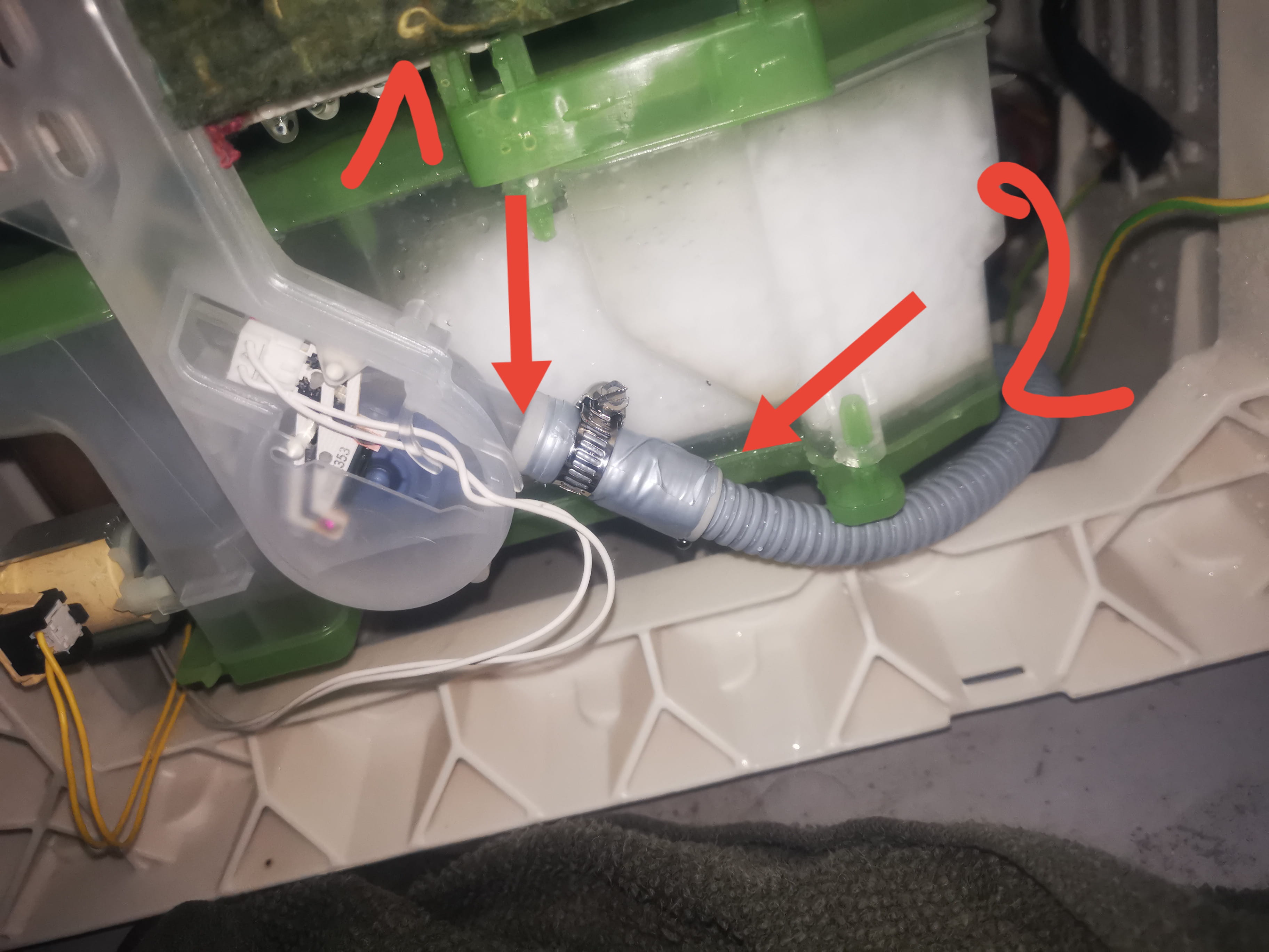

J'ai changé de collier de fixation mais celui ci a sectionné partiellement le flexible en caoutchouc.
Ensuite, j'ai mis du ruban adhésif renforcé pour protéger le flexible et j'ai eu une fuite entre le flexible et l'embout côté machine (1).
Et ensuite j'ai eu une fuite entre  le flexible et le ruban adhésif (2).
Je pense qu'il me reste assez d'embout pour le couper complètement et fixer un collier.
Qu'en penses tu ?

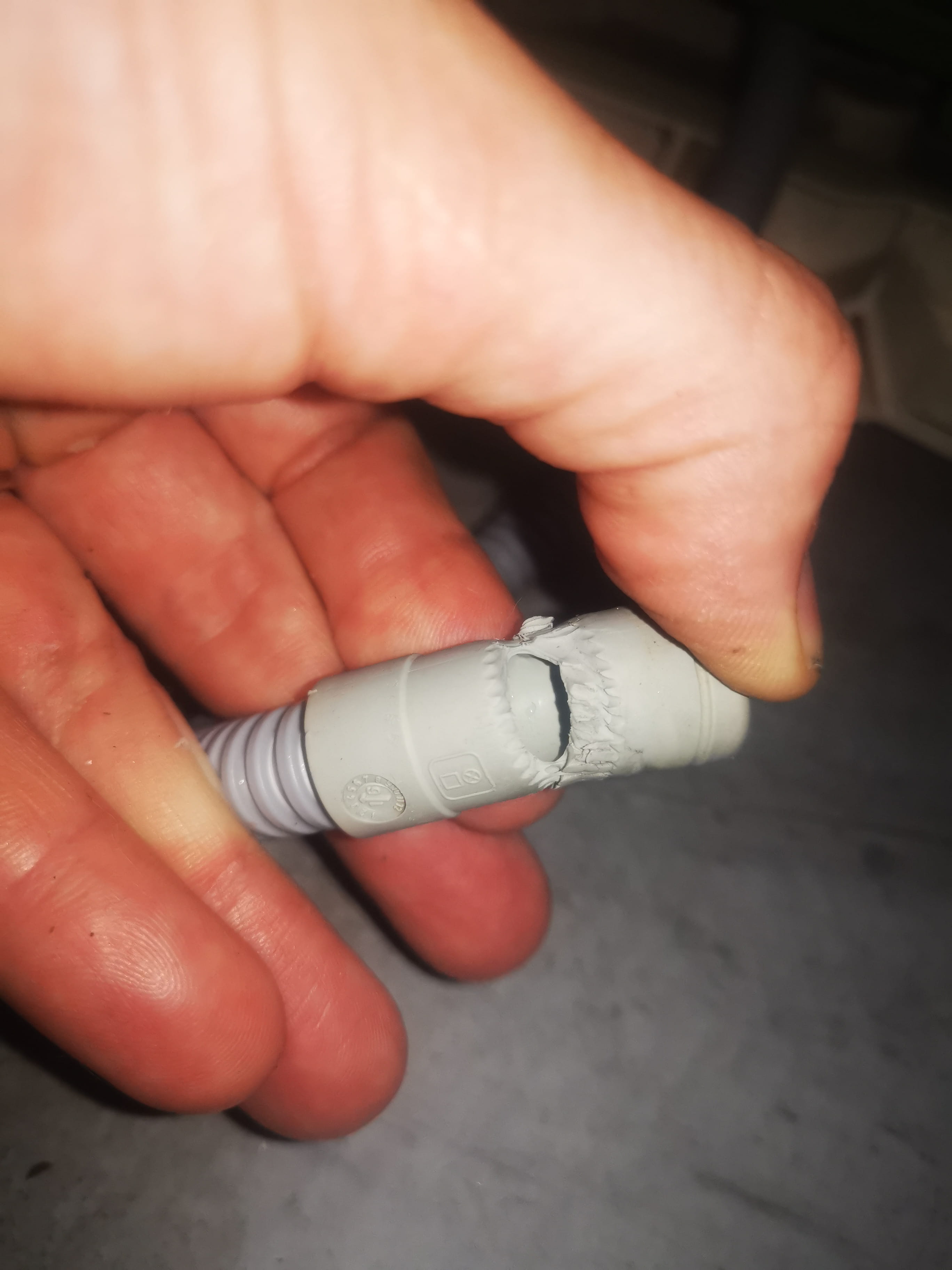

Photo du tuyau abîmé
Re
Tuyau à changer  10/15€.

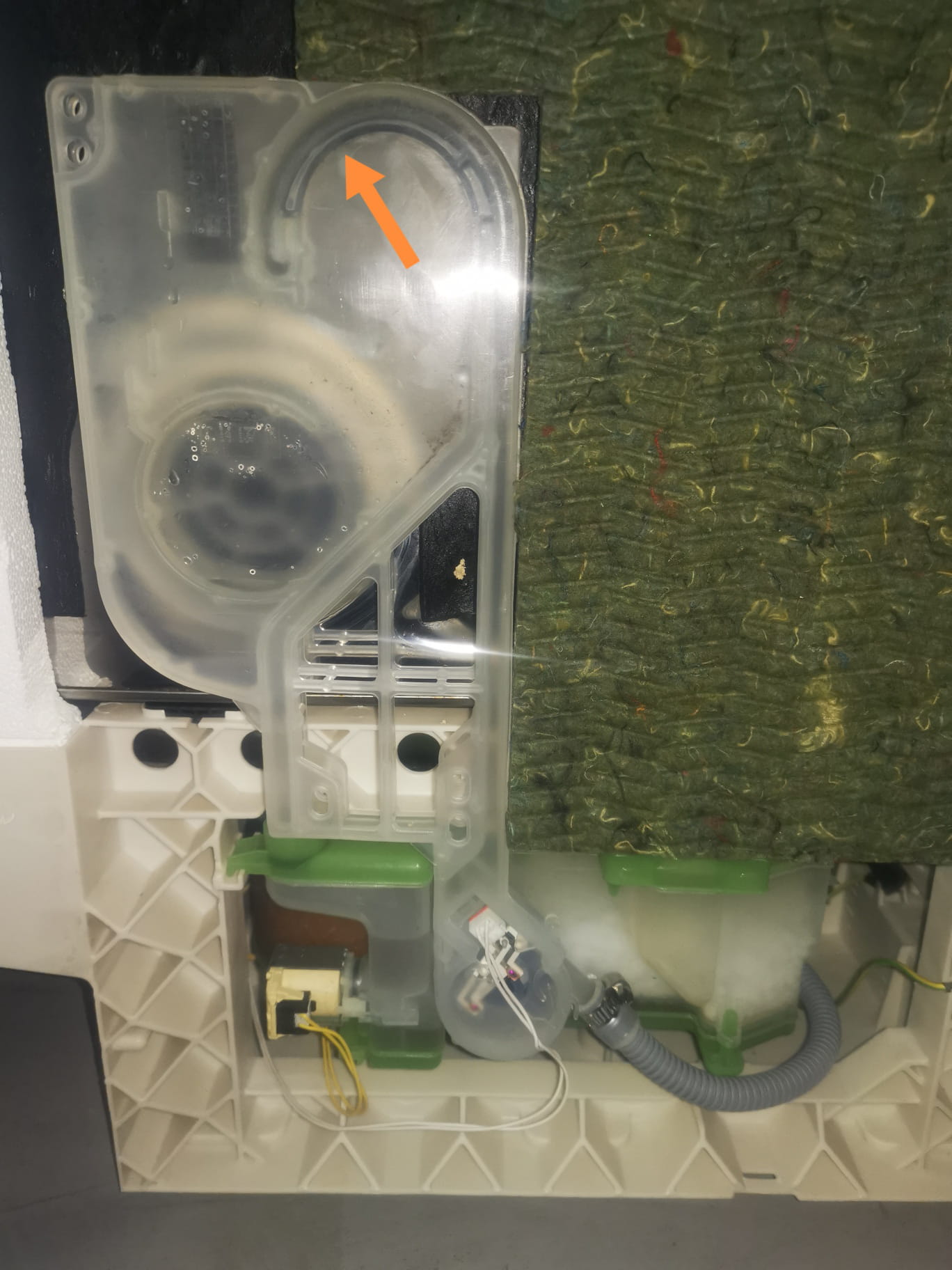

Voir aussi le débitmètre  en blanc et fils blancs  sur le message N° 5, si la roue tourne bien et si en tournant le capteur magnétique (ILS) change bien d'état

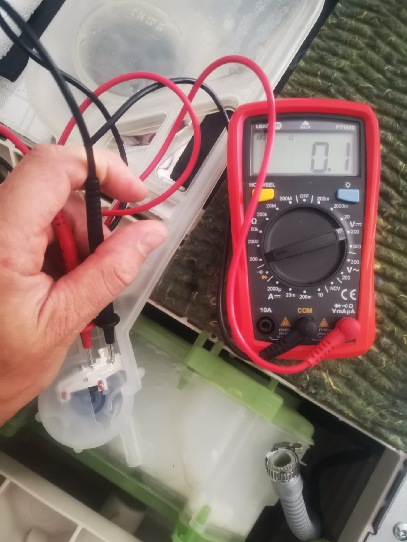

Grace à tes conseils, j'ai effectué quelques recherches et voici ce que j'ai effectué :
- contrôle et nettoyage des filtres (B16 et autres) : OK
- contrôle du répartiteur d'eau
+ vérification à l'aide d'un multimètre : il avait toujours la même valeur car la roue ne tournait pas.
+ souffler dans le répartiteur pour contrôler le débitmètre.
Il m'était impossible de souffler dans le répartiteur (trop de résistance) et la roue ne tournait pas.
Donc je l'ai démonté, il était bouché par du calcaire au niveau de la flèche sur la photo.
Apparemment c'est un problème courant.
Un coup de vinaigre dans le répartiteur et le voila comme neuf.
Je pouvais même souffler dedans sans effort et la roue tournait  ;-)
Bref.
Conclusion : la calcaire bouchait l'arrivée d'eau à l'intérieur du répartiteur.
