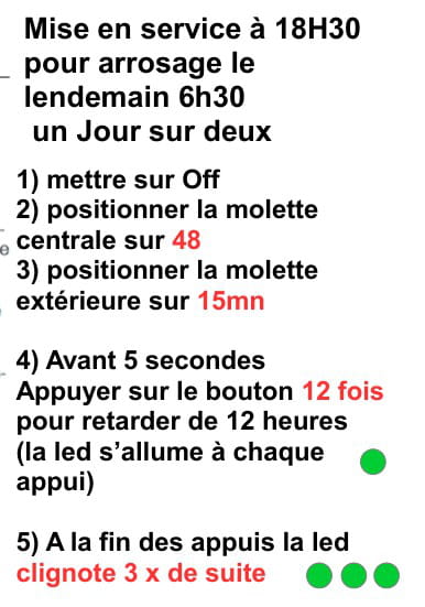

Je ne sais plus, à quel moment il faut appuyer sur le réglage de l'heure.
Merci pour votre aide.

yclik Messages postés 3975 Statut Membre 8
bonjour
un petit mémo
PAPI5931 Messages postés 351 Statut Membre
Merci pour votre réponse.
Effectivement tout se joue pour retarder l'heure, il faut le faire au bon moment.
çà marche.
Merci encore, mais zéro pour la succinte notice gardena.
Re
il y a une logique mais très mal expliquée sur la notice .
