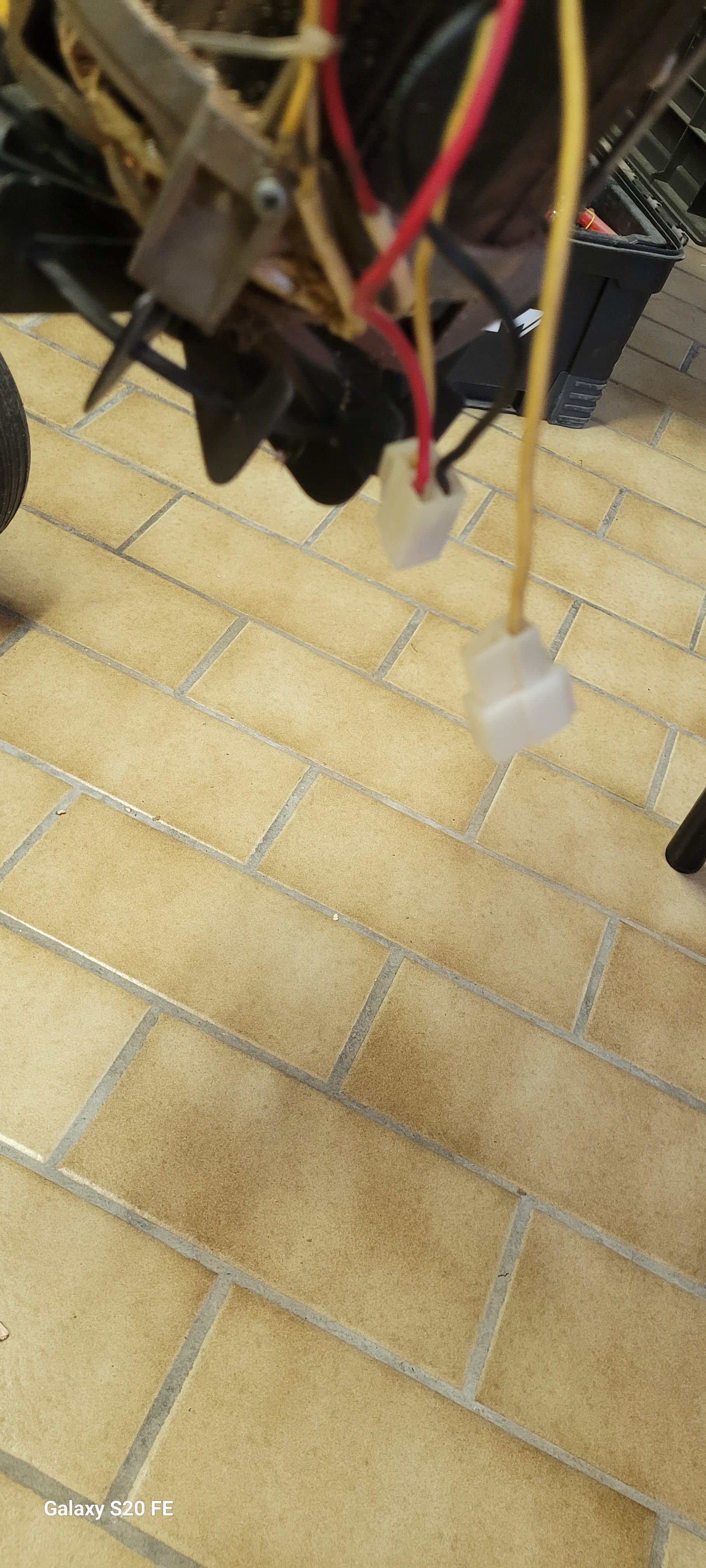

  • Pour le fil bleu il faudrait une photo des câblages

Philippe
voici les photos
labricole47 Messages postés 28028 Statut Modérateur 2 783
Le contacteur est exactement le même que l’ancien,  car il y a deux modèles
Philippe
j'ai commander la même réf et les mêmes propriétés, mais échec
Il y a deux modèles dans ces interrupteur,  deux entrées et deux sorties...où  un autre modèle avec une borne supplémentaire qui est branché sur la sonde thermique du moteur
