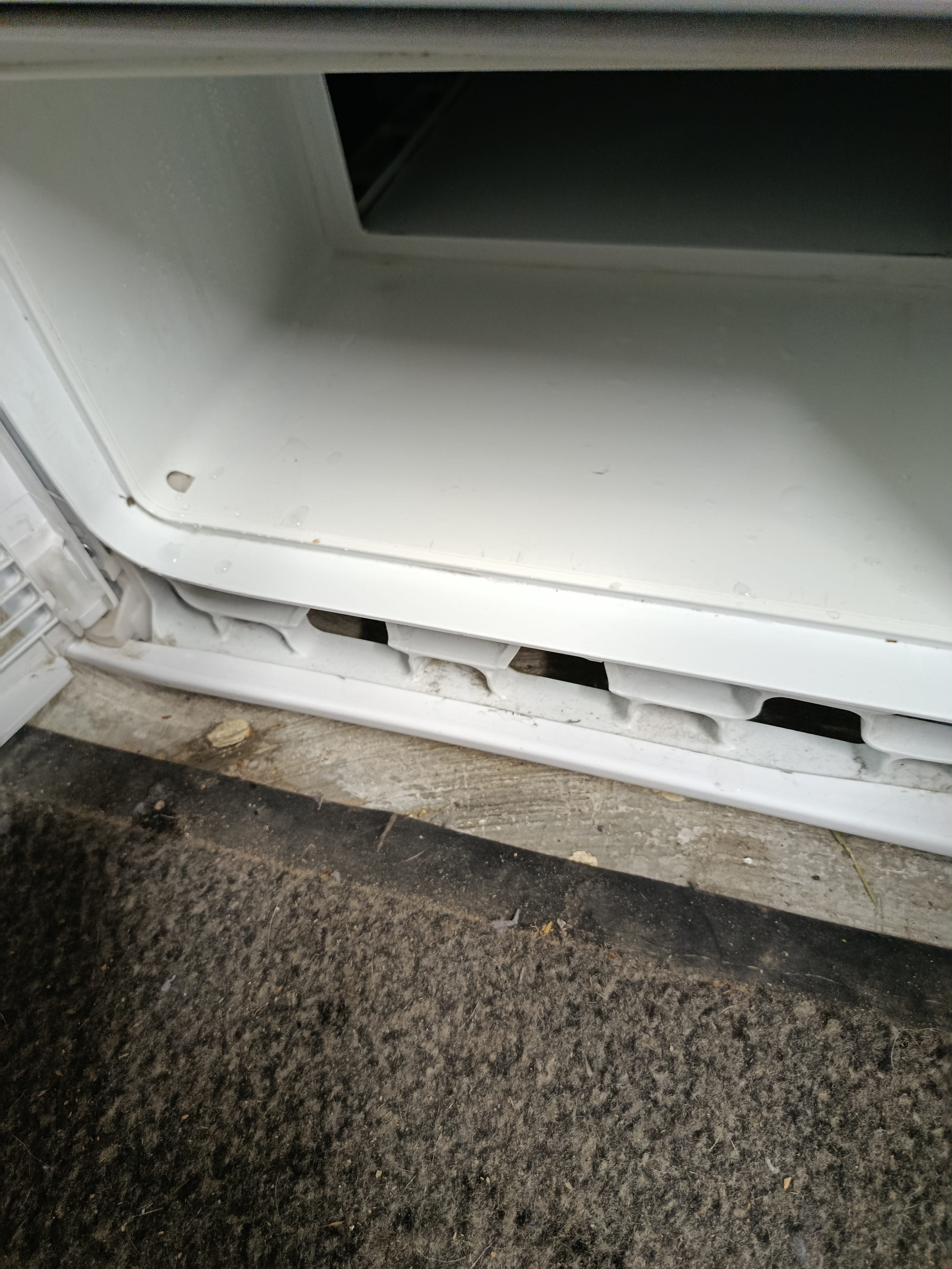

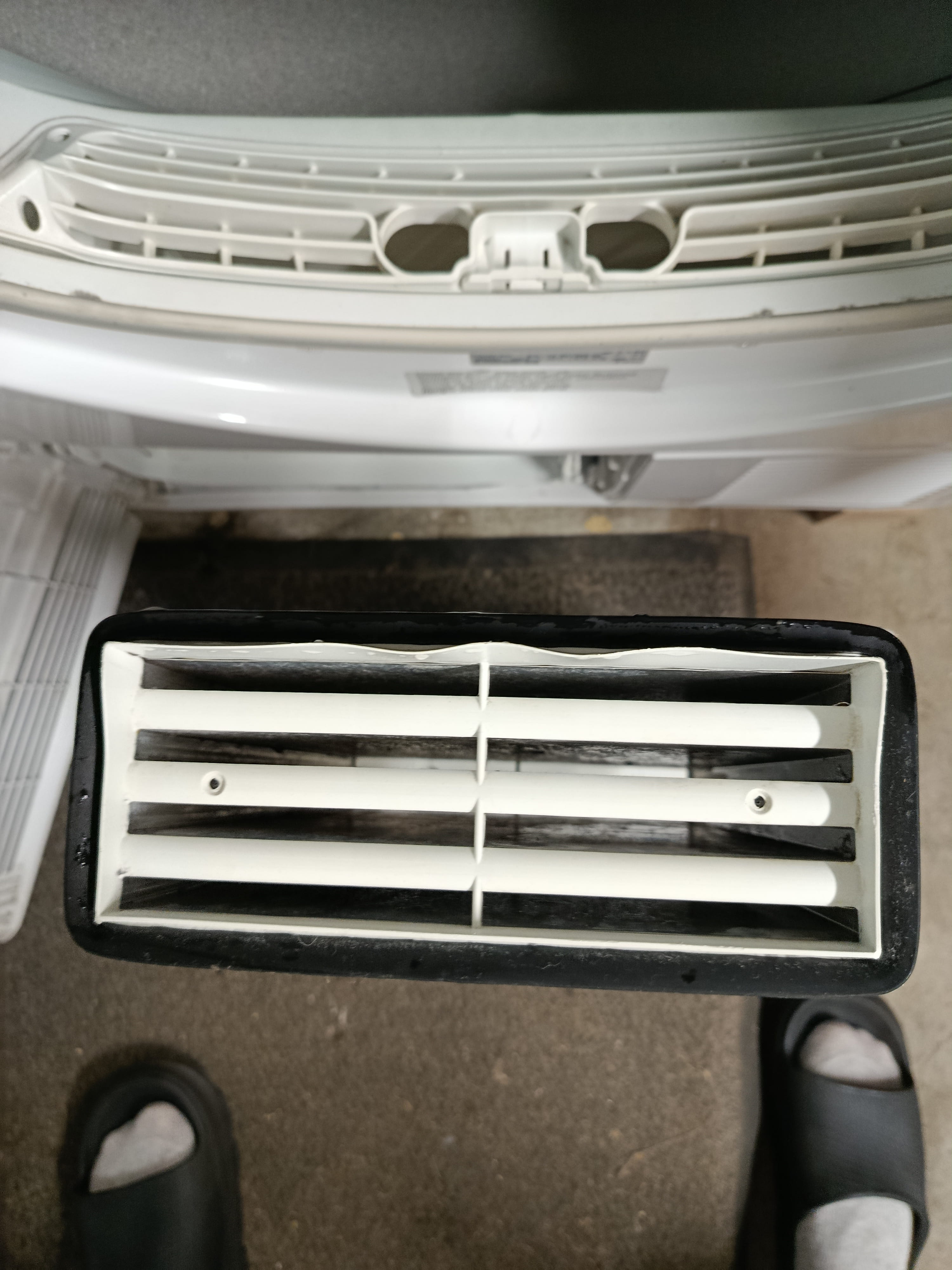

A la fin de ce dernier un voyant s'allume me demandant de "nettoyer le condenseur" alors qu'il est tout propre, en l'enlevant de son emplacement il y avait un peu d'eau (déjà essuyé au moment de la photo) et le linge était encore un petit peu humide. Le plastique blanc ainsi qu'une partie du joint de ce dernier sont un peu déformés (voir photo, on voit mieux le plastique déformé).

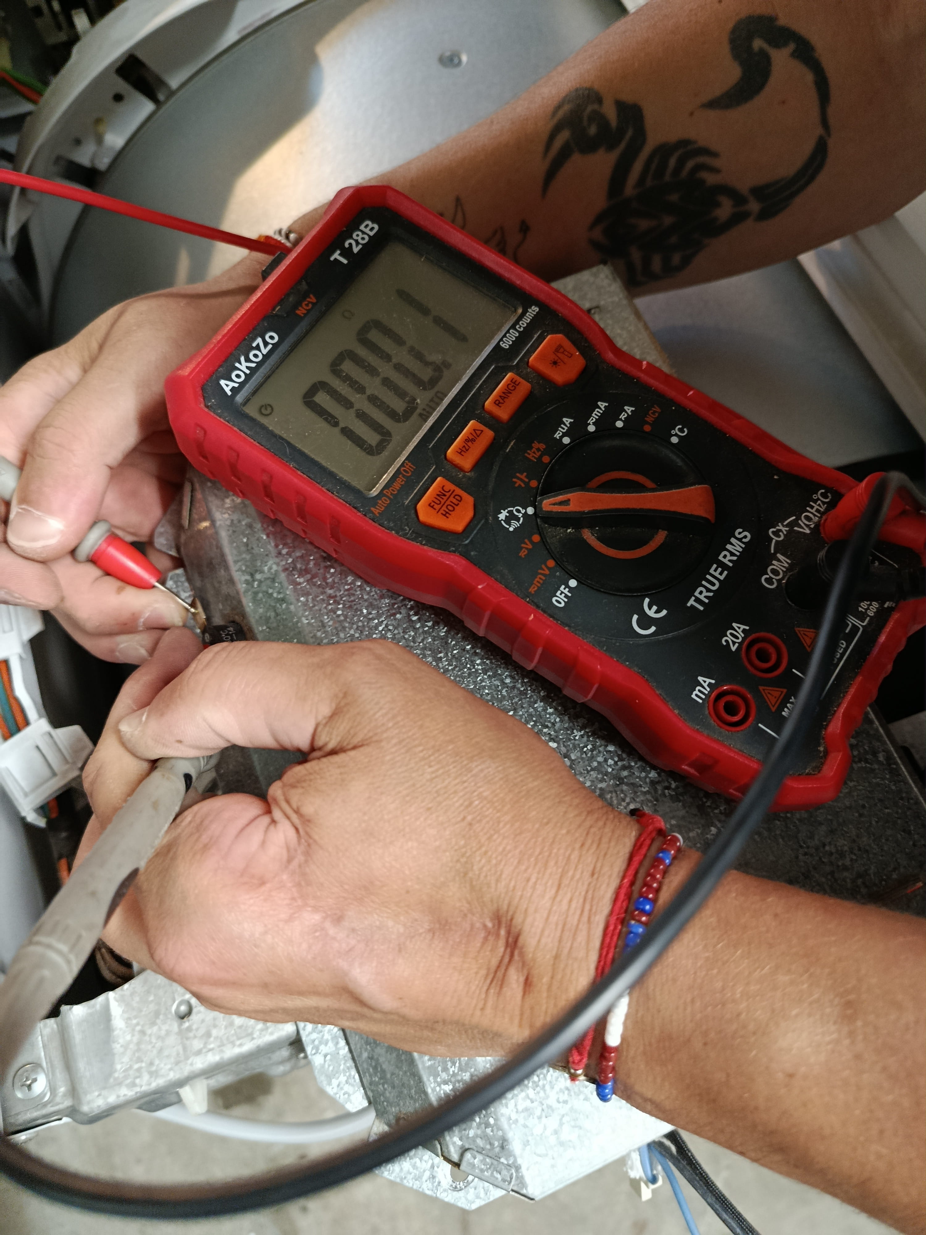

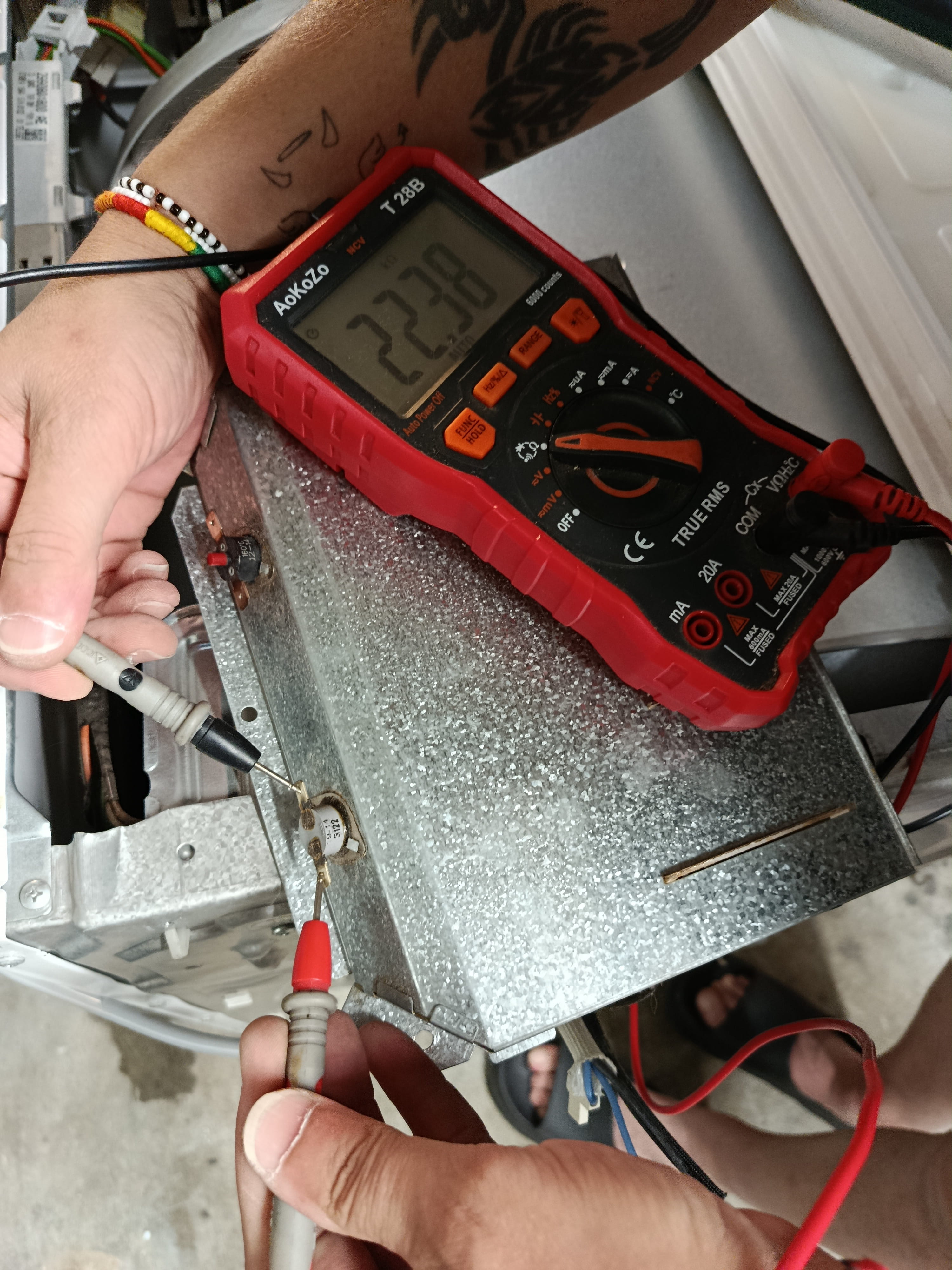

Pour la résistance quand je la teste au multimètre j'obtiens les résultats sur les photos jointes (pour celle avec la pointe rouge ça me donne le même résultat que sur la photo 000.1, d'ailleurs le petit poussoir rouge ne s'enfonce pas il est fixé, c'est peut être le souci pour le coup).

Pour les klixons, la valeur ohmique doit être la même que si vous faites toucher les deux pointes; donc zéro. Ce qui n'est pas le cas pour le premier.
Pour les résistances je n'ai pas retrouvé le plan de branchement mais en regardant de près vous devez voir leur cheminement.
