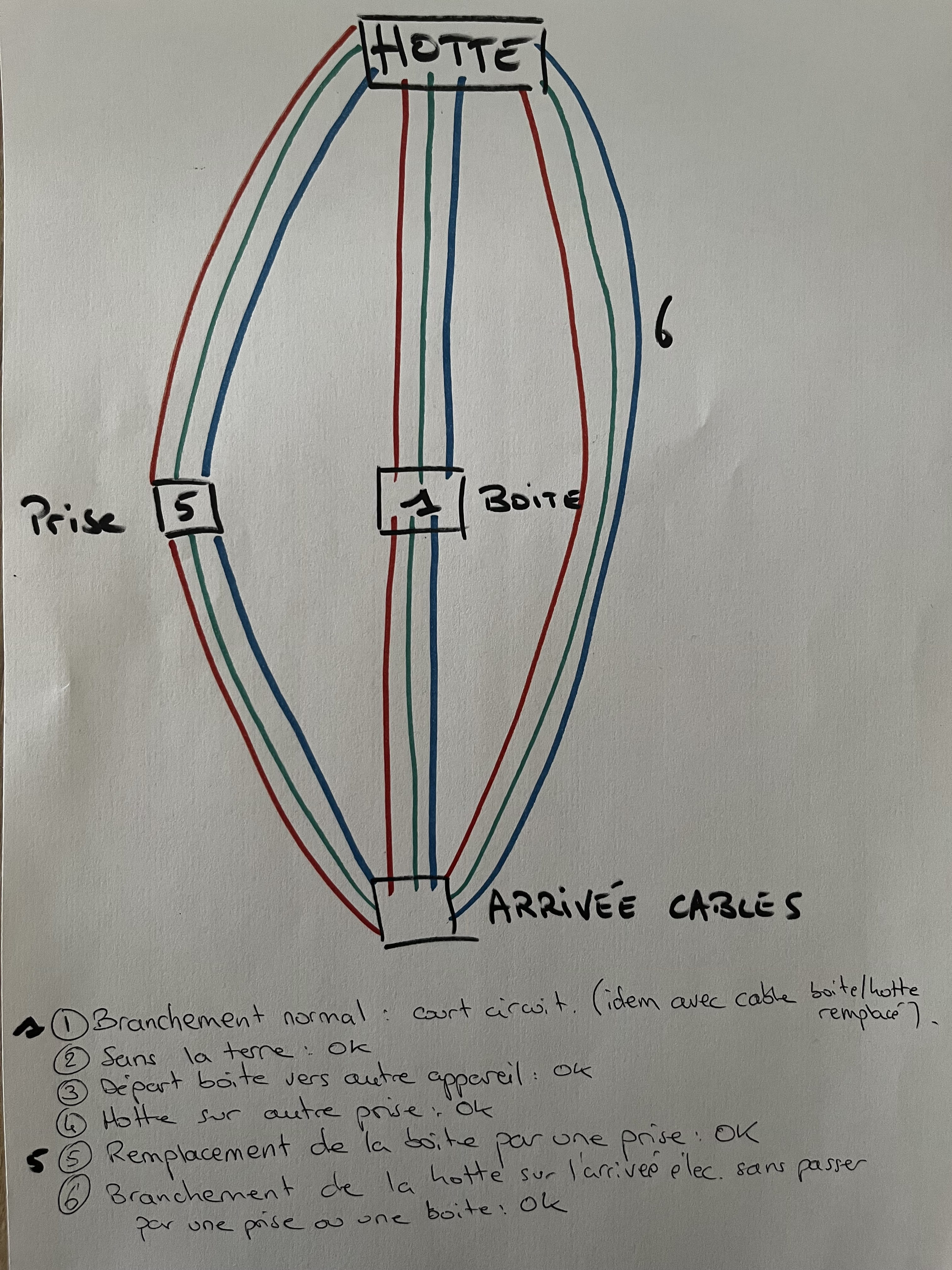

Un problème incroyable sur lequel nous avons travaillé toute une journée avec mon père sans trouver de solution.
Ma hotte fait sauter les plombs après un nettoyage et nous avons testé plusieurs solutions pour voir d’où ça vient, sans succès.
La hotte fonctionne bien sûr une autre prise et d’autres appareils fonctionnent bien sûr les câbles qui alimentent normalement la hotte…
Merci de votre aide

dans le cas 1
  • l'alimentation de la hotte passe-t-elle par un disjoncteur différentiel 30mA ?
Pour les autres cas
  •  l'alimentation  passe-t-elle par un disjoncteur différentiel supérieur à 30mA ?

Bonjour, nos différents tests passent par un 30ma

Bonjour, c’est sur du 30mA.
oui elle fonctionnait bien avant, et là en attendant on l’a mise sur une autre prise et elle fonctionne

Oui mais quand on met un autre appareil à la place il fonctionne sans problème…

Ce qui prouve bien qu'il y a un problème sur votre hotte, et non sur la ligne. Le fait de changer de prise peut ne pas avoir d'incidence si les phases sont inversées. Ou si la ligne (prise) n'est pas sur le même disjoncteur différentiel.
