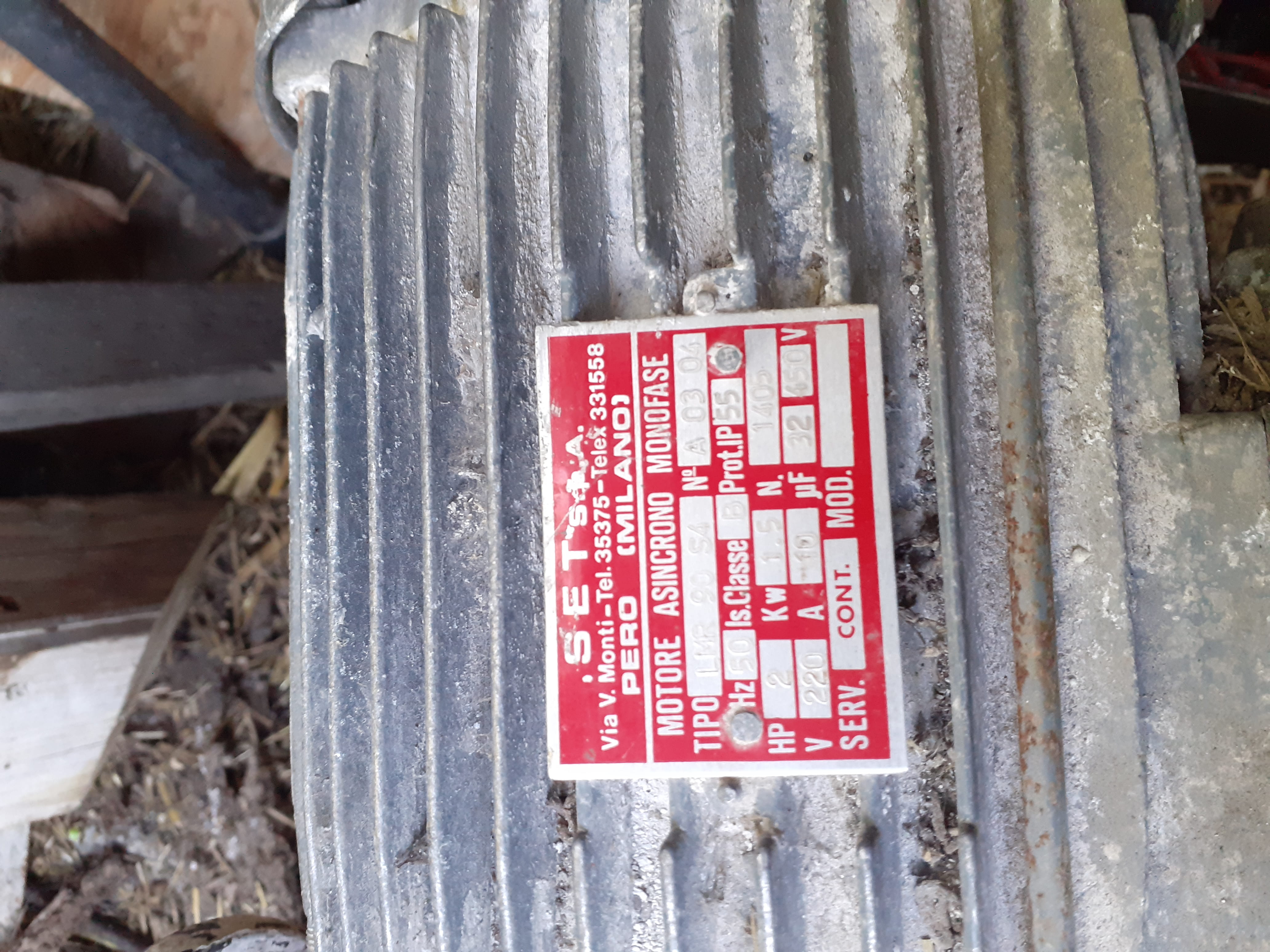

Bonjour et merci d'avoir répondu voici la référence

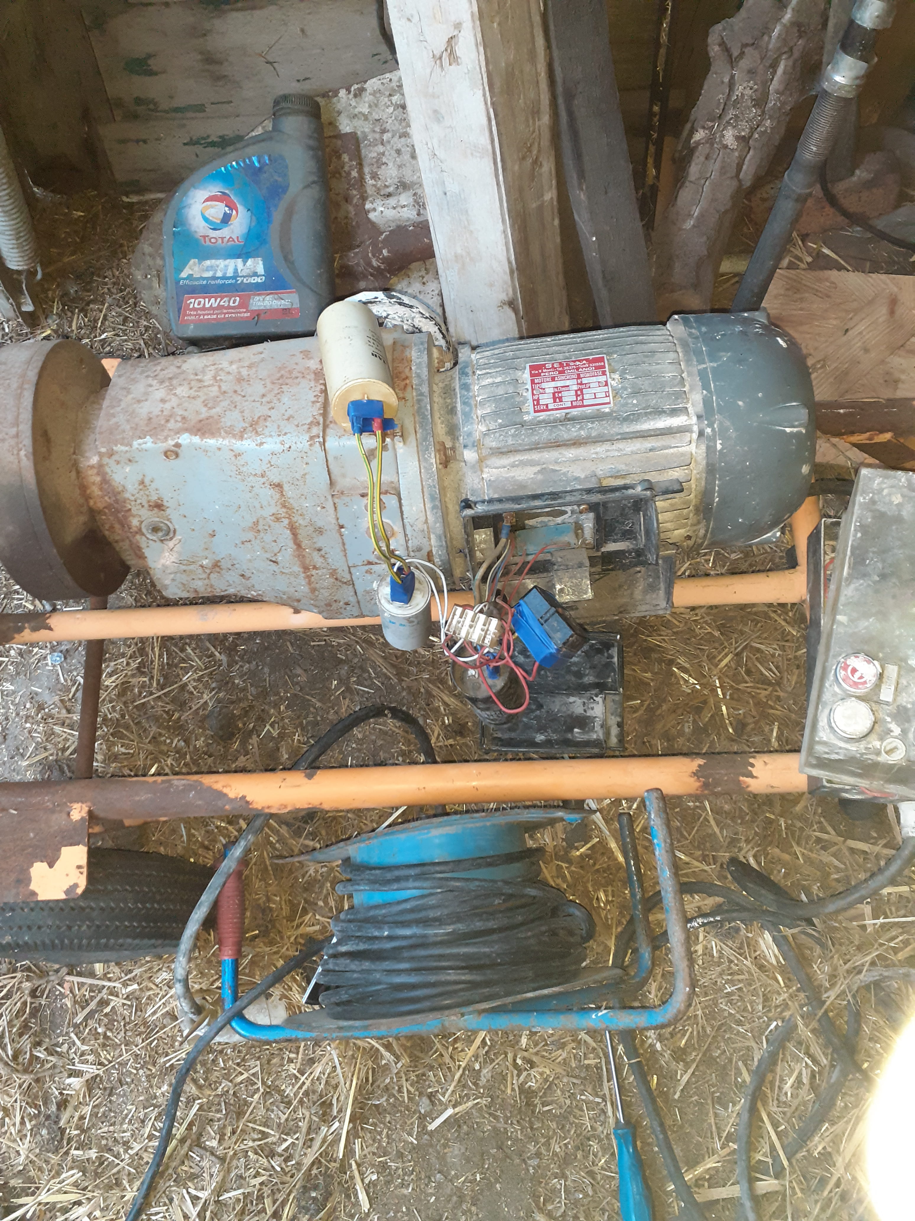

A l'origine c'était le moteur de ma machine à projeter de l'enduit que je veux transformer en fendeuse de bois seulement elle device au lieu de visser voici des photos complémentaires

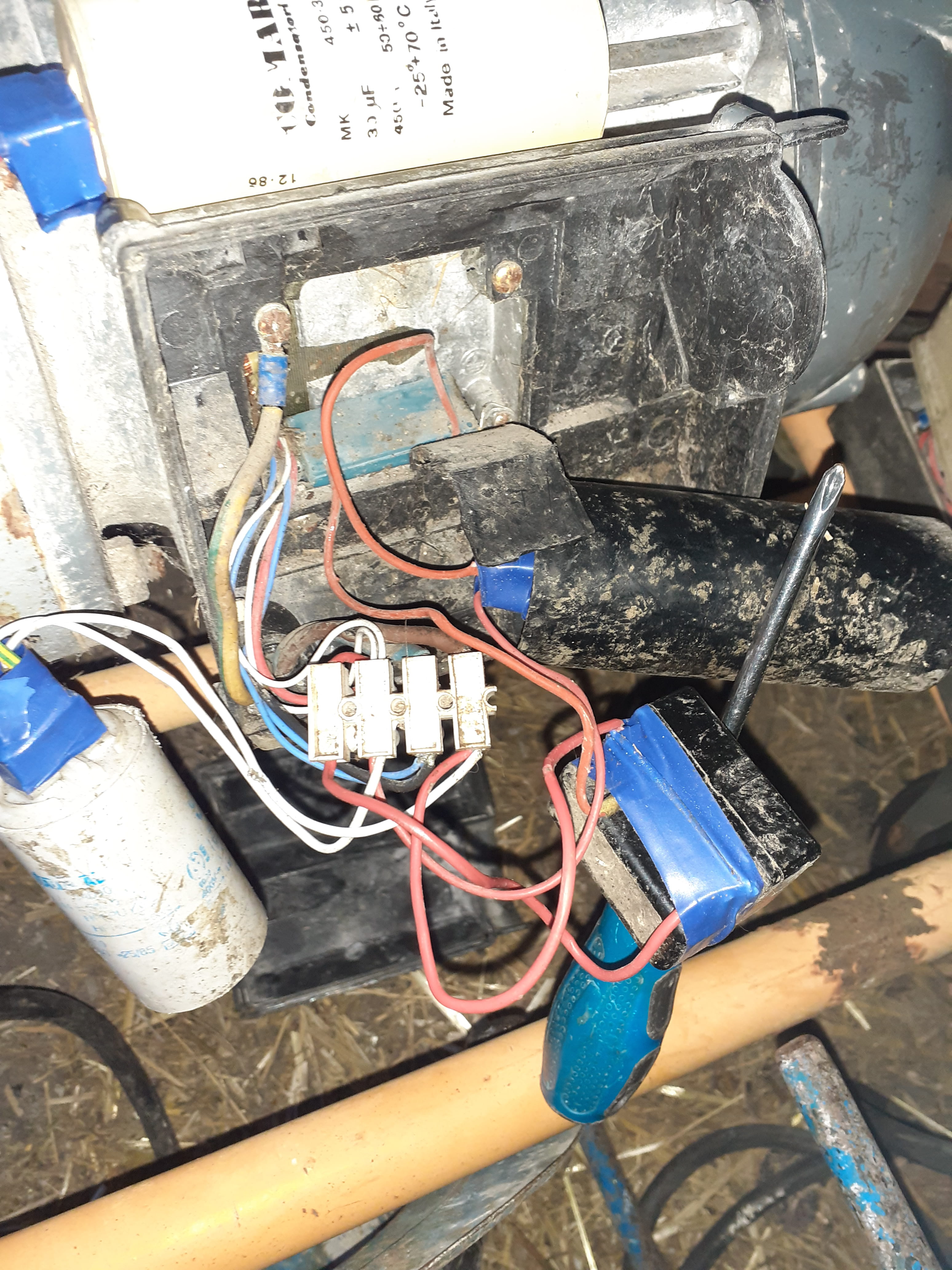

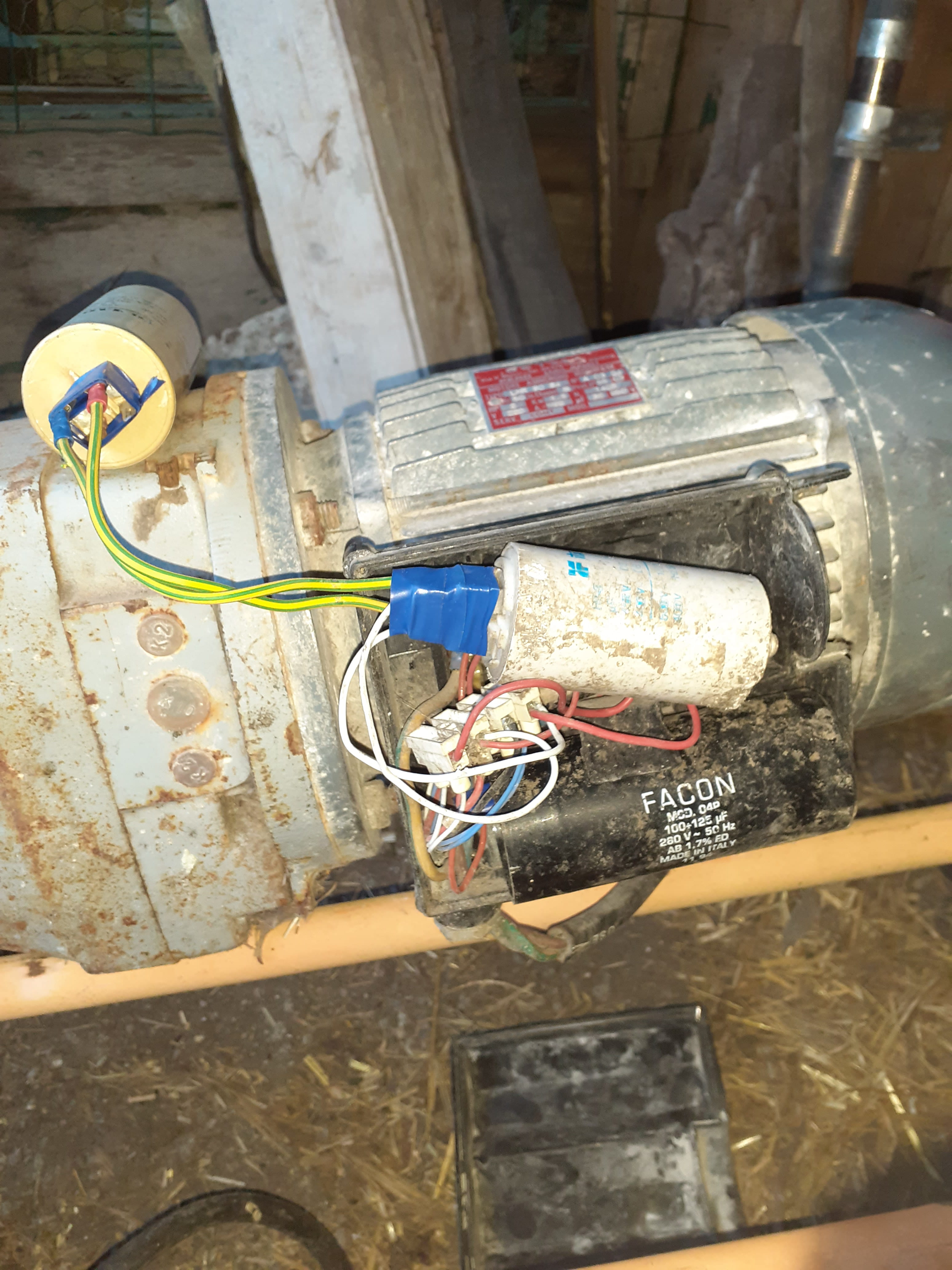

Deuxième photo
. Pourquoi trois condensateur ?
Pour inverser la rotation il faut inverser  les fils de l’un des deux bobinages..dans le cas d’un moteur classique 4 fils de sortie au moteur
À  l'époque j'étais un peu à la bourre et fallait que ma machine marche , un condensateur avait grillé, j'ai du le remplacer par deux condensateur de moteur de machine à laver (conseil d'un ami)ce qui avait permis de redémarrer le moteur

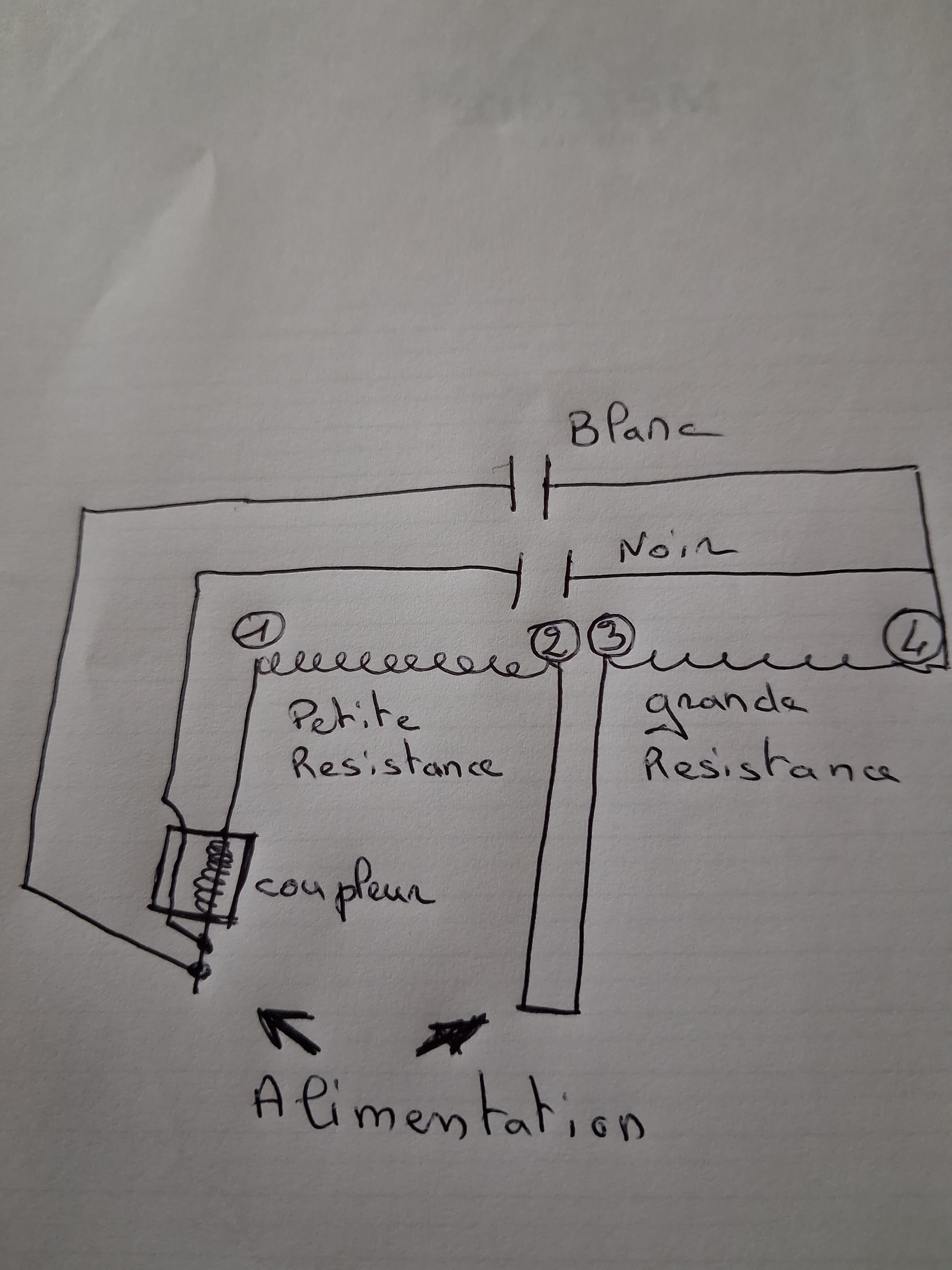

Ok sur votre moteur il faut un condensateur de 32yf  sur le principe du branchement  il y a deux bobinages  ...un avec une résistance plus faible que l'autre  on va nommer fil 1,  et 2 ....les deux autres. 3 et 4. Bien entendu la résistance est supérieure à 1et2   .......  L’alimentation est sur. 1et2.  Relier 2et3 ....condensateur sur  1et 4.
Si le moteur tourne à l'envers il faut inverser le 1 avec le 2

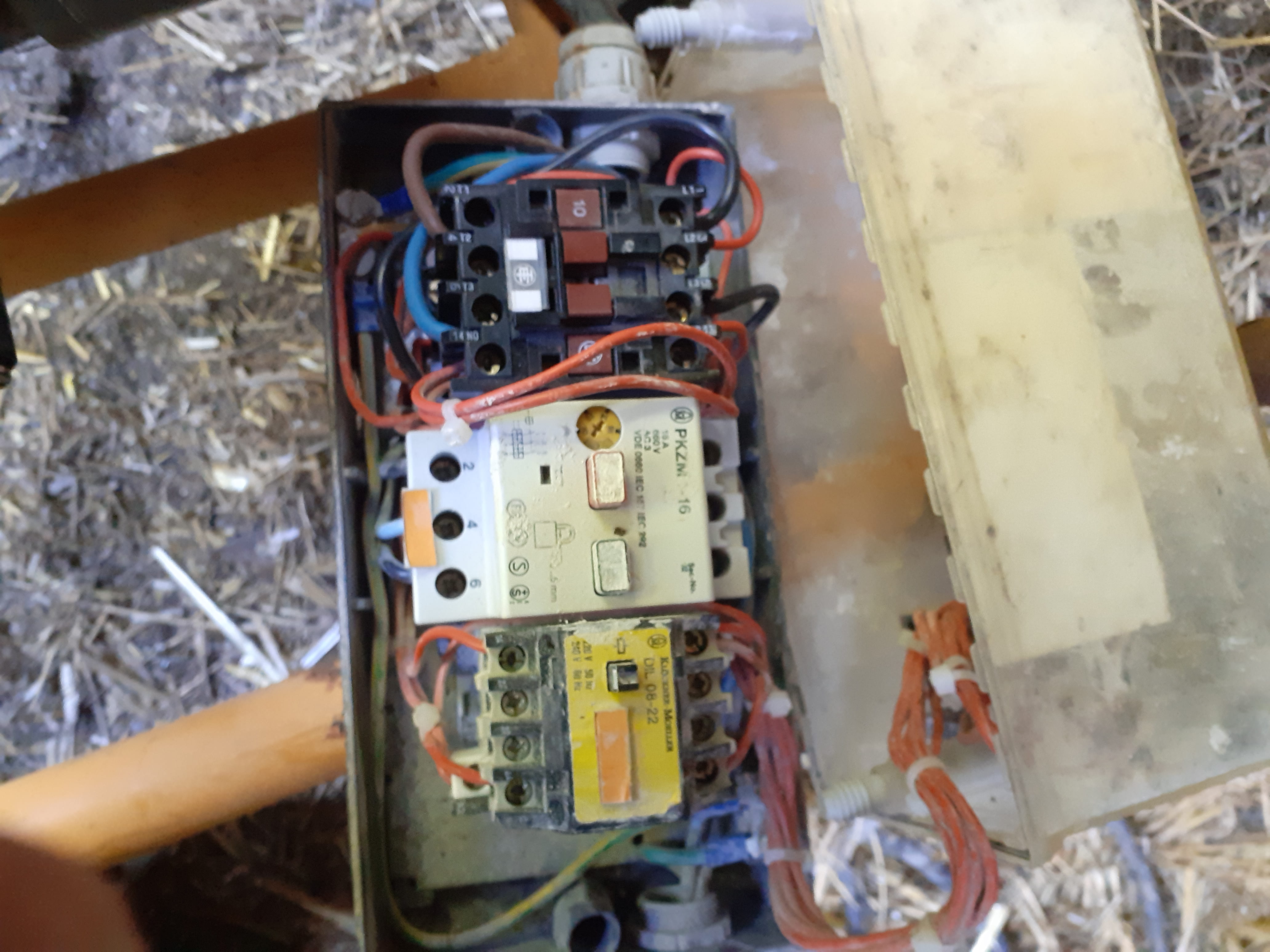

Il y a 7 fils qui sortent du moteur, 2 bleu,  2 blanc, 1 rouge,  puis à droite 2 rouge. Le condensateur blanc lance le moteur, le condensateur et le boîtier noir  à droite sont d'origine, on peut voir aussi l'alimentation phase et neutre, le tout branché sur le sucre blanc, quelle manipulation dois-je faire pour changer le sens de rotation du moteur sur le sucre. Bien sûr si cela est possible sur ce genre de moteur...merci
Ha effectivement vous êtes sur un cas particulier..il doit y avoir un coupleur à l’intérieur..où un relais de  couplage,  ce qui  complique l’explication et le travail d’un novice  ( c’est pas péjoratif)

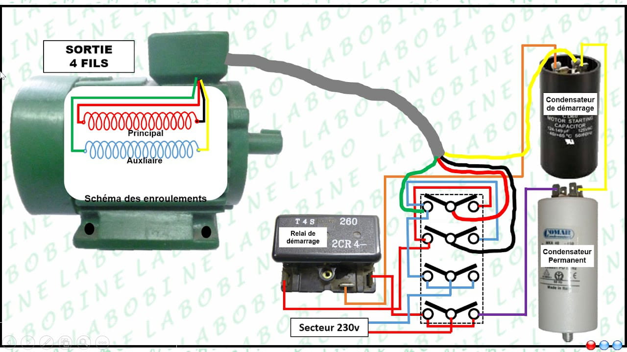

image prise sur l'excelent site Labaubine bobinage
Rouge/ blanc
Il faut  sur ces 4 fils  repérer deux qui  communique  et les  inverser

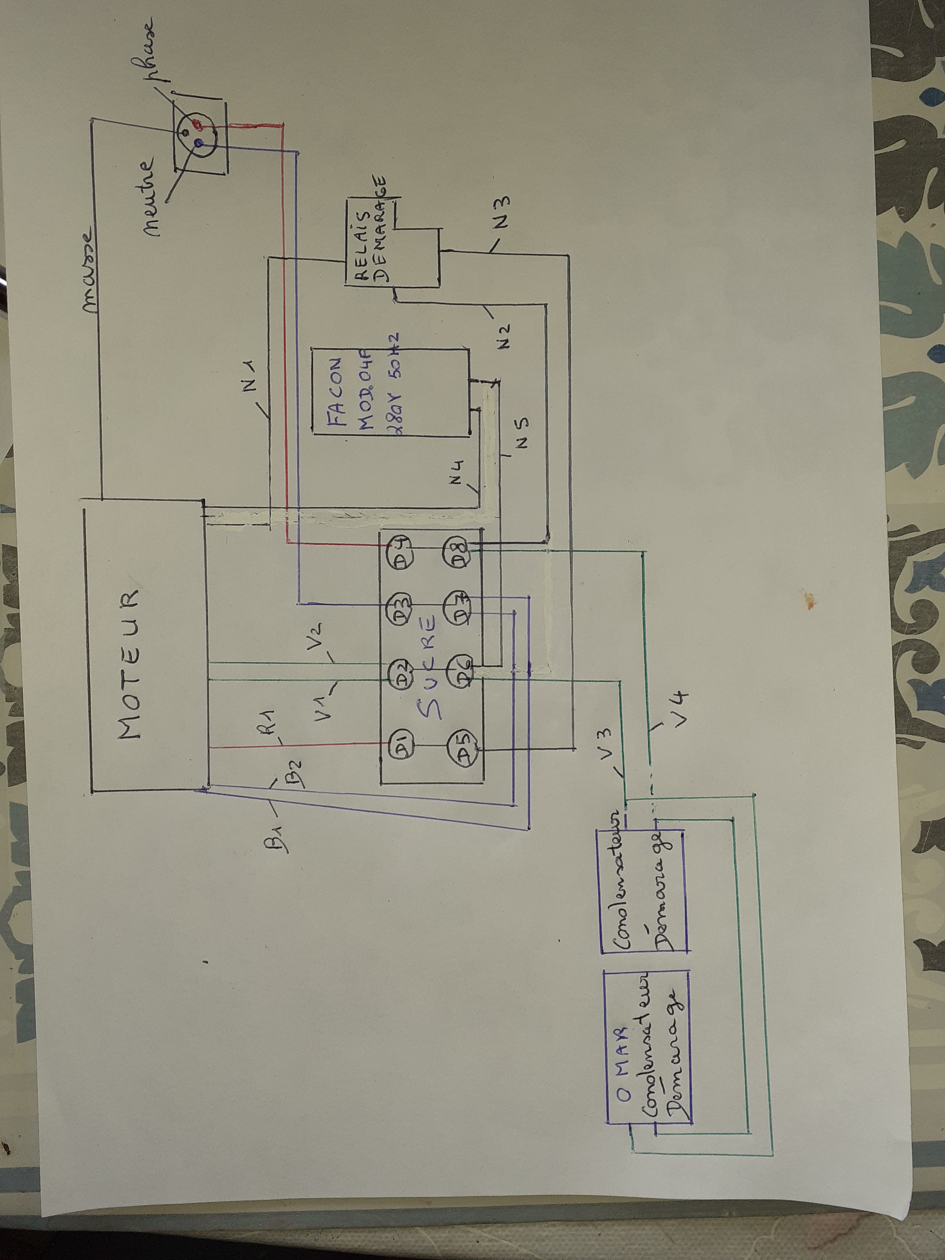

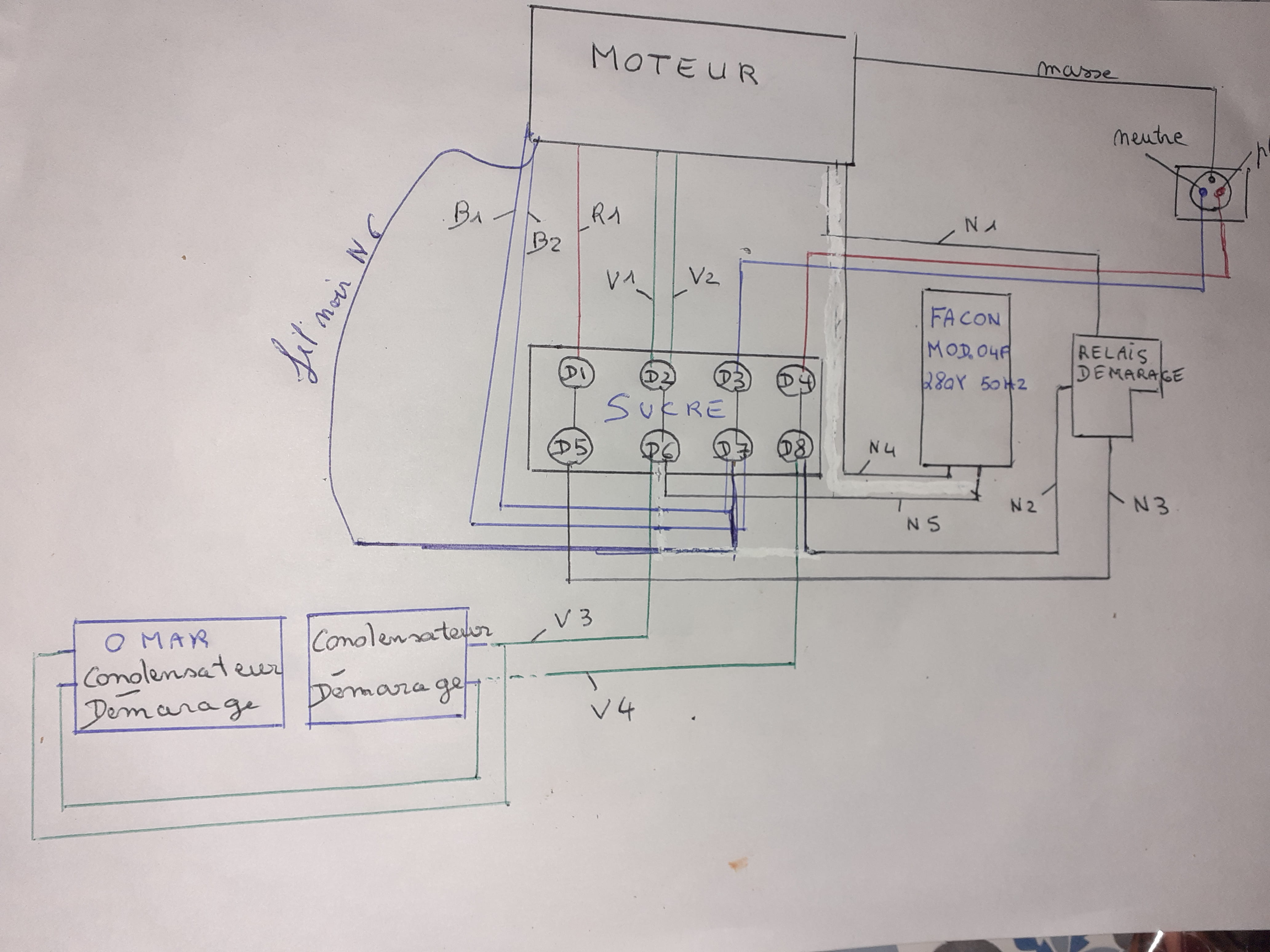

Je vous remercie encore de m'aider, comme vous l'avez si bien dit  je suis novice sur le sujet alors pour mieux comprendre j'ai fait un plan avec lettre et numéro sûr chaque fil électrique, ps les trais verts sont des files blanc. Pouvez vous me dire quels fil déplacer et à quel endroit , merci encore
Normalement  N1 et le  fil qui lui  correspond  à  l’hommetre
Je viens de m'apercevoir que j'ai oublié de marquer un fil noir sur mon plan qui sort du moteur et va sur d7
Logiquement,  le fil que l’on cherche  arrive en D7
Question d'un novices si j inverse la phase et le neutre sur d3 et d4  que peut il se passer ?
Rien
Inverser entrée et sortie de la bobine c’'est ce qui change le sens

J'ai fais un nouveau plan je pense plus clair à comprendre dans le style du site la bobine avec des teste à l hommetre, la bobine principale noir et rouge 2,5 mais pourquoi 2 bobine auxiliaire à 10,8 ?
Sur le plan le condensateur permanent est en fait le condensateur de démarrage et inversement vu les caractéristiques...comment faire tourner le moteur dans l'autre sens de rotation merci encore
