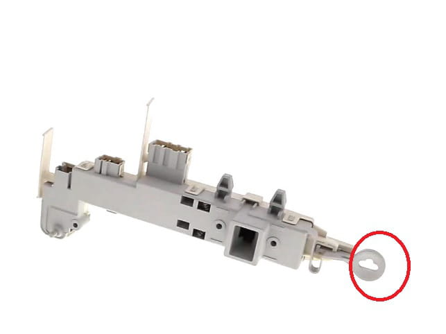

J'ai ouvert le dessus du lave linge mais je ne vois pas du tout ce que je dois tirer pour débloquer la porte du LL.
Tout est confus. J'ai essayé de prendre une photo mais c'est  très sombre. Merci beaucoup pour votre aide!
Si après avoir débranché votre machine 3mn, la porte ne s'ouvre pas, c'est un problème lié à la sécurité porte ci-dessous
Pour cela il faut ouvrir le dessus de la machine l'incliner à 45° sur l'arrière pour dégager la zone de la sécurité et agir sur le loquet (rond rouge).
perrineco Messages postés 3 Statut Membre
Merci beaucoup, j'y suis arrivée !
