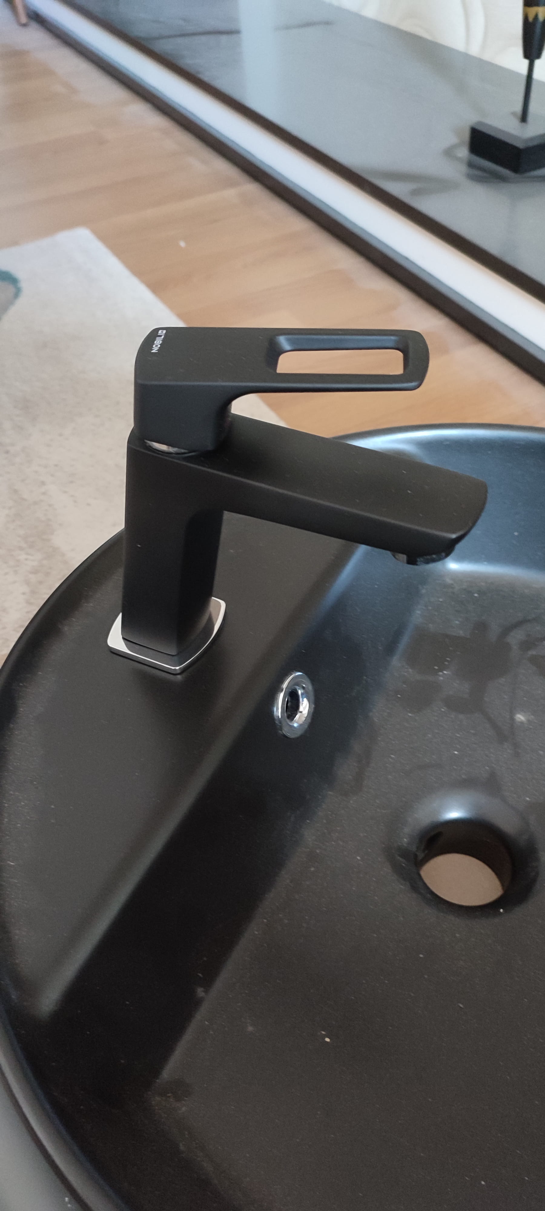

J'ai acheté un meuble+vasque en exposition.
Lors de l'installation chez moi, je veux mettre les flexibles au robinet et je constate que le trous de vissage sont profondément encastrés dans le corps du robinet et il faut visser les flexibles avec une clé/pince. J'ai lu sur le net que dans certains cas il fallait démonter le corps du robinet. J'ai bien dévissé la petite vis btr de maintien, mais le corps de robinet ne vient pas de lui même. Est ce enfoncé à force? Cela m'étonne et je n'ai pas envie d'utiliser un marteau, je ne saurais déjà pas comment immobiliser le robinet sans l'endommager.
C'est un robinet de marque Nobili (voir image)
Comment feriez vous?
Merci de votre aide

awalter1 Messages postés 44 Statut Membre
Oui je ne connaissais pas. Pour mon robinet, il y a 65 mm entre l'extrémité du filetage et l'entrée du robinet, d'après la photo le flexible ne convient pas.
J'ai trouvé sur le web les flexibles dont tu parles, mais pas d'info sur la distance entre le six pans et le filetage.
