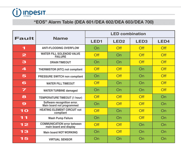

Sur la toile j'ai trouvé une doc avec les indications de codes erreurs, bon… pour un DEA700, moi c’est un 701.
D’apres cette doc ce serai un defaut de fuite. J’ai vérifié et aucune fuite. J’ai contrôlé le capteur anti-débordement (flotteur dans un bac sous la cuve) et je l’ai sonné, il fonctionne correctement. Je l’ai débranché et le lave vaisselle passe directement en defaut avec vidange et les 3 voyants sel, adoucissant et marche qui clignotent.
