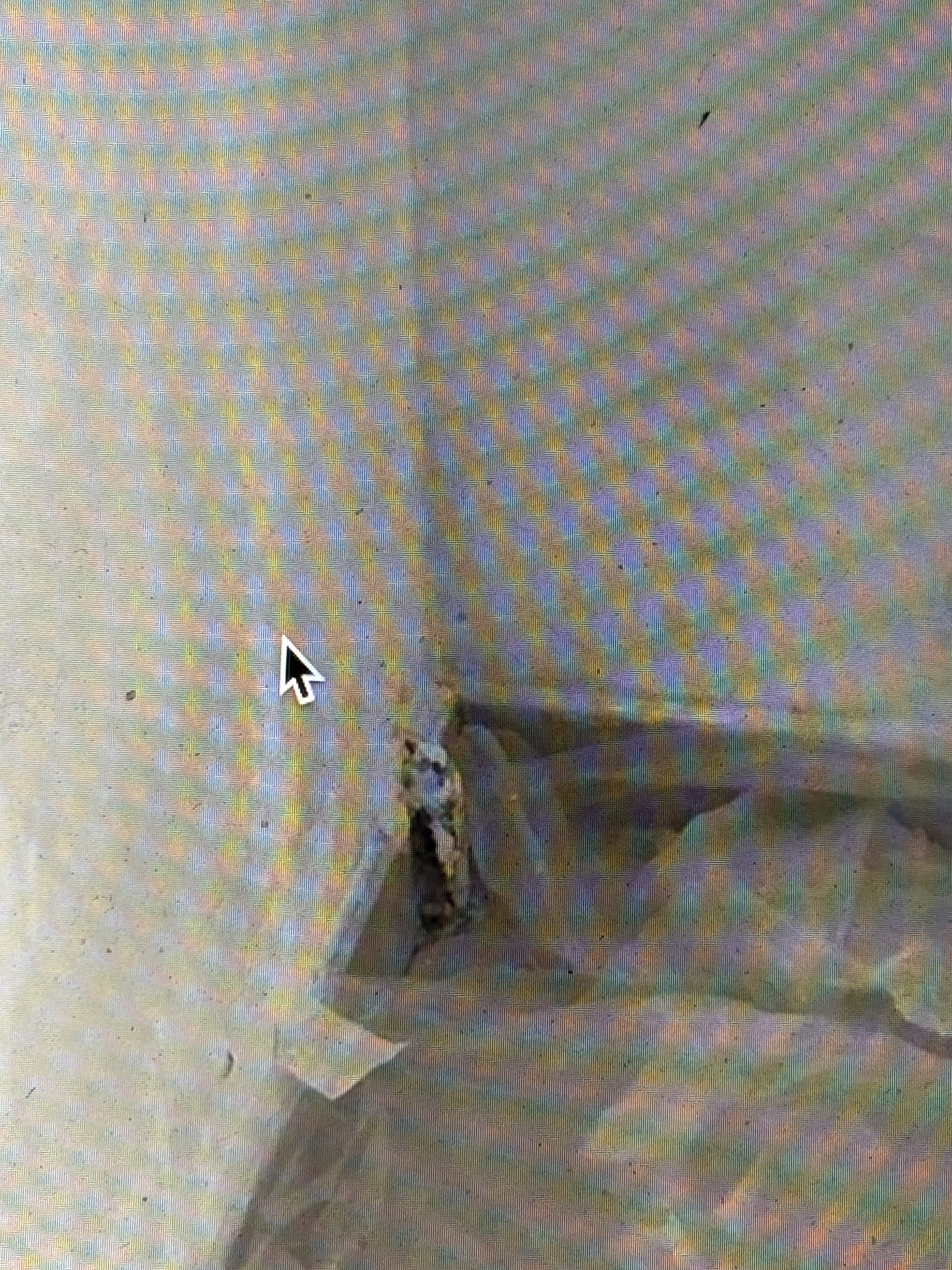

photo ancienne evac
Photo de mauvaise qualité.
