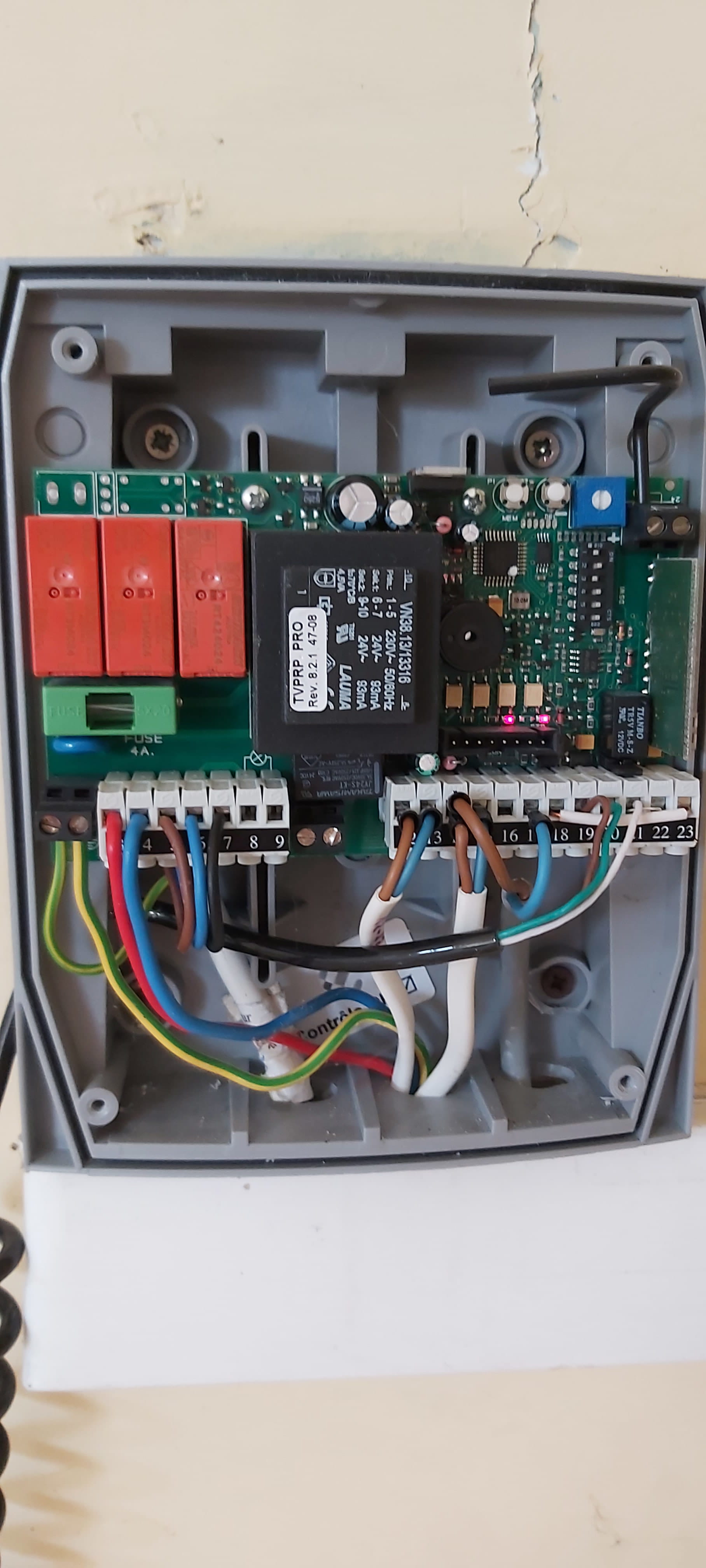

j'ai une porte de garage de marque Profalux dont la barre palpeuse est défaillante (4 bips d'après la notice). Elle monte bien mais de descend plus, il faut utiliser la manivelle.
Je voudrais supprimer cette barre palpeuse et faire fonctionner la porte sans. Pas de risque, pas d'enfants ni d'animaux.
Connaissez-vous la marche à suivre pour le faire ?

Il faut ouvrir le branchement et voir son montage. Généralement ce n'est qu'un contact à ouverture ou fermeture suivant la technologie.
Donc soit réunir les deux fils ensembles ou les séparer et les isoler.

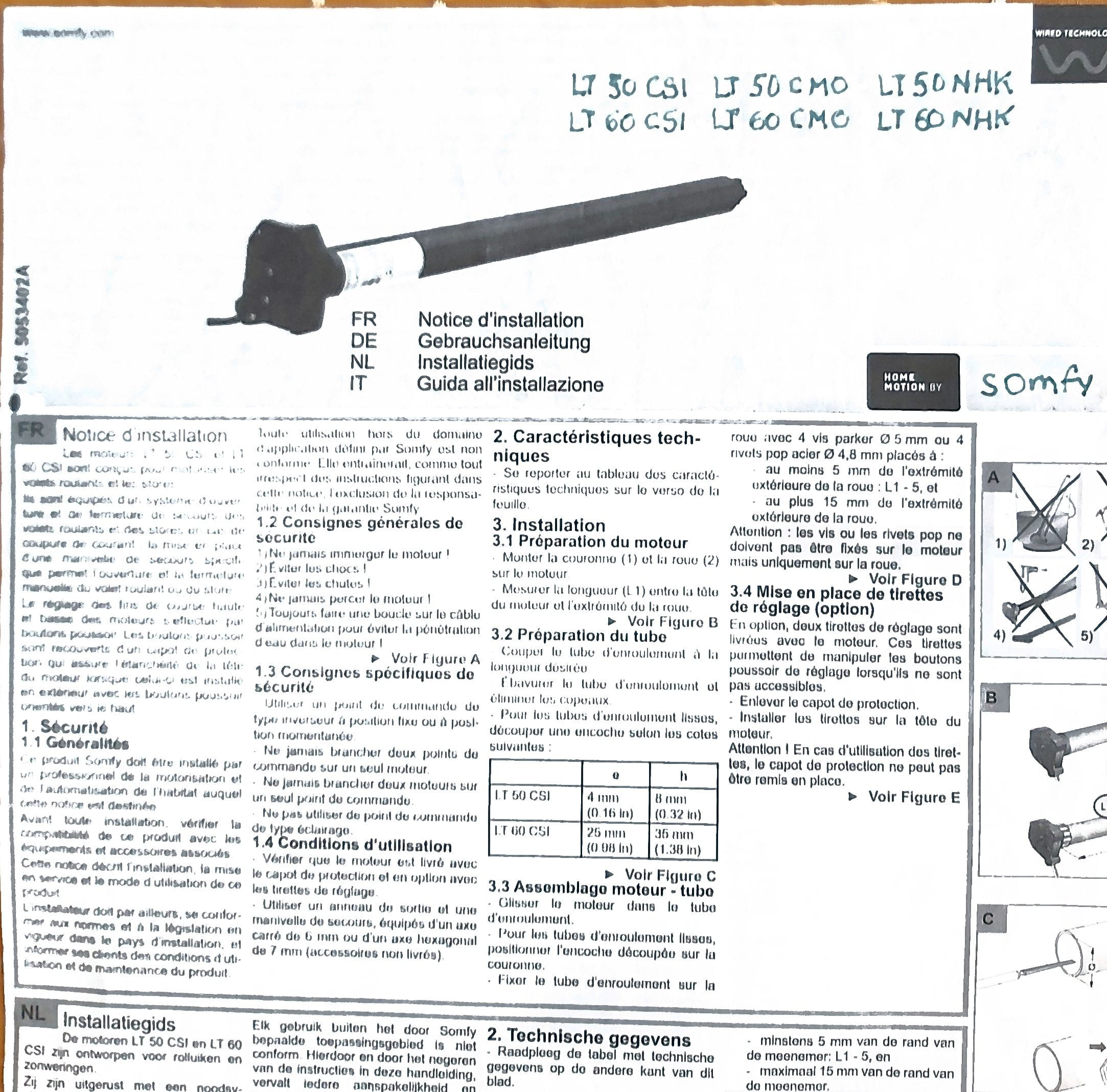

J'ai trouvé ça, la notice d'installation avec le modèle et une réf sur le côté : 5053402A? En fait c'est un moteur somfy.
Il faut peut-être regarder sur le moteur même ? Dans ce cas on essaiera de trouver.
Je viens de trouver votre notice : Voir sur cette NOTICE
La barre palpeuse est branchée en 19.20.21 Il n'est pas donné d'autres explications sur son montage
Logiquement en page 21 fig "1" vous avez 4 voyants dont le B qui suivant si la barre est bien branchée, ou fonctionne bien  le voyant doit être allumé. En page 23 il est expliqué les contrôles à faire . Il se peut que le câble de la barre palpeuse soit coupé ???

merci, j'avais la notice, tout est bien branché. Peut-être le câble coupé...
Vous n'avez pas de solution pour neutraliser cette barre ? On a débranché les fils 19 20 21 mais ça ne change rien, elle remonte mais ne redescend pas.

Pas d'autres choix si vous n'êtes pas équipé pour faire les contrôles. Car avec 3 fils c'est une commande électronique avec une alimentation (+-)et un retour, ce qui n'est pas spécifié sur la notice .
